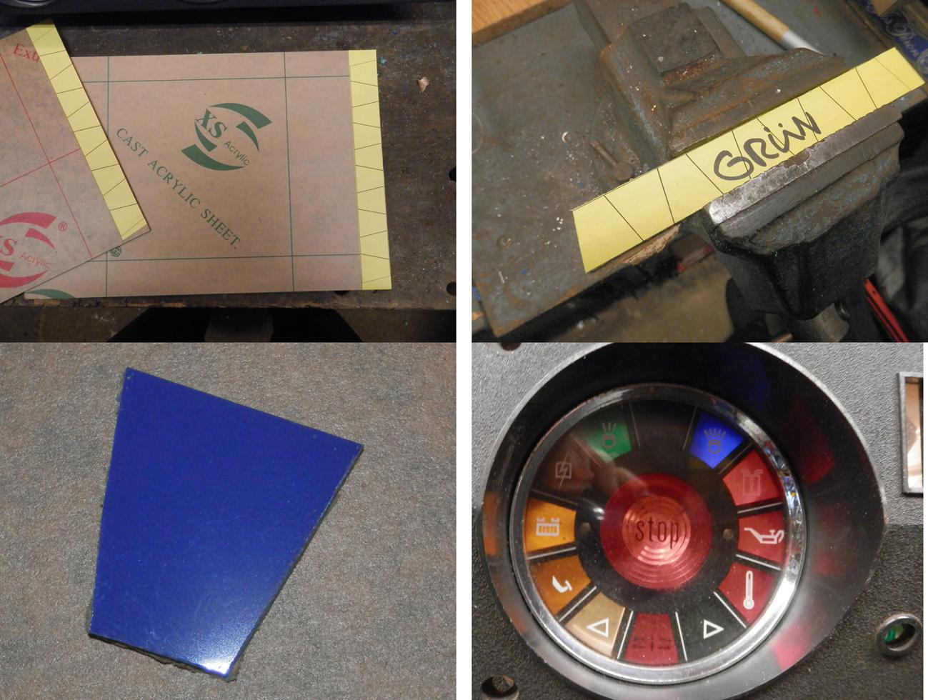

ich hab schon öfter gehört, dass es u.U. beim TÜV zu Problemen kommen kann, wenn man die blaue Kontrollleuchte für das Fernlicht nicht erkennen kann. So ist es auch bei meiner 72er DS, ebenso bei der Kontrolllampe für das Standlicht. Stärkere Glühlampen möchte ich nicht einbauen, deshalb habe ich die fast schwarzen Farbscheiben ausgetauscht.
Besorgt habe ich mir Acrylplatten in Blau transparent und Grün transparent, Stärke 2mm. Ausgesägt habe ich Trapeze 23 mm x 23 mm und entsprechend die Rundungen mit der Feile angeglichen. Dieses Material lässt sich prima mit einer Eisensäge und Feilen bearbeiten.

Gute Lösung!

Die Idee finde ich auch gut, Ergebnis sieht auch sehr ordentlich aus.

Gute Lösung, wo hast Du die 2 mm Platten bekommen. Ich habe gleiches vor, aber bisher nur farbige Platten in 3 mm Stärke gefunden .

Wer nicht lange Acryl suchen will, kann auch einfach die Original-Plättchen bearbeiten.
Mit Schleifpapier etwas Materialstärke abtragen und schon kommt mehr Licht durch.
Hat bei mir wunderbar geklappt.
