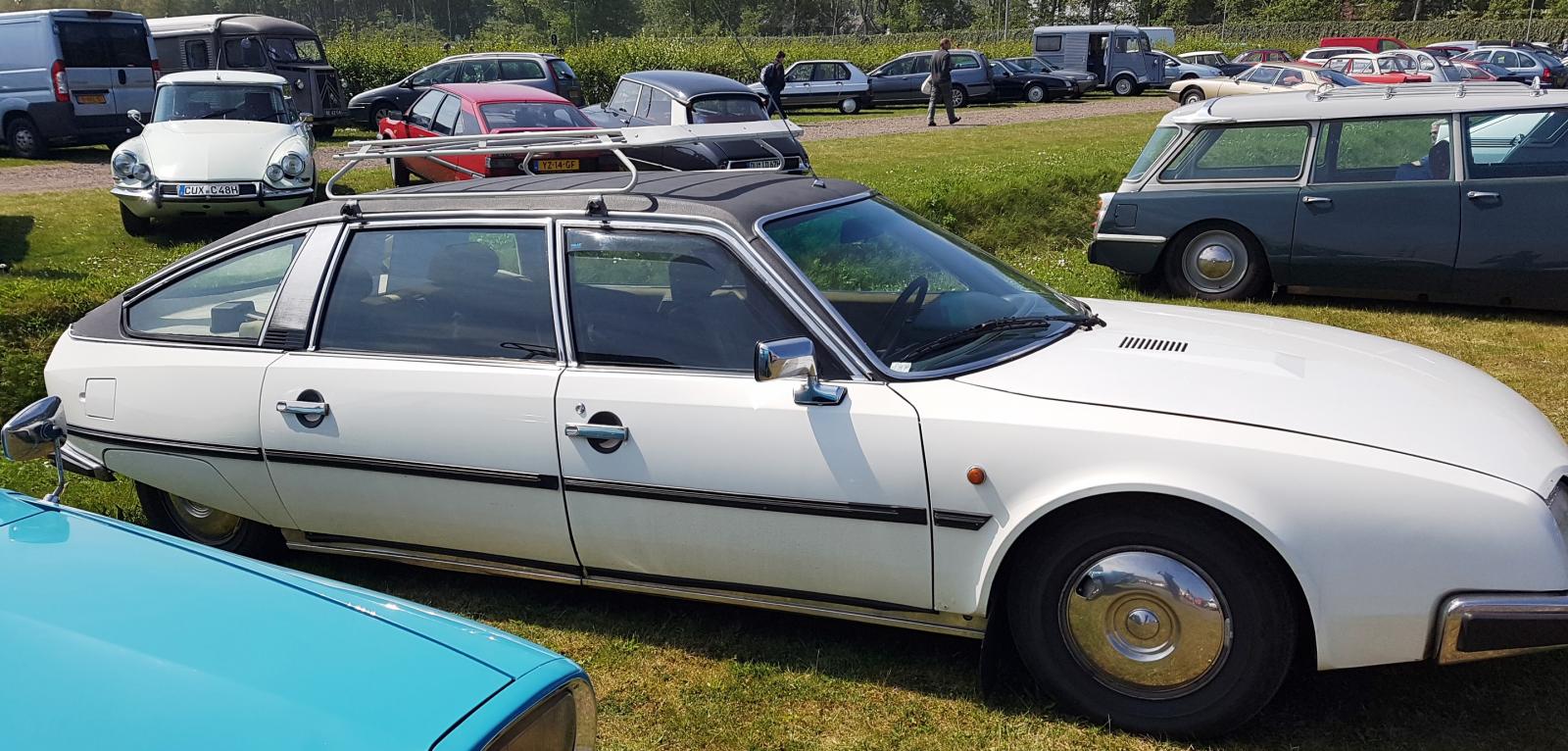

.. oder auch Serie I, hier aus 1984, zwischen Rad und Tür.CX Prestige Citromobile 2017 I komp.jpg
Grüße Michael

vor 14 Stunden, MichaelS sagte:
Grüße Michael
Stimmt, war grad nochmal in meinem Lager bei meinem 2,4 Pallas ie von 1984, breite Kotflügel und sie sind hinterm Rad an der gleichen Stelle wie bei dem Weißen im Bild. Die schmalen Kotflügel beim Break daneben haben die Blinker vor dem Rad.
