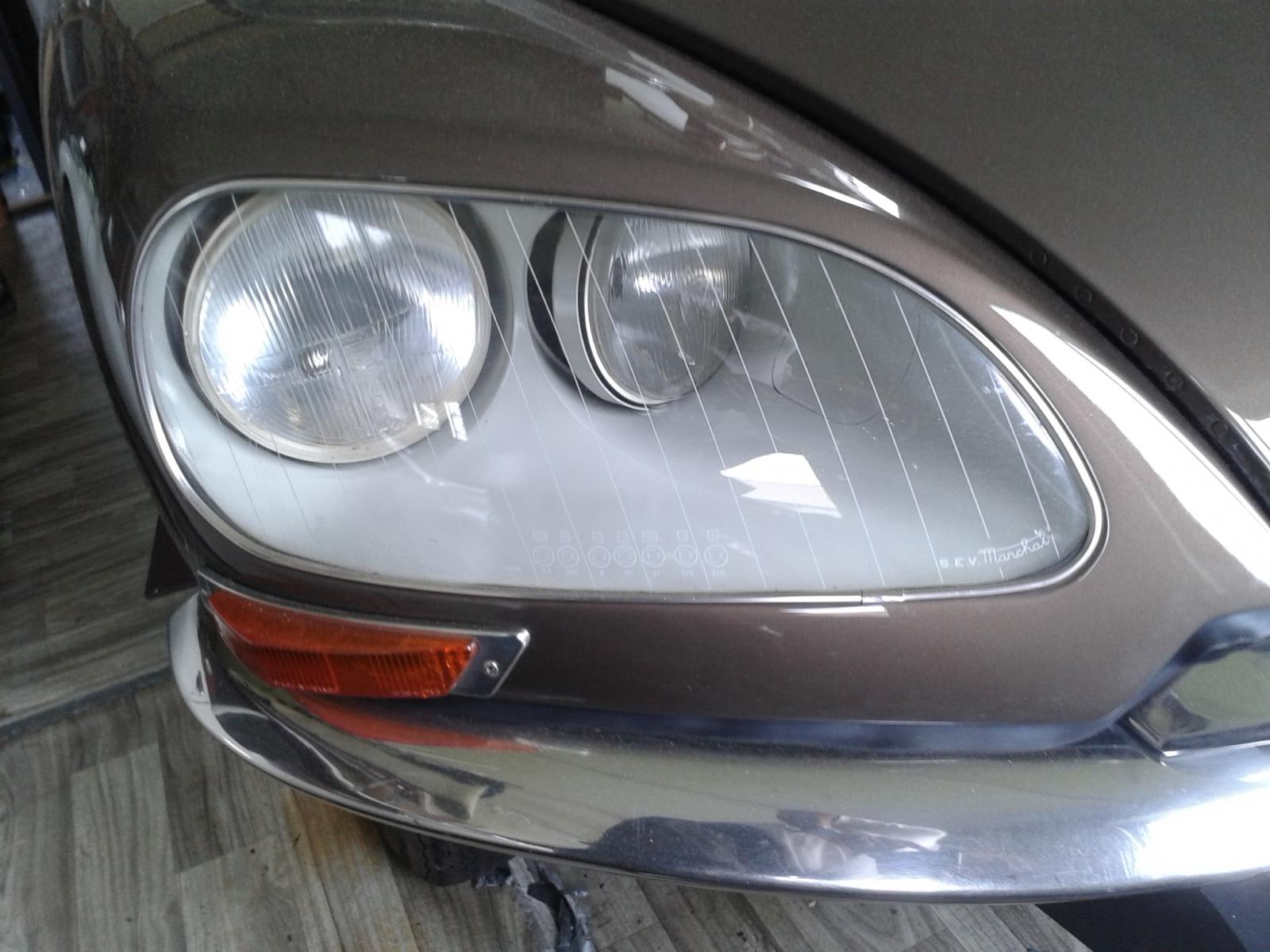

So schön sehen original erhaltene und gereinigte Scheinwerferkästen aus:
Gruß   Michael
