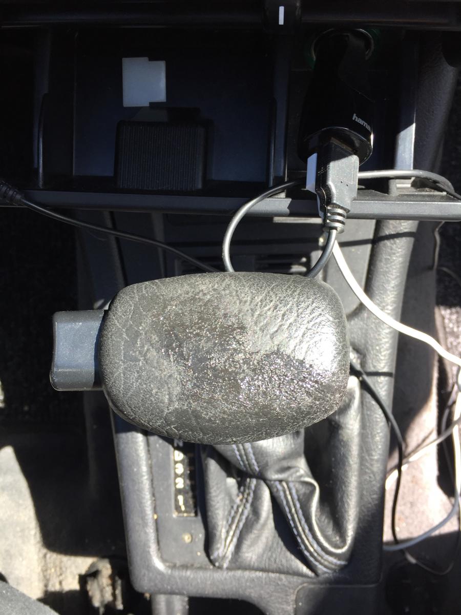

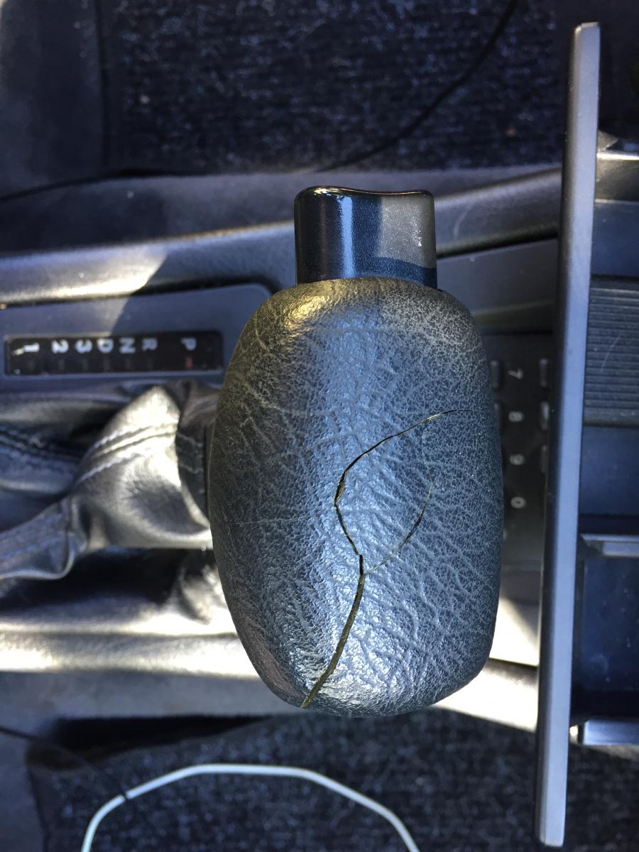

der Schalthebel ist nicht mehr schön und manchmal fällt auch ein Stück heraus. Ist der Schaden zu reparieren oder wechsel einfacher? Sofern man einen intakten Knauf bekommt. ;-)
Bei den Automatikhebeln scheint das Mindesthaltbarkeitsdatum abgelaufen zu sein. Ich habe 2 vom XM die auch so aussehn, d.h. wenn du den gegen ein Gebrauchtteil tauscht wirds nicht lange dauern.....
Hab den von Töchterchens Exclusive jetzt erstmal mit Bitumendichtklebemasse aus der Kartusche geklebt und die Risse gefüllt, später bekommt der einen Lederüberzug.
Erster Versuch mit Silikon ;-)

Für manche Leute ein Totalschaden. 45 Euro geht doch noch, finde ich.

Es wird wohl auch ein neuer werden. Jetzt in der Sonne hat sich das Silikon teilweise gelöst.
Silikon ist keine Bitumendichtklebemasse ;) Das hätte ich dir auch sagen können, meine diesbezüglichen Silikonexperimente habe ich schon vor über 20 Jahren beendet.
vor 44 Minuten, Manson sagte:
Aber steht auf der Tube, bis 500 Grad

vor 13 Stunden, afterdark66 sagte:
Völlig Egal, das Silikon löst sich im Lauf der Zeit immer ab, mal Früher, mal Später - das verbindet sich einfach nicht Dauerhaft. Silikon ist nur wirklich Brauchbar im Bad.
