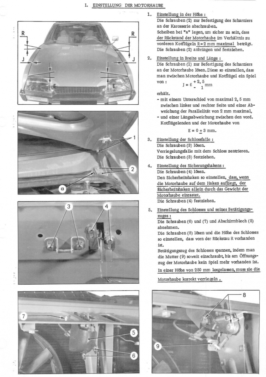

Ein halber Meter Fallhöhe muss es schon sein beim CX :-)  Aber auf dem Kühlergrill darf sie nicht aufliegen, dann musst Du wohl das Haubenschloss einstellen. Pass auf beim zudrücken, das Blech ist dünn, viele CX haben deswegen schon kleine Beulen in der Haube.

Rechts und links sind noch die beiden Abstandhalter aus Gummi.
Vielleicht sind die auch ein My zu weit draußen ? Fluchtet denn die Haube schön mit dem Kotflügel ?

... du meinst die Schloßfalle am Schloßblech? Fetten!!
Aber bei dir stimmt wohl der Abstand von Falle zu Schließbügel (an der Motorhaube) nicht.
Wenn du die FAlle nicht mehr höher positionieren kannst, lege doch 2 dünne Unterlegscheiben mit den Schrauben zwischen Schließbügel und Motohaube unter.

Cool danke für den Tipp mit den Scheiben. Wie kann man die Falle nach oben positionieren?
