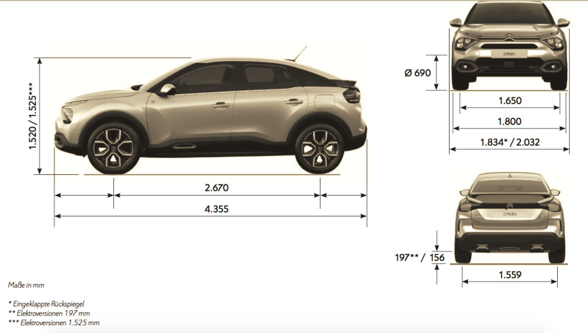

Ich kann mir das nur durch einen Fehler oder härtere Federn erklären. Sollten es härtere Federn sein, dann ist das Auto leer nur geringfügig niedriger und vollgeladen hat es mehr Bodenfreiheit. Mir kommen die 4 cm aber relativ viel vor. Kann sein, daß tatsächlich die fehlenden Auspufftöpfe da mithineinspielen.
174912477_Bildschirmfoto2020-09-18um16_42_24.png.4589eb0557bce4e51b7483214d7487de.png
197 - 156 = 41 Millimeter. Abzüglich der 5 Millimeter zusätzliche Gesamthöhe bleiben 36 Millimeter zusätzliche Bodenfreiheit, die durchaus in Verbindung mit dem fehlenden Verbrennungs-Motor, bzw. der fehlenden Auspuffanlage entstehen können.

Ich hätte gedacht, der Akku mindert die Bodenfreiheit, aber was "füllt" den Hohlraum beim Verbrenner, sind da Schubladen oder Ablagefächer?
Ein frommer Wunsch wäre Hohlraumwachs!😂
Da sind kein Hohlräume. Das gesamte Batteriemodul ist ja beim Verbrenner nicht da. Hinten kommt der Tank hin und in der Mitte verläuft die Abgasanlage in einem Tunnel. Der Platz unter den Vordersitzen beibt frei. Da ist allenfalls eine Verstrebung zum Schutz beim Seitenaufprall, aber man findet echt keine Bilder der Verbrennerkarosse im Netz. Offensichtlich ist der Boden beim Elektroauto ein anderer als beim Verbrenner.
Das Video zeigt es undeutlich ganz kurz:
https://s3-eu-west-1.amazonaws.com/autofutures/import/GPSA_46543_523086.mp4?_=1
Wenn man das Bild oben vergrößert, sieht man da einen massiven Querträger in der Mitte der Sitzfläche. Weder der 208 noch der DS3 Crossback haben da eine kurze Schublade.  Mademoiselle kann da ein Handtäschchen hinschieben.

Siehe Grafik weiter oben, das C4-Dach ist bei der Elektrovariante ja insgesamt etwas höher, allerdings nur ein paar Millimeter - ich denke nicht, dass das die höhere Sitzposition ausgleicht.
Also bei der Position der Sitzverankerung sieht man da jetzt nicht so große Unterschiede.
