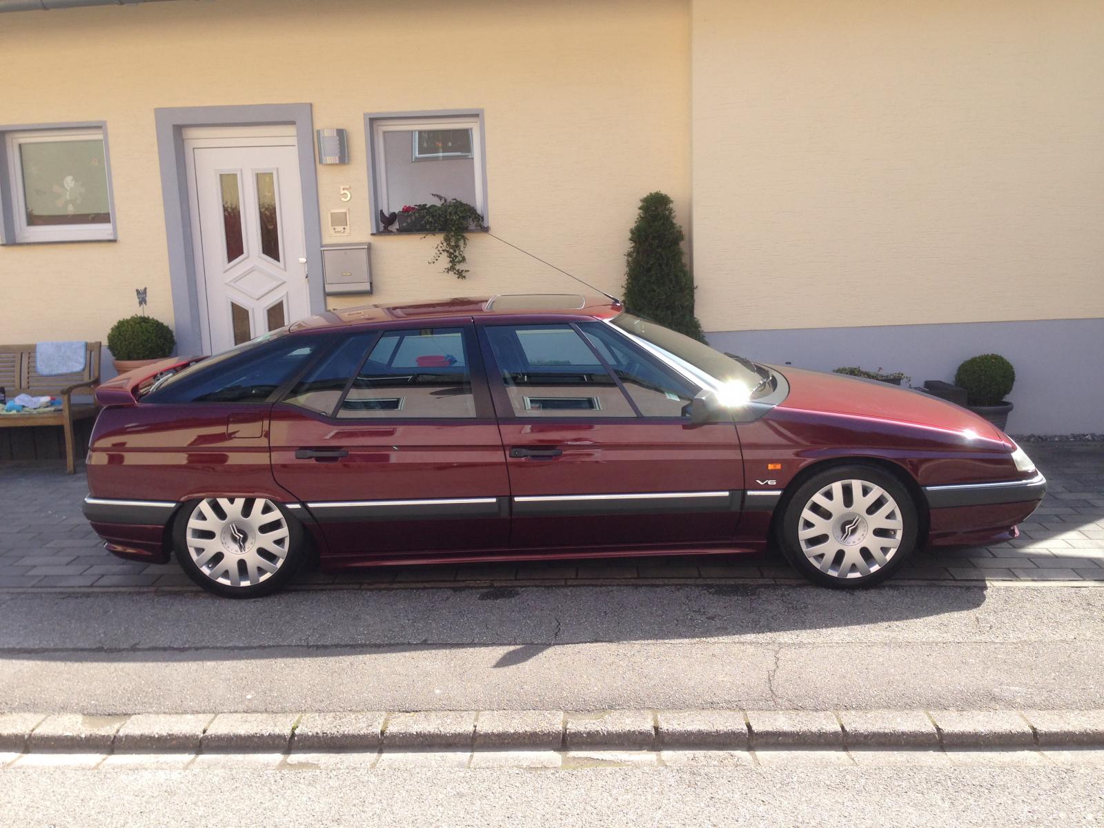

Es gibt ja ein paar Leute welche die 17" und gar die 18" C6 Felgen am XM haben.
Die ET dieser Felgen passen folglich scheinbar?!

ich habe auf meinem XM 225/45 ZR 17 aufgezogen. Felgen sind die 17 Zoll vom Typ Rivazza vom C6.
Die C6-Felgen sind schon chic, mir wären sie aber ein Zoll zu groß. Gerade auf dem Bild von badscooter wirken die Räder sehr, sehr groß auf dem XM.

Es sind auf beiden Fotos die gleichen Felgen. Nur am dunkelgrünen XM mit den originalen Abdeckungen (Doppelwinkel flach und wenn mich nicht Alles täuscht 215/45 R17 (erkenne ich nicht am Foto, das war der XM eines guten Freundes)) und am roten XM mit den Abdeckungen der 18" Felgen (Doppelwinkel tiefgezogen, die Abdeckungen passen auch auf den 17" Felgen und bei 225/45 R17 wirkt das, abgesehen von den unterschiedlichen Perspektive auf den Bildern anders).
