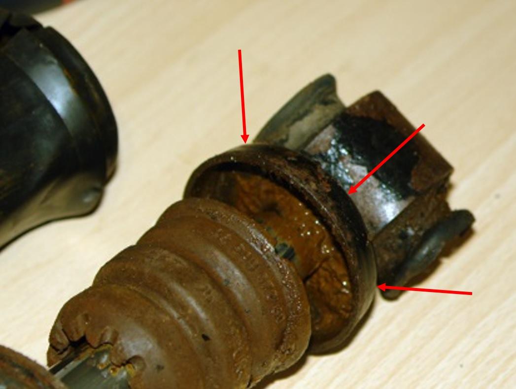

Zwei deutsche Automobilzeitschriften unterzogen den C5 100.000-Kilometer-Langstreckentests. Bei beiden Fahrzeugen mussten die Federzylinder getauscht werden.
Dazu kommt, dass badscooters Einschätzung, die Federzylinder seien "anfällig", ziemlich weit verbreitet ist.
Nicht ganz ohne Grund: So mussten z.B. an meinem C5 schon zwei Federzylinder getauscht werden, an anderen Wagen kam das bis zu sieben Mal vor.
Ursache soll ein Teil mit einer Schadensquote im Promillebereich sein?
Diese Behauptung von Citroen erscheint mir zumindest zweifelhaft. Ich glaube, dass es in die Irre führt, ein Heer von Karteileichen als Bezugsgröße zu wählen.

Man braucht doch nur in den Foren regelmäßig mitlesen. Seit Einführung des C5 III sind undichte Federbeine ein massives Thema und werden bei jeder Kaufberatung an erster Stelle genannt. Beim C6 kann es auch vorkommen, aber für mich nicht in diesem Umfang auffallend, wie beim C5. Kann aber sein, weil es beim C6 von vornherein weniger Fahrzeuge gibt. Noch weniger melden dann einen Defekt. Das kann ich nicht beurteilen. Aber beim C5 von einem Auftreten im Promillebereich zu sprechen halte ich für stark untertrieben.
Auch dass Citroën hier abwiegelt, kann ich persönlich nicht nachvollziehen. Zumindest meiner Werkstatt ist dieses Thema bekannt und es wird bei jedem Service und bei jeder Überprüfung zuerst auf die Federzylinder geschaut. Jedesmal, wenn ich in der Werkstatt bin, liegen 2-3 Federzylinder im Container für kaputte ausgebaute Teile.
Die Frage ist, was machen wir mit der Info. Ich befürchte, es wird wie bei den Domlagern vom XM sein. Zuerst werden die Zylinder irrsinnig teuer werden (dieser Punkt könnte schon in 1-2 Jahren erreicht werden - Preise angehoben auf das C6-Amvar Niveau) und schließlich gar nicht mehr angeboten. Was machen wir  dann?
Besteht wirklich keine Möglichkeit, den Zylinder zu zerlegen/ zu renovieren? Aufschneiden, Dichtung austauschen, zusammenschweissen? - salopp gesagt!
Einen Tausender investieren und gleich noch alle vier neu kaufen auf Reserve?
Was mich auch interessieren würde: was sind die Unterschiede bei den Zylindern? Sie wurden ja immer wieder und x-fach überarbeitet (lt. Teilenummern), das Problem scheint aber nach wie vor über alle Baujahre zu bestehen. Gibt es da welche, die halten?

vor 11 Minuten, badscooter sagte:
Nein. Den vorliegenden Zahlen zufolge hat PSA das Problem bis zum Schluss nicht in den Griff bekommen.
Und die Zylinder sind nicht zerstörungsfrei zerlegbar.
Der bisherige Verlauf des Straßenfahrversuchs gibt aber Anlass zur Hoffnung, dass die Federzylinder mit MoS2-Zusatz so robust wie frühere Generationen sind.

vor 3 Stunden, XMbremi sagte:
Der war durchgerostet und das LDS stand in der Manschette.
Noch habe ich die Hoffnung, dass die Häufigkeit von Undichtigkeiten sich mit MoS2 massiv verringern lässt. Bei den Versuchsteilnehmern, die das Additiv zu einem Zeitpunkt zugaben, als die Federzylinder noch zweifelsfrei in Ordnung waren, gab es bislang keinen einzigen Ausfall.
Sollte es gelingen, den Verschleiß der Kolbenstangendichtung in den Griff zu bekommen, dann scheint man sich in der Tat um die Korrosion kümmern zu müssen. Die Staubschutzmanschette mag vor Staub schützen, lässt aber Feuchtigkeit eindringen und nicht wieder entweichen. Hier ein weiteres Foto des C5-Forumteilnehmers Selbstfahrer:
Ein Ablauf ist nicht vorgesehen! Ich hätte z.B. an den markierten Stellen Bohrungen erwartet.
