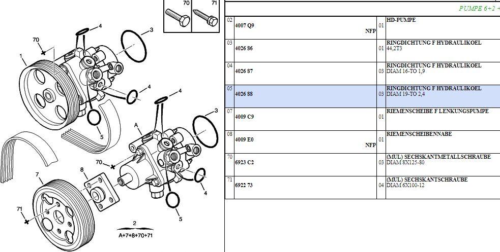

ich glaub es ist die 5 ???

Nachziehen ist absolut sinnfrei, denn der Dichtring 402688 liegt im sog. Kraftnebenschluss. Diesen Dichtring kauft man bei Cit, denn die haben die richtige Härte um sich nach kurzer Betriebsdauer nicht aufzulösen. Und um auf den Anfang Bezug zu nehmen: Von Hand festdrehen langt im Prinzip für sichere Abdichtung.
