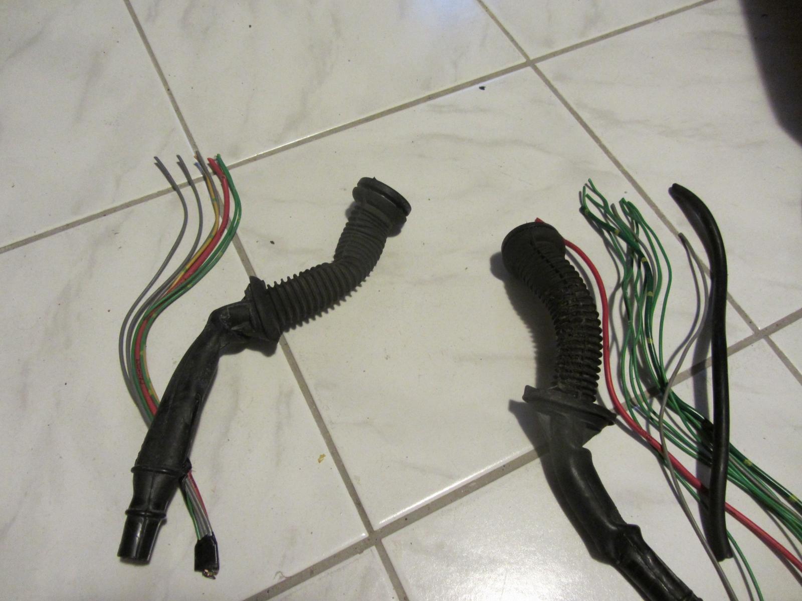

Hmm. Ich hab da was anderes gemessen und die Farben passen auch nicht - was aber normal zu sein scheint.
Folgendes Bild bietet sich:
Links: 7 Kabel. 1 x D=~2,5mm, 5mm² (rot); 4 x D=~1,5mm, 1,75mm² (grau, gelb); 2 x D=~1,0mm, 1,5mm² (grün)
Rechts: 10 Kabel, 1 Wischwasserleitung. 2 x D=~2,5mm, 5mm² (rot, dunkelgrün); 2 x D=~1,5mm, 1,75mm² (grau); 6 x D=~1,0mm, 1,5mm² (grün)
Nein, ich habe ohne die Isolierung gemessen, aber da ich die Kabel ziemlich rüde mit einem Seitenschneider abgezwickt hatte, war der Kupferquerschnitt nicht 100% rund zu bekommen...
30 cm sind allerdings schon die Reste, die ich ziemlich kurz abgeknipst habe. Nimm also besser 40 oder um auf der ganz sicheren Seite zu sein 50 cm pro Kabel.
Die Kabel sind am unteren Ende (C-Säule) per Isoband mit den Tüllen verklebt. Ansonsten kann man sie nach lösen des Klebebandes einzeln durchziehen.
Hoffe das hilft Dir...
Bearbeitet von ACCM Peter D.
