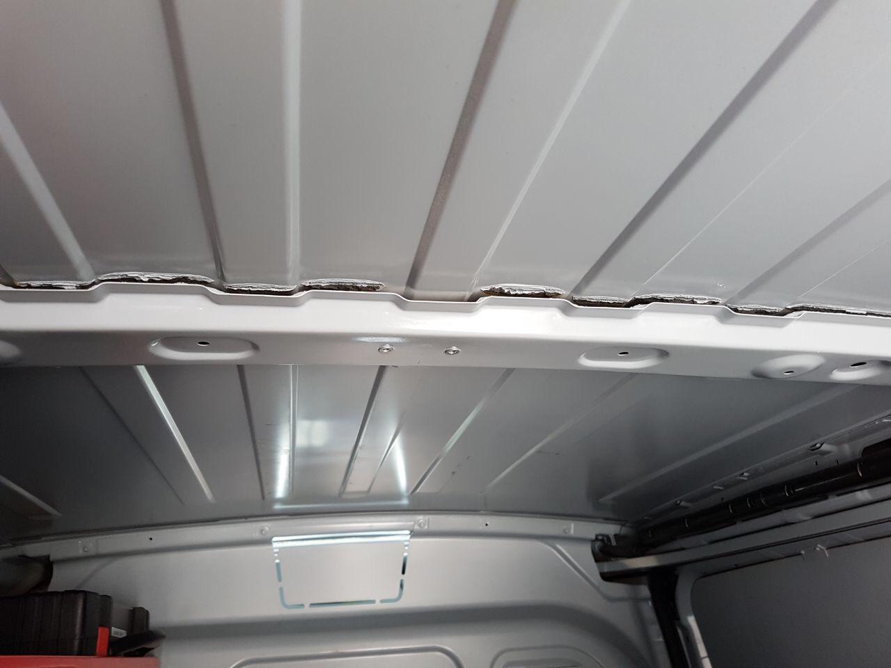

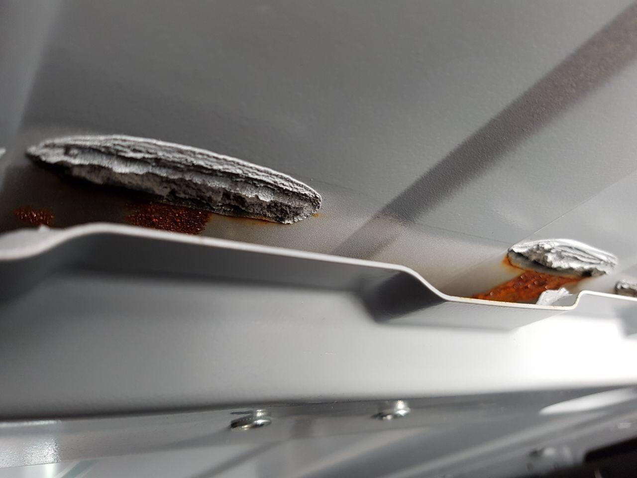

Sodele, ein Schnäppchen gemacht, Jumpy erstanden 6 Jahre alt, 7.000 km gelaufen und nun das :large.IMG_9613.JPG.44219fec886f5b5194eceff755686b5f.JPGlarge.IMG_9611.JPG.26b84acbd8498e6076761544a54fe026.JPG
Bei 130 km/h auf der AB mit einem nur gering beladenen Fahrzeug tat es einen mörderischen Knall............
Der Verkäufer (Händler) mauert: ist Citroens Gewährleistung. Sehe ich durch aus anders, da kein Service Scheckheft dabei. Ist das was für einen Karosseriebauer, falls Cit mauert, oder ist das eh ne Bagatelle und ich wichte das nur falsch ??

Das ist durchaus nicht unbekannt bei der Modellreihe ! Evtl. suchst Du mal bei   www.naan.de
Die Rostspuren sind allerdings arg irritierend !

Das ist was für Rostumwandler, Grundierung und Scheibenkleber (oder billiger Bitumenklebedichtmasse) - einen Karosseriebauer deswegen zu beauftragen wäre doch etwas ....hmmm ...sagen wir mal ....hmmmm ....überreagiert bei dem Einkaufspreis ;)
Es gibt Karosseriekleber aus der Kartusche, wie schon geschrieben erst den Rost mit Rostfarbe behandeln und dann kleben, soll ja nicht schön aussehen oder ?
vor 8 Stunden, silvester31 sagte:
Da kommt nach dem Karosseriebau kein Tauchlack bzw. Lack aufs blanke Blech.
Sind das nicht 2 Nieten im Träger?
Ronald
vor 19 Minuten, Ronald sagte:
Ronald
Das sind, glaube ich, Einziehmuttern mit ?M8? Gewinde. Ob die da original sitzen weiß ich nicht.
Was mich aber stutzig macht, ist die Spannung (Druck), die auf der Dachhaut gewesen sein muss, sodass sie sich mal schnell um 5 mm angehoben hat. Unfallwagen? Oder ist durch die an den Einziehmuttern befestigte Lasten der Querträger nach unten verbogen?

Hast Du die Möglichkeit mit dem Vorbesitzer Kontakt aufzunehmen? Dann könntest Du zumindest herausfinden oder ausschliessen, dass am Dach etwas (unsachgemäß) ausgetauscht wurde.
Zur weiteren Erhellung:
Es hat sich jemand selbstständig gemacht mit einem fahrbaren Reifendienst und hat in diesem Auto alles eingebaut, was man da so braucht. Wuchtmaschine, Reifenmontiergedöns, Kompressor...............bloß blöd, wenn es keinen Bedarf hierfür gibt. Also Insolvenz nach ca. 1 Jahr. Dann Streit zwischen Leasinggesellschaft und Insolvenzverwalter und 2016 wurde er dann in einer Versteigerng angeboten, der Händler weiß auch nicht viel. Der Jumpy kommt auf jeden Fall aus F, nicht von Geburt aus aber dort ausgeliefert.
Bin gespannt was Cit. dazu sagt und werde unseren Stammtisch RA (THORSTEN !!) einschalten, falls der Verkäufer sich weiter sperrt.
Bearbeitet von Hartmut51
vor 10 Stunden, A.B.K. sagte:
Daran habe ich auch gedacht...

Theorie: Der stand jahrelang rum, wurde nicht bewegt, der Kleber härtet aus, dann ist es zur Zeit recht Warm in der Sonne, der Innenraum heizt sich auf, ein Überdruck entsteht, dann fährt man relativ schnell über die Autobahn und am Dach Außen entsteht Underdruck, dazu vielleicht noch Erschütterungen von der Fahrbahn - Klebestellen reißen ab.
Unfall kann man, glaube ich, ausschließen und auch eine Last am Dachquerträger.

Wie gesagt : Das ist kein unbekanntes Phänomen an dem Typ !
Ich bin damals davon verschont geblieben, aber im Nebenforum gab es zahlreiche Klagen darüber.
