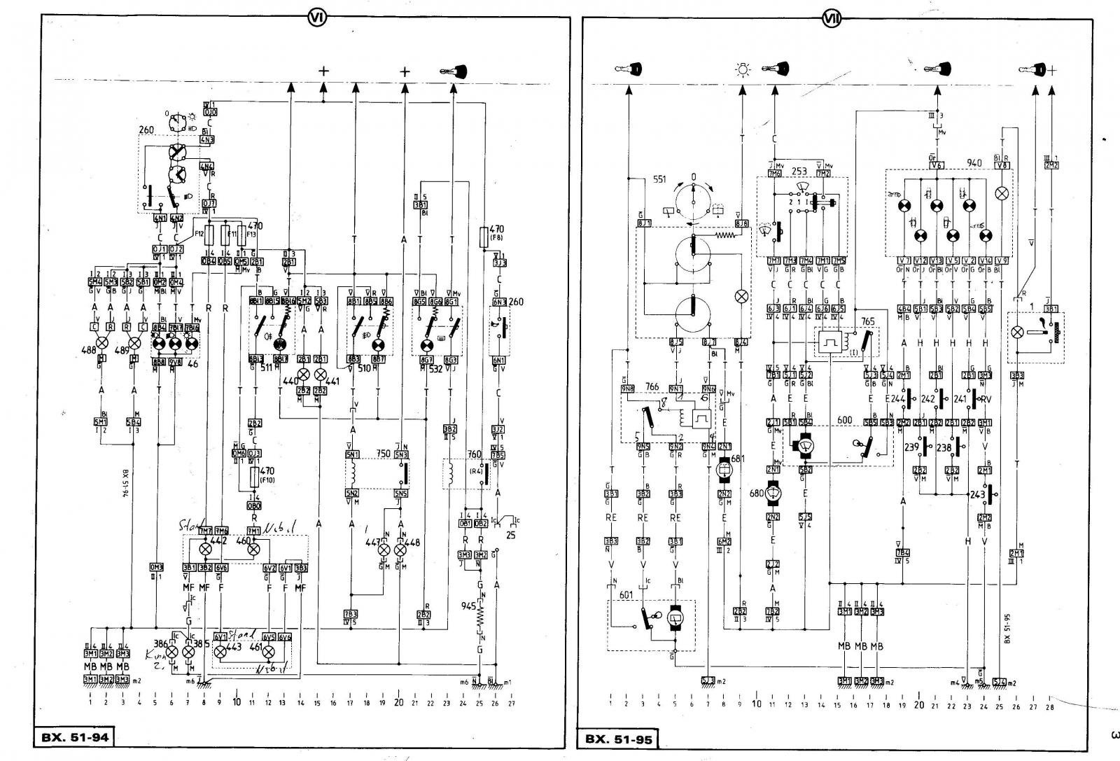

Ich behaupte mal: Mit einem Schaltplan vom Visa, wo alles zu dem Scheibenwischer ersichtlich ist, strick ich dir die Schaltung so um, dass ein allwetterrelais so wie es im BX/CX XM verbaut sind, um...

Ich weiß jetzt nicht, ob der Visa das Relais im Sicherungskasten ist, wenn ja, müsste man die Anschlüsse mittels Flachstecker herstellen. Hier meine Lösung zum Umbau auf BX /CX/ XM Relais. Dabei kann man auch von VW das Programmierbare Relais Nr. 99 oder Doduco Relais verwendet werden.
Beim BX ist das Wischerrelais für den Frontwischer im Sicherungskasten, deswegen gibt es für den BX für den Heckwischer einen Relaissockel. Alternativ kann man aber auch einfach mit sogenannten Amp-Flachstecker das Relais anschließen.
Nützliche Links: https://fpcd.iphpbb3.com/forum/57860722nx58/fiat-panda-ii-typ-169-hilfe-forum-f148/programmierbares-wischer-intervall-relais-t7057.html Aufpassen! Bei dem im link gezeigte Schaltung stimmt im Schaltplan etwas nicht. Trotzdem Hilfreich.
Auch Nützlich:
https://smartfahrer-forum.iphpbb3.com/forum/33019390nx31579/tuning-und-technik-f43/anleitung-programmierbares-wischerrelais-fuer-den-450-t989.html
BX-Schaltbild: Bild42.jpg.5e1311e81c4d4c60970a8cca45cb571d.jpg
