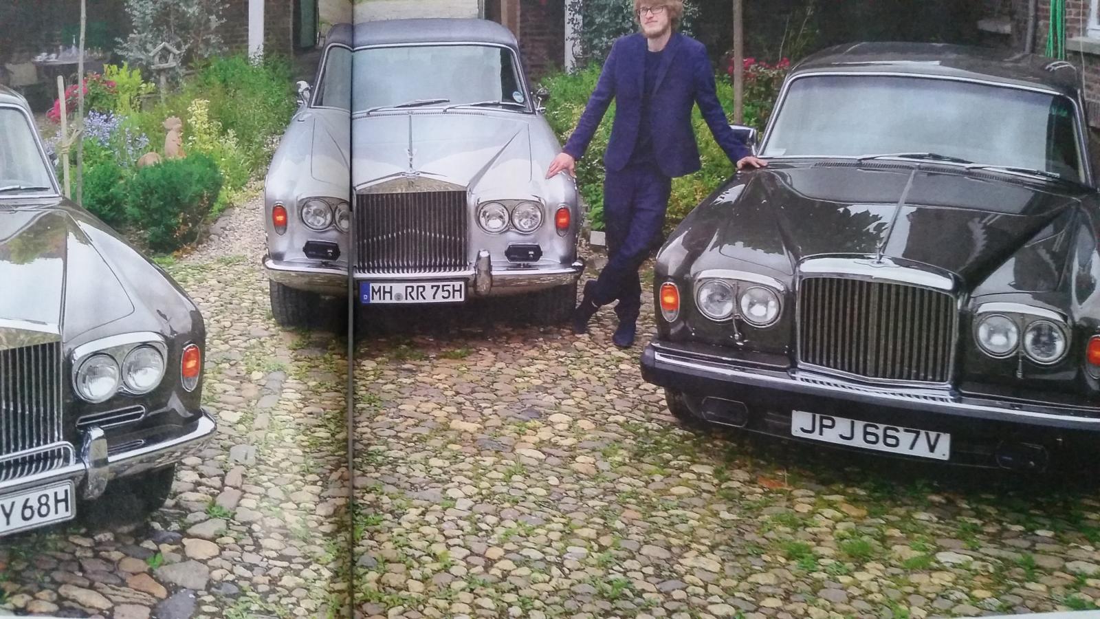

Aus der aktuellen Oldtimer Praxis. Lesenswerter Artikel über RR! Aber am meisten interessiert mich das abgebildete Pflaster aus großen Kieseln. Wie heißt das? Wo kriegt man das her? Jedenfalls nicht bei unserem örtlichen Baumaterial-Händler.
Bin überhaupt kein Fachmann, aber ich würde darauf tippen, dass es sich um ein sehr altes Pflaster aus Natursteinen handelt, klar, dass es das so nicht neu gibt.
Aber nur meine Vermutung.
Holgi
Das ist, glaube ich, Flußkiesel.
Bearbeitet von Frank Möllerfeld
Das ist sog. "Katzenkopfpflaster" aus Flusskieseln und Feldsteinen. Kannste nirgends "fertig" kaufen.
Da will sich einer Arbeit machen :D Habe nur auf die Rolls geachtet in der OM.
Bitte Obacht! Das wird saurutschig wenn nass!
Gruß Higgins
Das ist das Rückenschmerzpflaster, (Spass Natursteinpflaster) wir haben das über Jahre bei meinen Eltern selbst gelegt das Hauptproblem ist das Material kriegen. Richtiger Flusskiesel ist viel zu rund um ihn zu "legen" und Bruchstein aus dem Steinbruch den du kaufen kannst viel zu kantig um schön drüberfahren zu können. Kannst du auch nur von Hand verlegen selbst mit der Rüttelplatte drüberfahren ist problematisch brauchst eine mit Kunstoffschutz. Das haben früher die Perdchen mit ihren Hufeisen und die Kutschen mit den Metallreifen auf den Rädern so nett glatt gemacht.
Aber vielleicht gibt es heute sogar schon Natursteine beim Pflasterer oder Gartenbauer deines Vertrauen die vorab "gerumpelt" also maschinell gegeneinander auf Rüttelplatten grob glattgeschliffen wurden...
Wirklich gut aussehen wird es aber erst nach einigen Jahren wenn sich Patina entwickelt und sich alles verwächst, wobei du beim nächsten Problem bist. Pfleg das mal so das es was gleich sieht. Mein Vater geht jede zweite Woche mit der Motorsense mit dem Nylonfaden drüber. Wenn du´s zu rabiat machst ist die Patina auch dahin...
Ein Belag für Enthusiasten und Gartenliebhaber mit viel Zeit....

Der Oberbegriff ist "Wildpflaster". Man kann sich dann noch aussuchen, ob die Steine aus einem Flußbett oder vom Feld stammen. Mischungen sind natürlich auch möglich.
"Flußkiesel" gibt es in Baumärkten oder von Kiesgruben. Amazon verkauft das für gut € 20,- für den 25 kg Sack.

Oweia. Dann ist es definitiv nichts für mich:
- Ist nicht fürs Wohnhaus, sondern nur für den Oldie-Abstell-Bauernhof gedacht, also bitte ohne viel Zeit- und Geldaufwand.
- knapp die Hälfte vom Hof, v.a. die Einfahrt, ist relativ steil abfallend. Sollte also auf keinen Fall rutschig sein.
- Hab Rücken...
Danke für die Hilfe!

Da drück ich mal die Daumen, wenn es Kies ist hat er keine Tragkraft und wenn große genug wirds ne unbegehbare Buckelpiste mit vielen gestauchten Knöcheln....
Da ich hier regelmäßig im Lech bade und da dann auf diesem groben Flußkies liege, kann ich versichern, daß man diese Kiesel so anordnen kann, daß das in etwa eben wird. Das muß man beim Verlegen anpassen/aussuchen. Glatt sind die Dinger bei Nässe und an Schnee will ich gar nicht denken. Ich bade nicht bei Schnee. Grob behauene Basaltsteine sind sicherlich einfacher zu verlegen und griffiger.
vor 15 Minuten, ACCM Martin Klinger sagte:
Da scheidet leider praktisch jede Pflasterung aus. Wenn´s einfach nur sauber sein soll damit man nicht im Dreck versinkt, bei Regen nicht gleich weggespült wird und das Unkraut nicht schießt? Da ist abgefräßter Asphalt von Straßensanierungen eine gute Lösung. Kostet praktisch nur den Transport, kannst du leicht verteilen und wenn du mit einer Rüttelplatte für Erwachsen (am Besten bei heißem Wetter) ordentlich drübergehst verdichtet es sich auch wieder sehr schön sodaß es von Regen nicht gleich weggespült, beim Anfahren mit dem PKW nicht gleich weggegraben wird und rutschfest ist. (Für Burnouts kann ich keine Garantie übernehmen) Und Unkraut hat auch kaum eine Chance. Aber da musst du schon so eine 10cm Lage machen. Bei meiner Cousine hat das Provisiorium 10 Jahre gut gehalten (Bis sie das Geld für drüberpflastern beisammen hatten)
