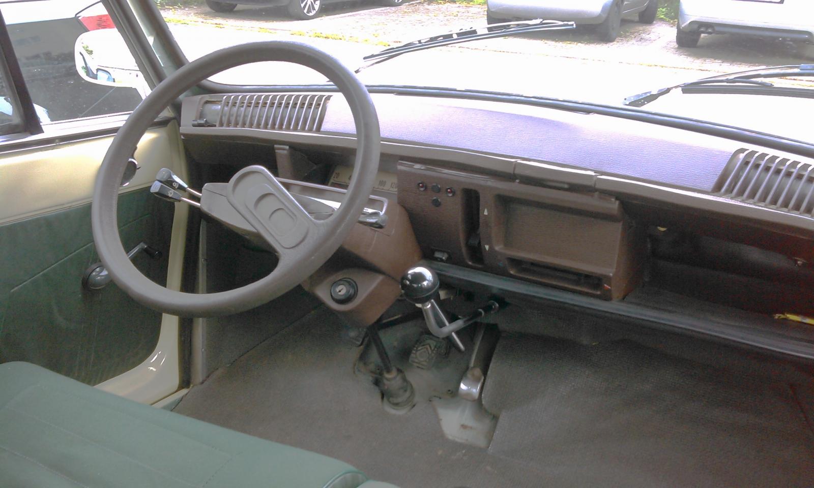

ich habe nun seit zwei Monaten einen Ami 8 aus Südfrankreich im original-südfranzösischen "gepflegten" Zustand mit all den Spuren die 45 Jahre dort hinterlassen ...
Leider ist das Armaturenbrett etwas verbastelt, sodass ich nur noch 2 von 3 Kontrollleuchten habe. Beide rot, eine ist Ladekontrolle, die andere unbekannt.
Welche leuchten hatte der Wagen denn original? Hatte die D Version andere als die F Version? Ich habe zB weder Blinker noch (Fern)Licht Kontrollleuchten?!

die Zahl der Kontroll-Leuchten ist abhängig vom Baujahr und vom Land.
Mein 71er AMI8 mit deutscher Zulassung hatte zum Beispiel zwei rote (Öldruck und Warnblink), eine grüne (Blinker) und eine blaue Leuchte (Fernlicht) - angeordnet wie ein T.  Frühe frz. AMI8 haben lediglich eine rote Leuchte. Würde mich vielleicht an der Exportausführung orientieren, weil diese Leuchtenbestückung irgendwie auch Sinn macht.

Mein 75er aus Frankreich hat zwei, Öldruck und Warnblink. Dazwischen zwei Blindstopfen, darunter der Warnblinkschalter.
Ich habe anscheinend die gleiche Konstellation wie Quaxx,  mein Ami ist von 1975.
ich würde gerne eine grüne Blinkerleuchte sowie eine grüne Licht und blaue Fernlicht Leuchte nachrüsten, das müsste dann fast dem deutschen Standard entsprechen oder?

vor 12 Stunden, Marucco sagte:
Die rote, die nach dem Start erlischt, ist die Öldruck-Kontrolle. Statt Ladekontrolle gibt es ja das "Voltmeter" rechts unter dem Tacho.
Die zweite Leuchte sollte die Bremsflüssigkeits-Kontrolle sein, auch rot. Dazu ist ein Schwimmer im (LHM-)Behälter.

Ich finde so unverbohrte Armaturenbretter einfach super!
roman
Unverbohrt ist es ja nicht:rolleyes: der Vorbesitzer hat fleißig Kippschalter für was auch immer reingebohrt...
