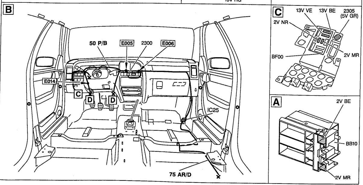

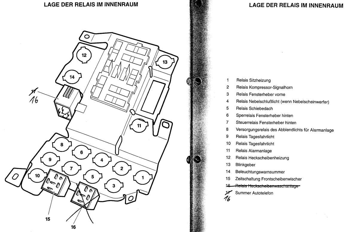

ja ist schwer, hören geht bei mir nicht mehr (handycap 90% hörverlust). Aber bevor ist Armaturenbrett Ausbau kleine Richtungsweisung wäre nicht schlecht. Muss ich sicherungskasten rausbauen weil´s  gefühlt dahinter irgendwo klackt ?
Hallo Thomas,
ist unter Armaturenbrett, links neben Lenkrad.
nähste Bilder aber von X1 Bauj ´95
in C:  2305 zeigt das Blinkrelais. Rechts oben neben Sicherungskasten.
Die Relais-Position und auch die Sicherungsbelegung ist aber von Baujahr zu Baujahr geändert worden.
Fred
