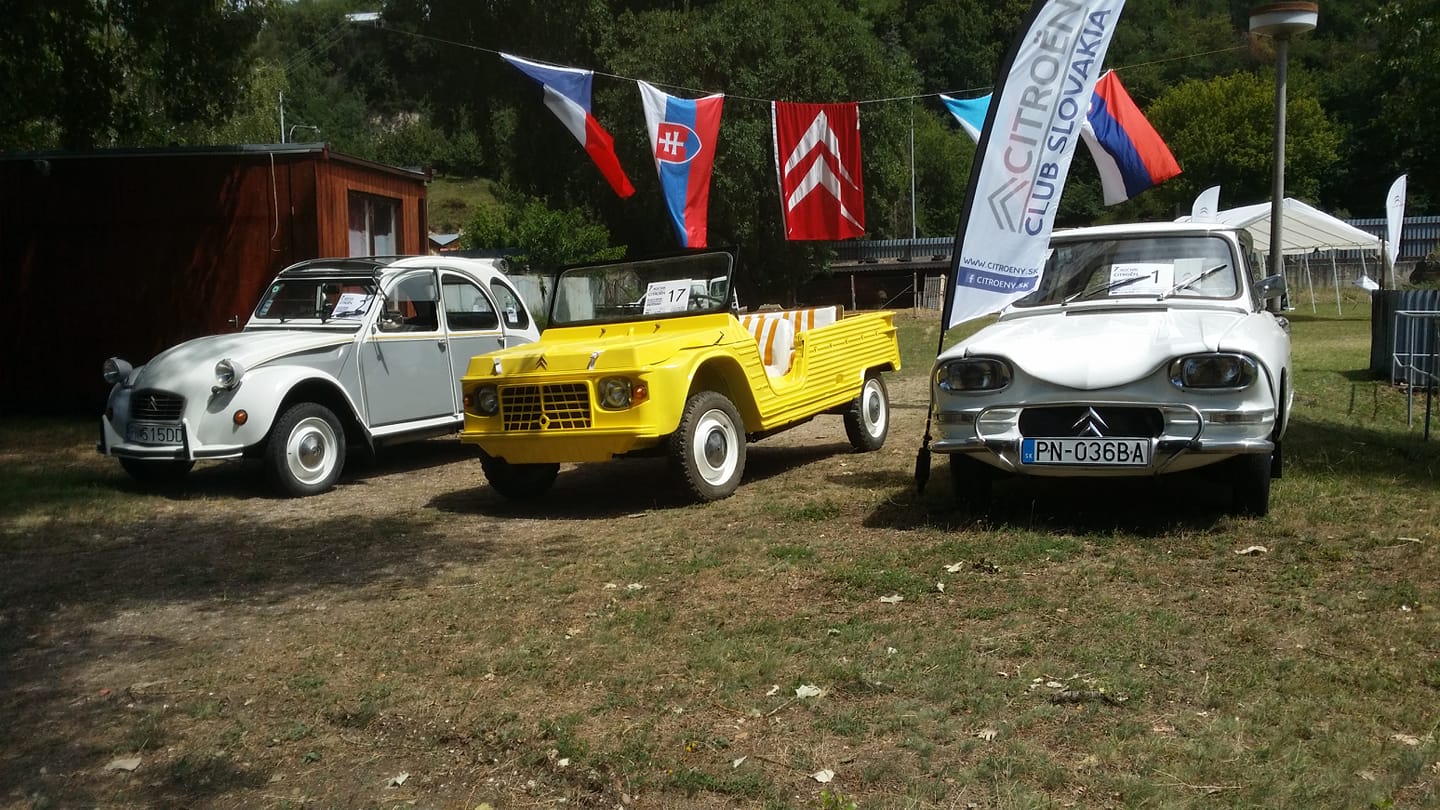

Hallo zusammen,
vielen Dank, leider im Sommer habe ich nicht zu viel Zeit fuer Méhari, ich habe viel mit meine AMI6 und 2CV geloest.
Hier ein Bild von slowakischen Citroen Treffen in Juli.
36763502_2109997629027630_163528779556192256_o.jpg.1b93e252b729f25d99664e2d205bd463.jpg
ich muss noch die Tuere kaufen. Passende Haube hab ich schon, aber muss noch lackiert werden. Elektrik und kleine mechanische Sachen werde ich hoffentlich im Herbst schaffen.
Gruss aus Slowakei
tomi
