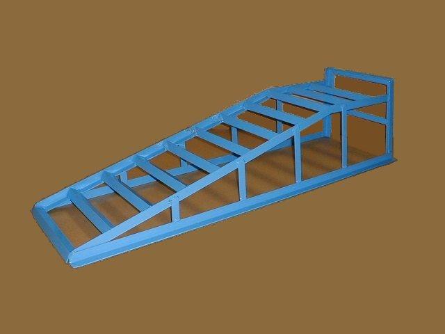

Mal verrückte Frage, wenn ich die Hydraulik auf "Hoch" stelle, und einseitig vorn/hinten Rampen drunterstelle, mach dies das Fahrzeug mit die Schräglage ?

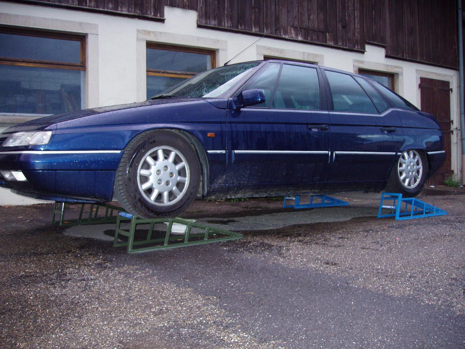

Xm auf 4 Auffahrrampen geht. Nur einseitig und mit Hydraulik ganz oben wäre mir zu gefährlich.

Sollte auch gehen vier Rampen zugleich, Auf "hoch" stellen das Fahrwerk und dann Rampen drunter und dann auffahren. Auf "Max" Stellung sollten dich Rampen druntergehen (Bodenfreiheit).

Man bekommt die Auffahrrampen auch beim Xantia drunter. Es denn, man hat einen Activa, der schräg steht...

XM starten, Hebel auf höchste Position, Rampen unterstellen, rauf fahren, fertig. Wo ist das Problem? Der Wagen kommt hoch genug, so dass man die Rampen unter den Schweller bekommt. :)
