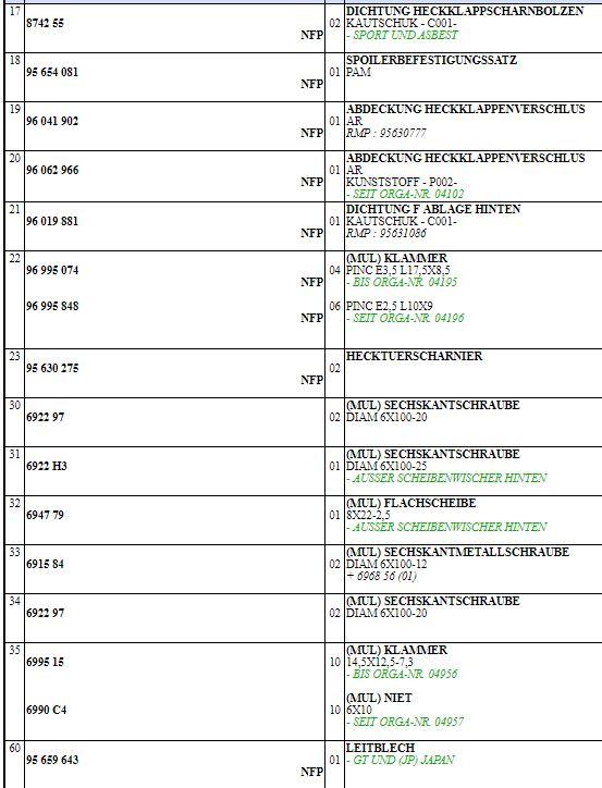

Gibt es dazu Bilder der Einzelteile? Anhand dieses Fotos würde ich davon ausgehen, dass bei meiner Halterung die untere Auflage fehlt...
Ich meine, dass hier noch was dran kommen müsste, korrekt?
Bearbeitet von Vulcan
Super, das ist genau das, was ich brauche, besten Dank! Offensichtlich fehlen bei mir 16 & 17. Gibt`s das Zeugs noch bei Citroën?
Wie in der Stückliste zu sehen, sind 16 und 17 jeweils NFP. Also bei Cit höchstwahrscheinlich nicht mehr erhältlich.
Das wäre dann so eine Art doof... (macht den ganzen Rest unbrauchbar)
Habe mit dem Verkäufer des Spoilers Kontakt aufgenommen und dieser teilte mir mit, dass er den AX mitsamt der Befestigungsplatte des Heckspoilers verkauft hatte, "da ja sonst die Heckklappe nicht mehr befestigt gewesen wäre."
Sehr durchdacht...
