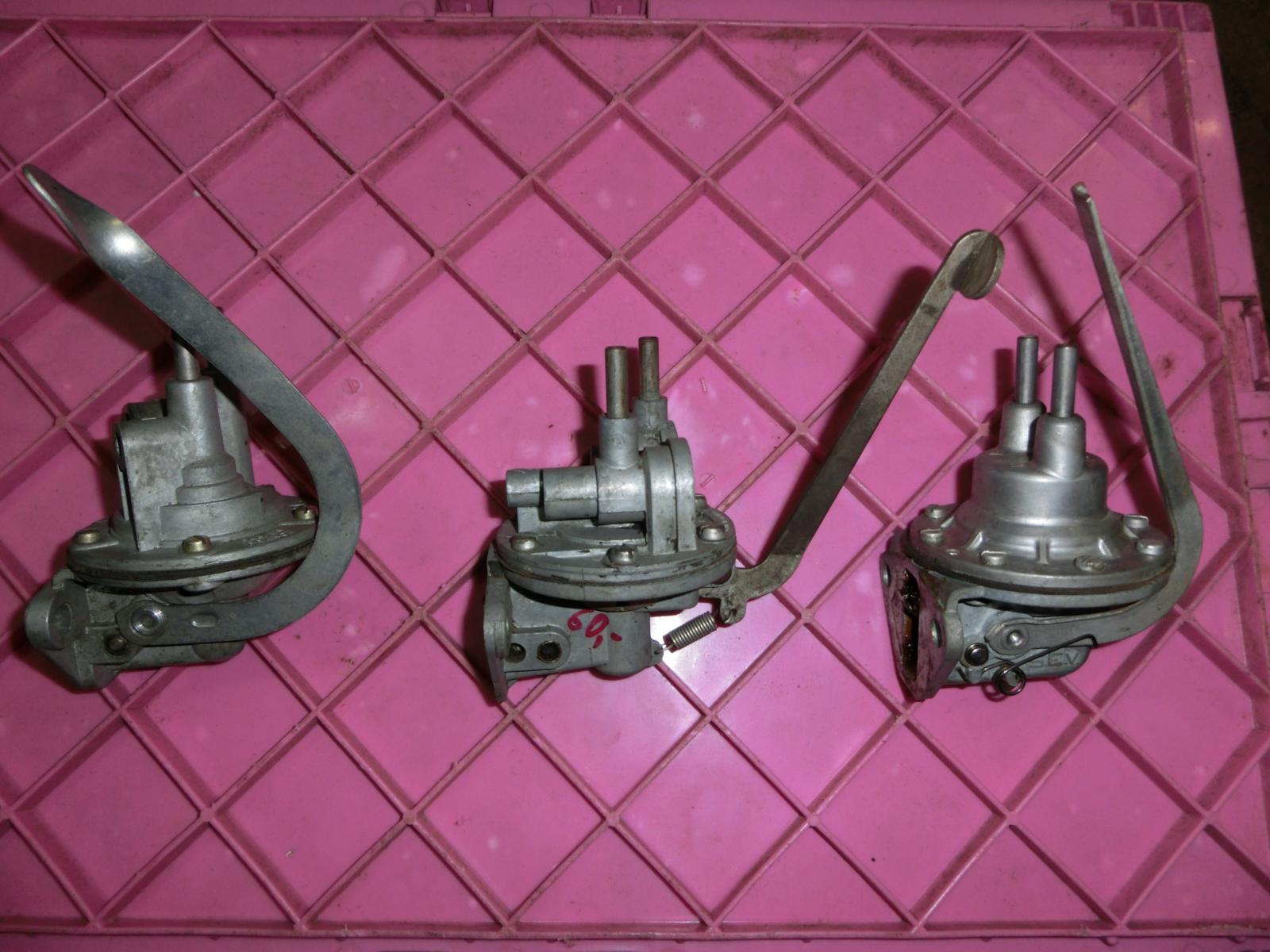

Hallo Thilo,
merkwürdigerweise werden im Netz 2CV-Pumpen als AMI6-Pumpen angeboten. Die AMI6-Pumpen hatten immer einen langen Hebel bzw später gar keinen mehr.
V.
Merkwürdig ist das nicht denn es stimmt sogar für das letzte Baujahr.
Mehr Diffenzierung bekommt man nur bei Spezialisten.
Ja, man kann eine Membran einbauen wenn man eine passende bekommt. Dort wo Du die vielen Schrauben siehst sitz sie.
Ich werde morgen mal im Lager nachsehen, könnte sein, daß ich noch 1 neue und 2 gebrauchte (wie auf Jozzos Bild zu sehen) habe.
Manni

Hallo Thilo,
habe eine neue Pumpe AC ( im Bild links),
eine gute gebrauchte Guiot Type V (Mitte) und
gute gebrauchte SEV (rechts)
Eine einzelne Membran hab ich leider nicht
