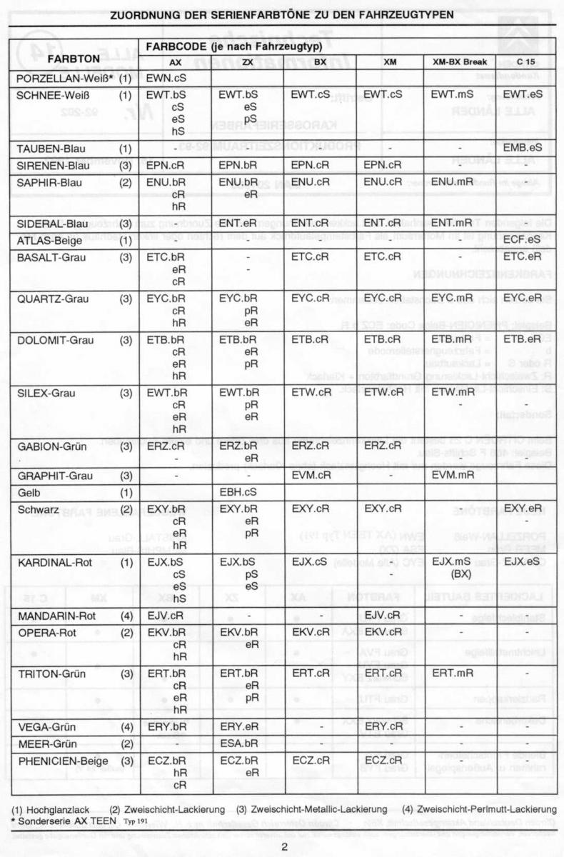

Hallo Robin,
welche Buchstaben stehen hinter EWT?

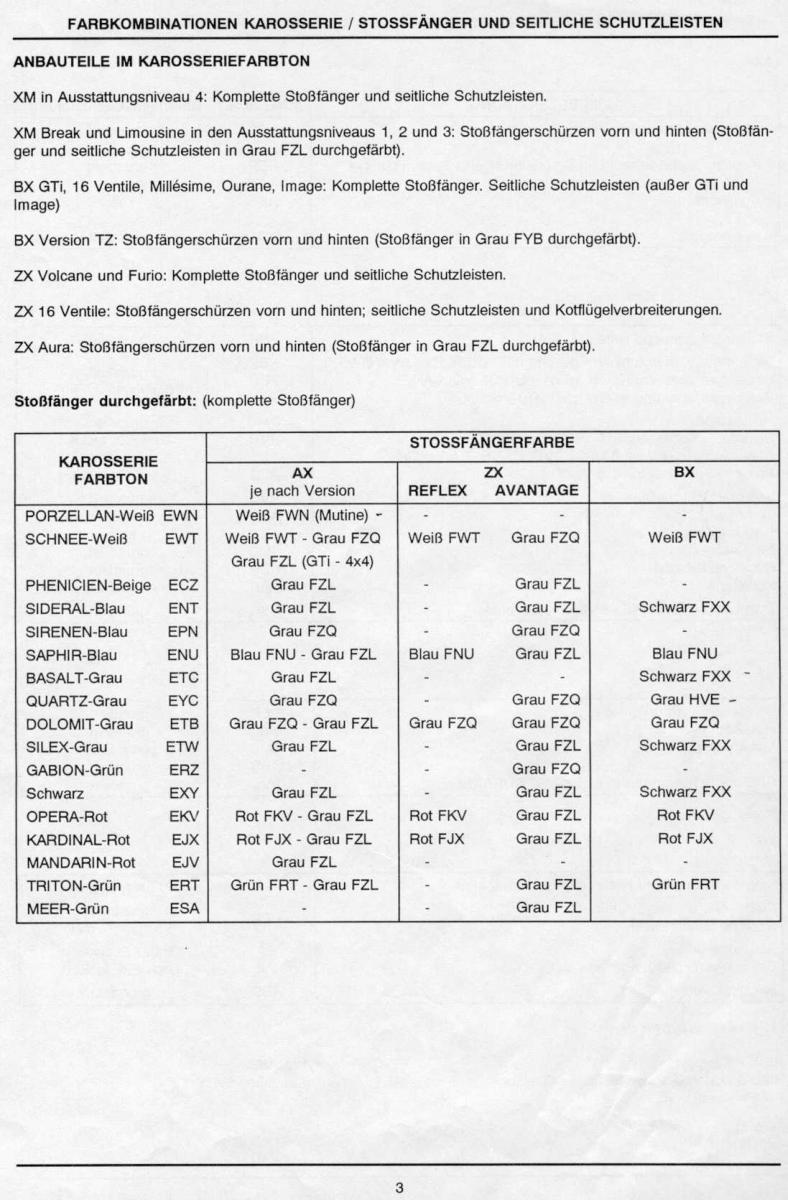

BX CD Pfad Die Anatomie des BX CD ROM Fassung 2.0/Info'Rapid/92-202 Karosseriefarben 92-93 - 11-92
59ab0a3a25f10_92-202-02Karosseriefarben92-93-11-92.jpg.afb5f89eb93eb274fcc889f50f560cc9.jpg
59ab09cd98ddb_92-202-03Karosseriefarben92-93-11-92.jpg.23cb00088dda023f61ba841ce868ef88.jpg

Da es sich um einen BX 19 GTi aus dem Modelljahr 1989 handelt (z. B. erkennbar an den Edelstahl?Chrom? Auflagen der Gummileisten auf Türen und Kotflügeln), der mit bunten Rückleuchten ausgeliefert wurde, sind die Stoßstangen nicht in EWT.*S lackiert, sondern in FWT durchgefärbt.

Es müsste meiner Erinnerung nach EWT.cS im Radkasten stehen, ich schaue morgen!
Die durchgefärbte Stoßstange hat den Farbcode FWT wenn ich mich nicht irre, ist deitlich dunkler als EWT und matt. Ob am 89er GTi Stoßstangen in Wagenfarbe (EWT) oder - wie bei den anderen Modellen dieses Baujahres - in Kontrastfarbe (FWT) gehören weiß ich nicht.
