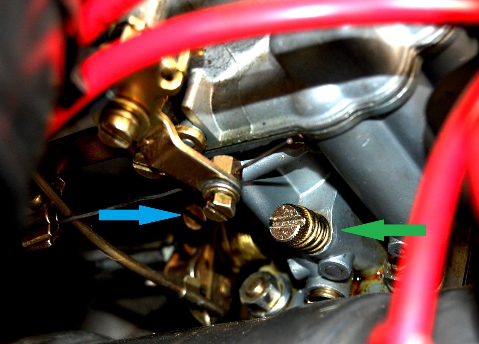

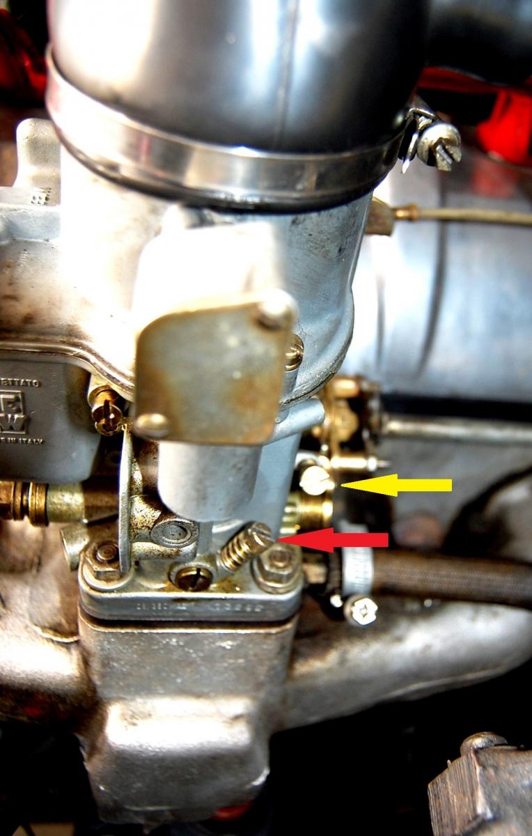

Hallo zusammen,
ich befürchte, dass ich die Vergasereinstellung bei meinem D-Modell (73er DSuper5 mit 98 PS) ziemlich vermurkst habe, weil ich davon ausgegangen bin, dass die Schraube mit dem gelben Pfeil die Leerlaufdrehzahl stellt. Tut sie aber wohl nicht.
Ergebnis ist, dass die DS nur schlecht Gas annimmt, nicht rund läuft und gerade beim Anfahren ziemlich ruckelt. Beim Fahren und unter Schub merkt man das nicht so; ich vermute, dass die höheren Drehzahlen und das Mehr an Benzin das denn mehr oder minder "wegbügeln".
Kann jemand sagen, wie ich die Einstellung wieder hinbekomme, und für was die jeweiligen Schrauben zuständig sind:
gelb: Anschlagschraube Drosselklappe?
rot: Leerlaufgemisch?
grün: Leerlauf?
blau: ??
Ich bin gerade ziemlich ratlos und dankbar für einen Hinweis.

@ MichaelS:
Mir stellt sich zunächst die Frage, warum eine Vergasereinstellung überhaupt nötig war? Denn es ist so, dass geschätzte mindestens 90% der Vergaserprobleme eher Zündungsprobleme oder etwas ganz anderes als Ursache haben. Der Vergaser kommt erst ganz am Ende als Problem... Hast Du ein CO-Tester zur Einstellung zur Hand und einen elektronischen externen Drehzahlmesser? Ohne beides kann man zwar die Einstellung mit Erfahrung nach gehör und Gefühl gut hinbekommen nur ideal ist es dann u.U. halt nicht. Es reicht aber erst einmal wieder zum fahren.
Ganz wichtig:
Die von Dir gelb und blau markierten Schrauben sind die Einstellschrauben der Drosselklappen und diese dürfen bei Deinem D-Modell NICHT mehr verstellt werden da sie ab Werk feinjustiert wurden und für die Einstellung nicht benötigt werden.
Welches Modell hast Du denn eigentlich? Es gibt eine DSuper5 mit Motor DX2 (2175ccm) und 104PS/ 76kw (immer 5-Gang-Getriebe) oder eine DSuper mit 90PS mit Motor DY2 (1985ccm), oder 98 PS mit Motor DY3 (1985ccm) Serie 4-Gang, 5-Gang optional.  Guck mal auf die Plakette am Motorblock. Bleibt weiter die Frage, ob der Vergaser der zum Motor passende ist. Aber all das kannst Du aus dem heruntergeladenen Handbüchern ersehen. Ohne das genau zu wissen ist das hier eigentlich eher ein Ratespiel...;)
Alex
Hi Alex,
genau das ist mein Problem: Ich habe ohne Nachzudenken an der gelb markierten Schraube herum gedreht, weil ich es für die Einstellschraube des Leerlaufs gehalten habe. Unschöner Fehler, aber nun ist es eben passiert.
CO-Tester und externen Drehzahlmesser habe ich.
Und es ist der DY3 mit 98 PS und dem dazu passenden Vergaser verbaut. Der ist relativ neu und hat den seit Ewigkeiten falsch montierten DY2-Vergaser ersetzt.
Meinem aktuellen Überlegensstand nach liegt das Problem im Bereich des Vergasers, aber eher nicht (mehr) bei falschen Einstellungen. Ich habe die Grundeinstellung des Vergasers wieder hergestellt (meine ich jedenfalls), nachdem ich eigentlich nur das etwas zu hohe Standgas korrigieren wollte. Sie fährt auch wieder ... aber alles andere als schön und deutlich schlechter, als vorher: Der Leerlauf ist unrund, Gasannahme bescheiden, es ruckelt. Wenn ich den Choke 1/3 bis 1/2 ziehe, wird es besser. Es spielt auch keine große Rolle, ob ich die Zündung um ein paar Grad verstelle. Ich habe aktuell einige Arbeiten durchgeführt (Ventilspiel & Co.) ... nichts dabei, was meiner Einschätzung nach zu der Veränderung führen könnte. Also bleibt noch so eine Art "Kollateralschaden" ... und je mehr ich darüber nachdenke, desto wahrscheinlicher erscheint mir eine verschmutzte Düse im Vergaser. Wahrscheinlich ist während der Arbeiten irgendwie Dreck reingekommen. Das werde ich morgen mal angehen und sehen, ob das die Ursache war.
Michael
