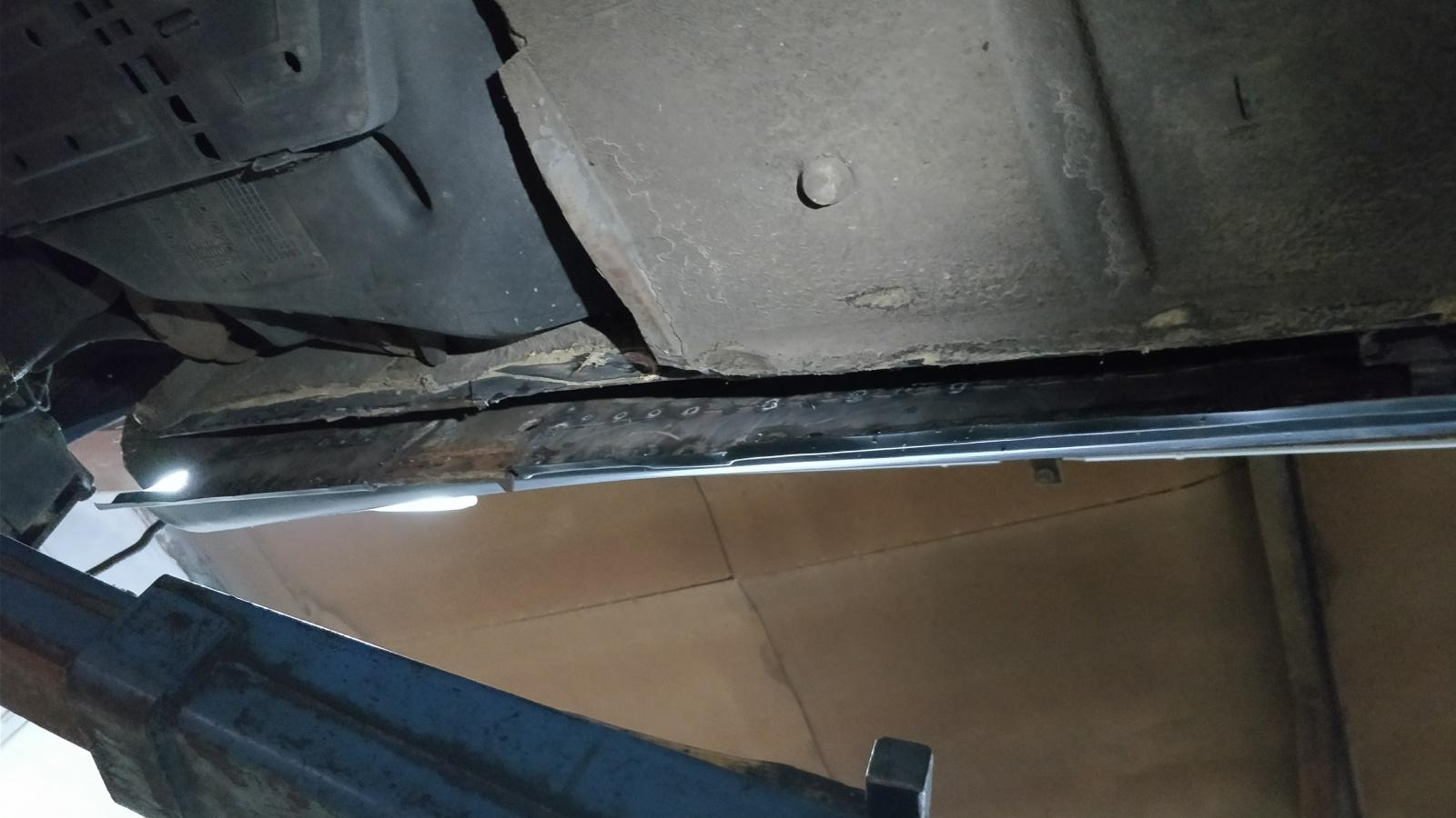

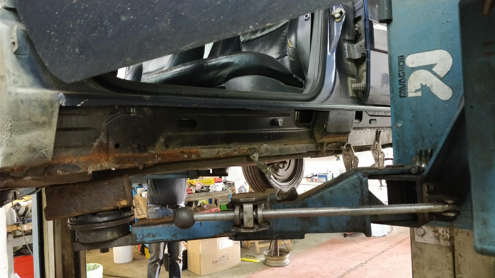

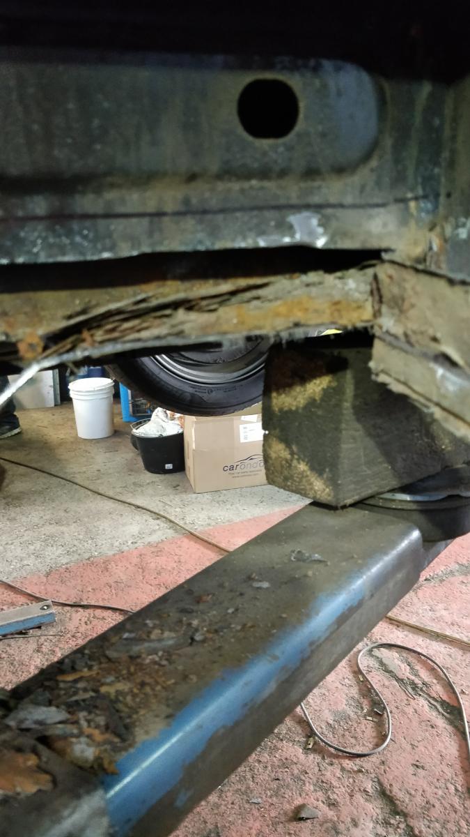

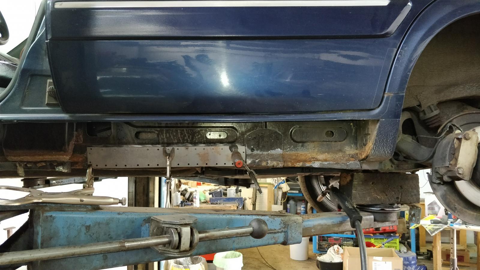

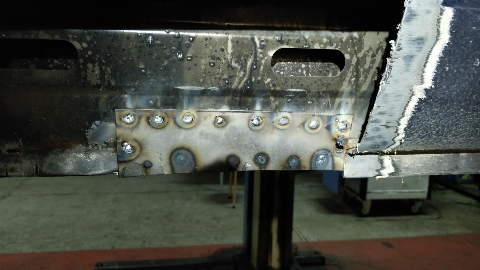

Gerade die Schweller solltest du dir sehr genau ansehen. Das kann sonst schon mal nach hinten losgehen. Ich füge mal ein paar Bilder von heute ein.

Uiuiuiuiuiuihhh, wessen Xantia ist denn das? Da sind ja die Schweller fast komplett hinüber...
Welche Schweller? Der ist gerade aus Norwegen zu uns gekommen. Das sah schon richtig übel aus. Jetzt ist alles wieder zusammen und mit etwas Fluid Film sollte das noch ein paar Jahre halten.
