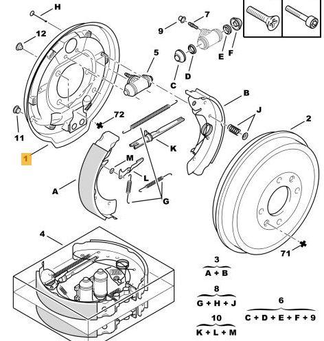

ich hab heute die hinteren Bremsen neu gemacht beim Xcara Picasso 2005 ..
hat auch soweit alle gut geklappt .. bis ich versucht hab die Handbremse einzustellen... das hat eigentlich auch geklappt .. bis ich versucht habe diese wieder zu loesen..
nun blockieren die Bremsen immer noch .. obwohl kein druck mehr von der Handbremse kommt ...
Ich hab den verdacht das ich den Bremsenkit falsch eingebaut hab ..
gibt es irgenwo eine Explosionszeichnung oder n Bild von denen hinten ?
Wichtig waer wie die Handbremszuege liegen ...

Löst die Fußbremse denn richtig ?
Wie willst du denn das Handbremsseil falsch verlegen ?
Sind die Nachsteller richtig herum eingesetzt, richtig eingestellt und überhaupt noch gangbar ?
Federn alle auf der richtigen Seite eingehängt, nicht das da eine den Belag am zurückgehen hindert ?

hab jetzt den Fehler gefunden ...
hatte alles fertig gekauft ... Vormontiert Kit mit Bremssattel ...
Ich hab wirklich das Kabel der Handbremse falsch verlegt.. anstatt es UEBER den den Metallsattel zu fuehren , habe ich es unten herum gefuehrt .. dort wo auch die rueckholfeder sitzt .. mit dem Ergebnis das beim erstmaligen Zug der Handbremse der Handbremshebel an der Bremse  vorgezogen wurde und sich dann in der Bremse , weil vorgezogen und nach unten gezogen verklemmt hatte .. bei beiden Raedern ... lernen durch schmerzen ....
