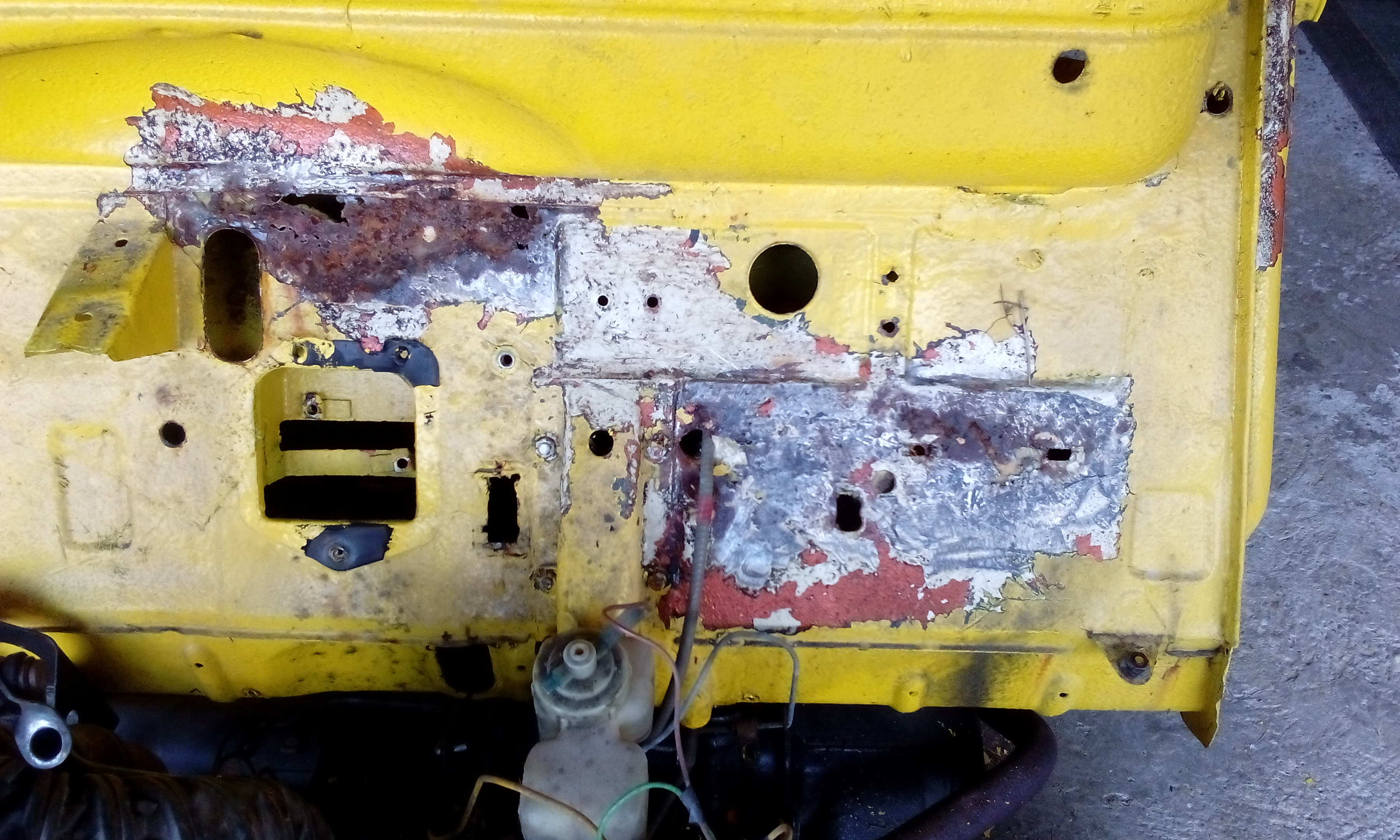

Allein in der "Stirnwand" unter der Frontscheibe sind vier faustgroße Löcher.
VIelleicht mache ich für hier mal eine "LöcherBildSerie" .. hihi.

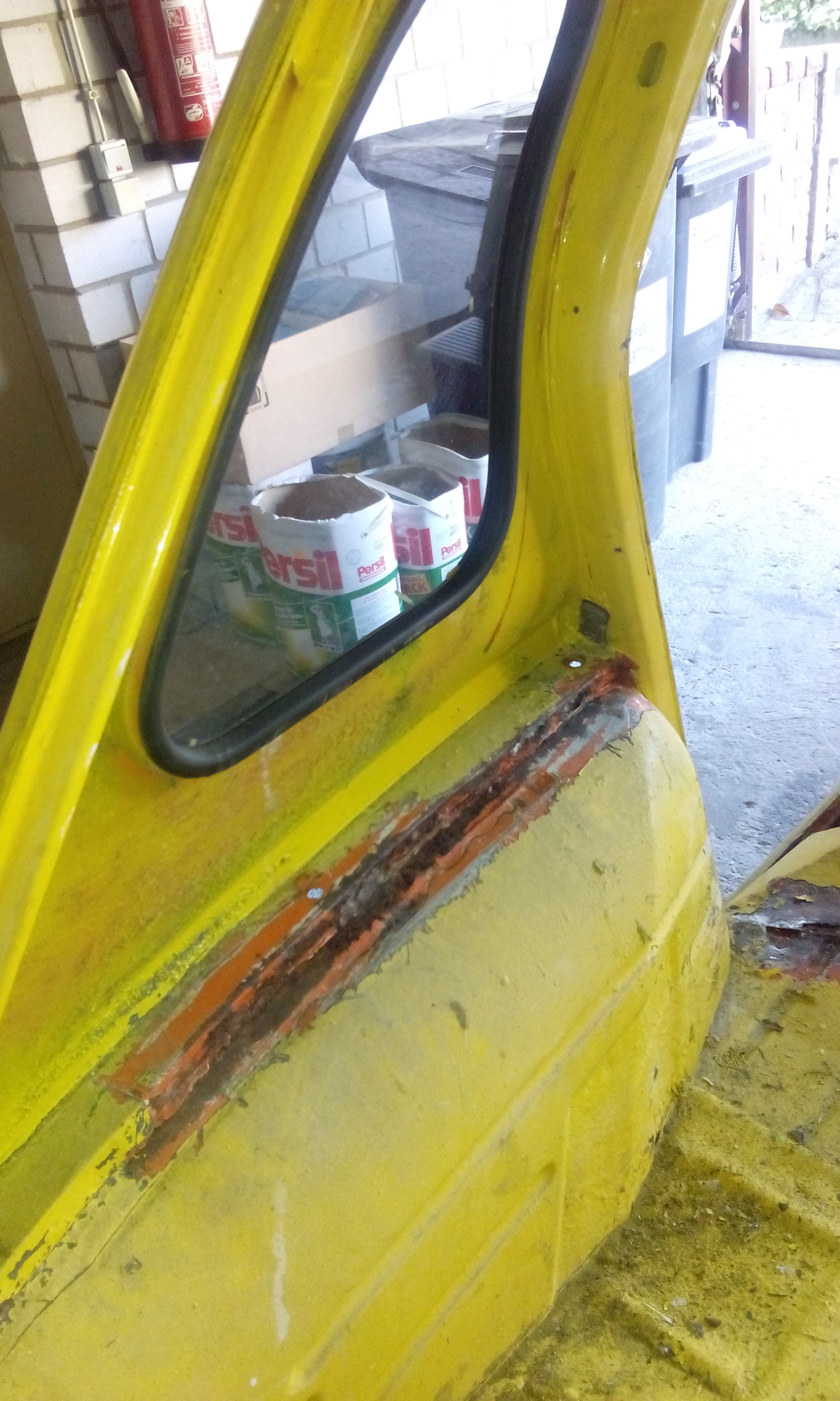

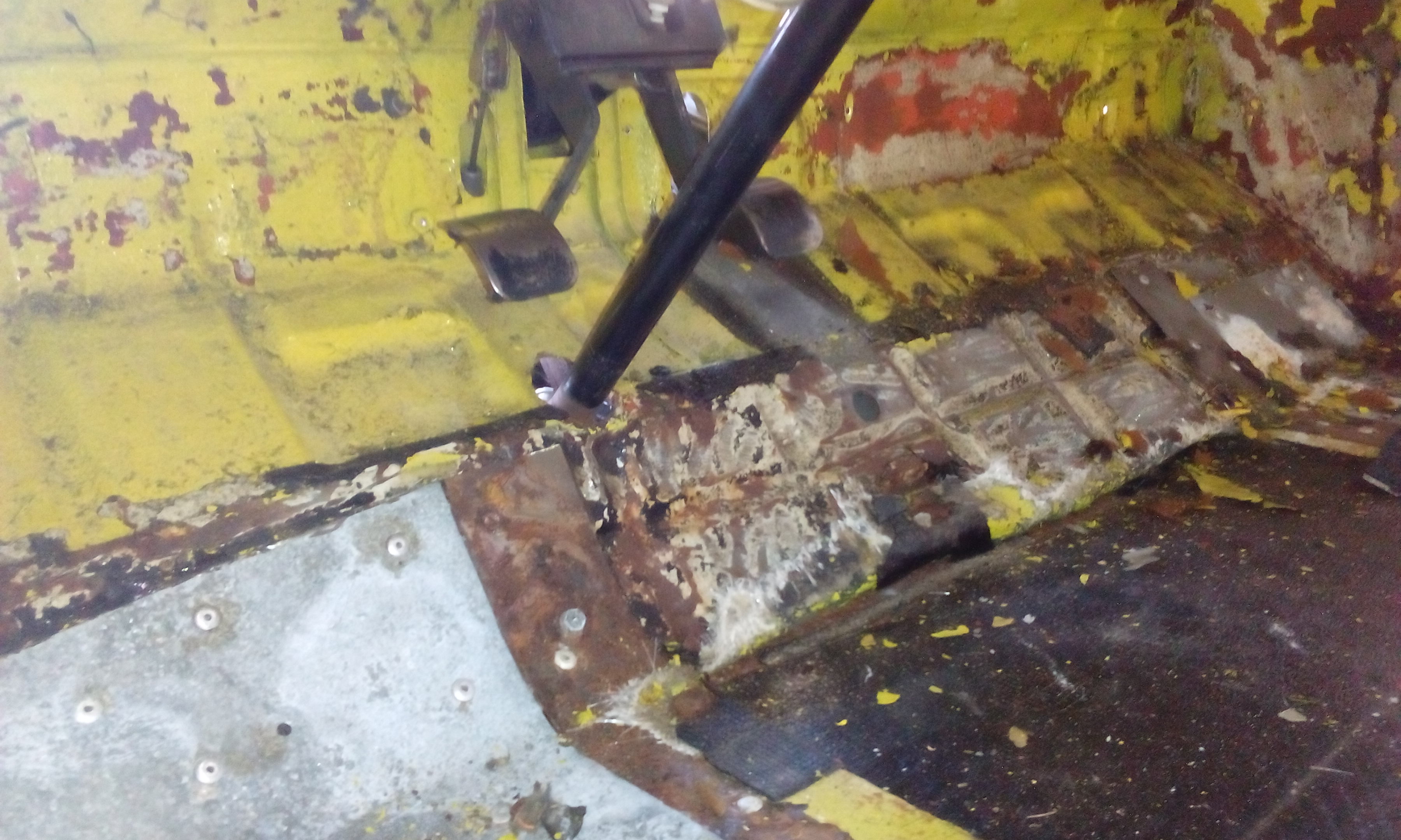

IMG_20180911_165236.jpg.c18f66cfa8293028923b496d1dad7bc3.jpgIMG_20180821_181807.jpg.f1073fdafd094f2fae267d47d5d79dab.jpg
Wenn die Farbe und alles gespachtel mal ab ist, kommt die Ernüchterung.
Aber dank vieler Ersatzbleche und externer Hilfe sind auch diese Problemzonen zu beseitigen... aufgeben zählt nicht!
