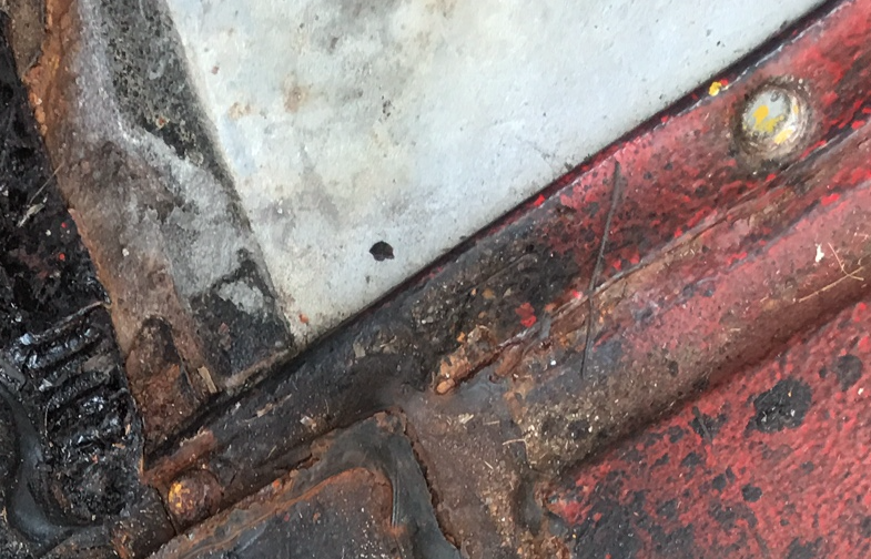

Rahmenschrauben:
59d934feb1de7_Bildschirmfoto2017-10-07um22_16_16.png.f994b3be1fb73981e17c9d700118f95f.png

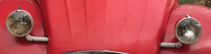

Scheinwerfer:
59d934ffe5629_Bildschirmfoto2017-10-07um22_17_28.png.374050d58a2d8af86918e7f0784fafcf.png
Ich bin ähnlich skeptisch wie jozzo. Diese Ente ist wahrscheinlich noch nicht totgebastelt, die bisher bekannten Details deuten jedoch auf dilettantische Reparaturen.
Der Reflektor ist ja offensichtlich und wg. geringer Ersatzteilkosten nicht erwähnenswert. Klar, da fehlen Schrauben an der Verbindung Rahmen / Häuschen. Da würde ich auch nach weiteren Bildern aus dem Bereich fragen.
Aber gut. Wir reden über weniger als 5 K. Da kann man keine Wunder erwarten. Ich denke, das Teil ist nicht wirklich übel. Die erkennbaren Mängel sind überschaubar. Was sonst noch ist: Wissen wir nicht.
