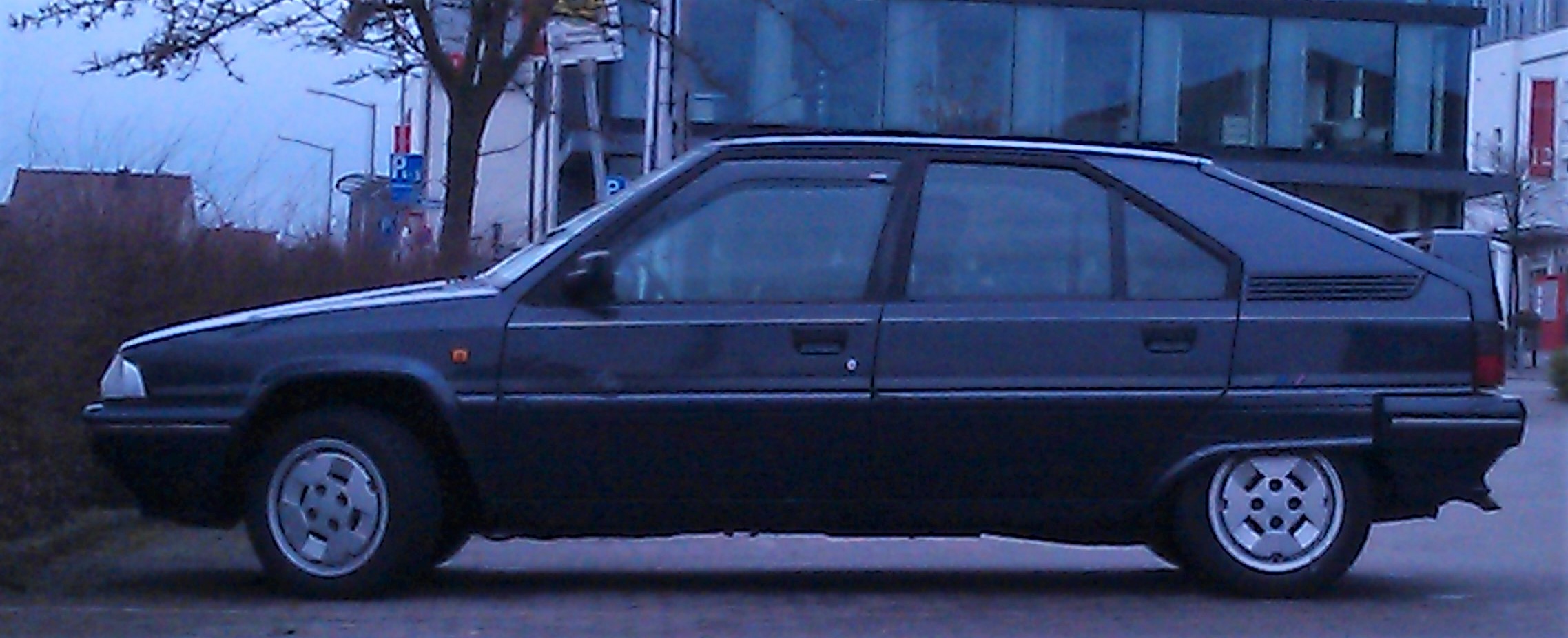

Meiner ist nicht so blaustichig. :) Ansonsten: Schboiler, Zierstreifen...
vor 17 Minuten schrieb Juergen_:
Fenster in derC-Säule, teillackierte Stoßstangen, lackierte Seitenleisten, Windabweiser, ?
Pedanten, abscheuliche! ;) Auf jeden Fall mit den gleichen Felgen, wobei sie bei meinem nicht stimmig sind, wie mir in Enschede ein holländischer Kenner spontan um die Ohren schlug. Schönes Auto, aber die Felgen sind vom Gti passen also nicht !
