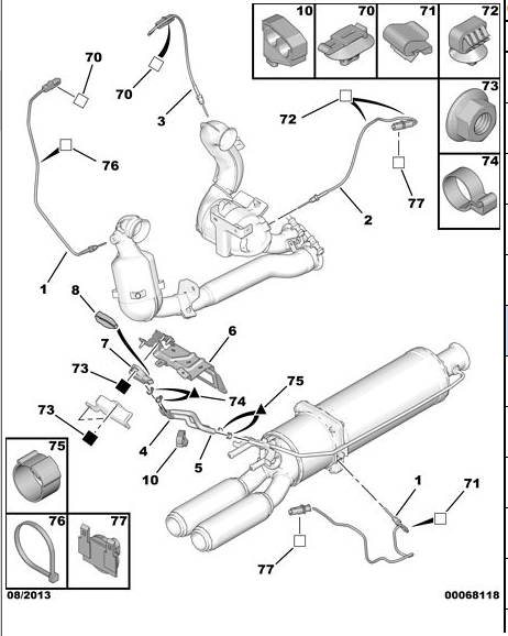

Das ist eine "Hilfe", da es gestern um Doppelrohre und seperaten bzw. integrierten Kat ging.
Icksemm meint sicher die Sonde Abgas Sauerstoffgehalt 1618LT Nr. 9 die eine Gewindebuchse benötigt.

vor 50 Minuten, Ronald sagte:
der 3.0 hat noch einen sensor am oxikat gehäuse, der 2.7 nicht, da müsste man dort ein loch bohren und eine schraube draufschweißen. Außerdem ist, wie dj ray bemerkte die druckdiffernz leitung am 2.7 anders befestigt. Wenn man sich also einen 2,7 kat/fap besorgt, sollte man darauf achten, dass diese leitung auch dabei ist. Gebraucht gibt es die teile schon für ca. 200€, die teile aus den PUG passen auch.

vor 11 Stunden, Icksemm sagte:
Leider entsprechen die Bilder von Ronald auf Seite eins nicht der Realität. Die auf Seite zwei schon eher. Und da geht es eigentlich nur um eine Einschweißmuffe für die Lambdasonde Teil Nr.9 beim 3.0er.
Seite 1 sind die Darstellungen "Auslass, vorderer Abgaskrümmer-Katalysator" und Seite 2 "Schadstoffreduzierung, Regulierrelais Auspuffsonde"
1618LT 218,19 € beim :)
Ronald
