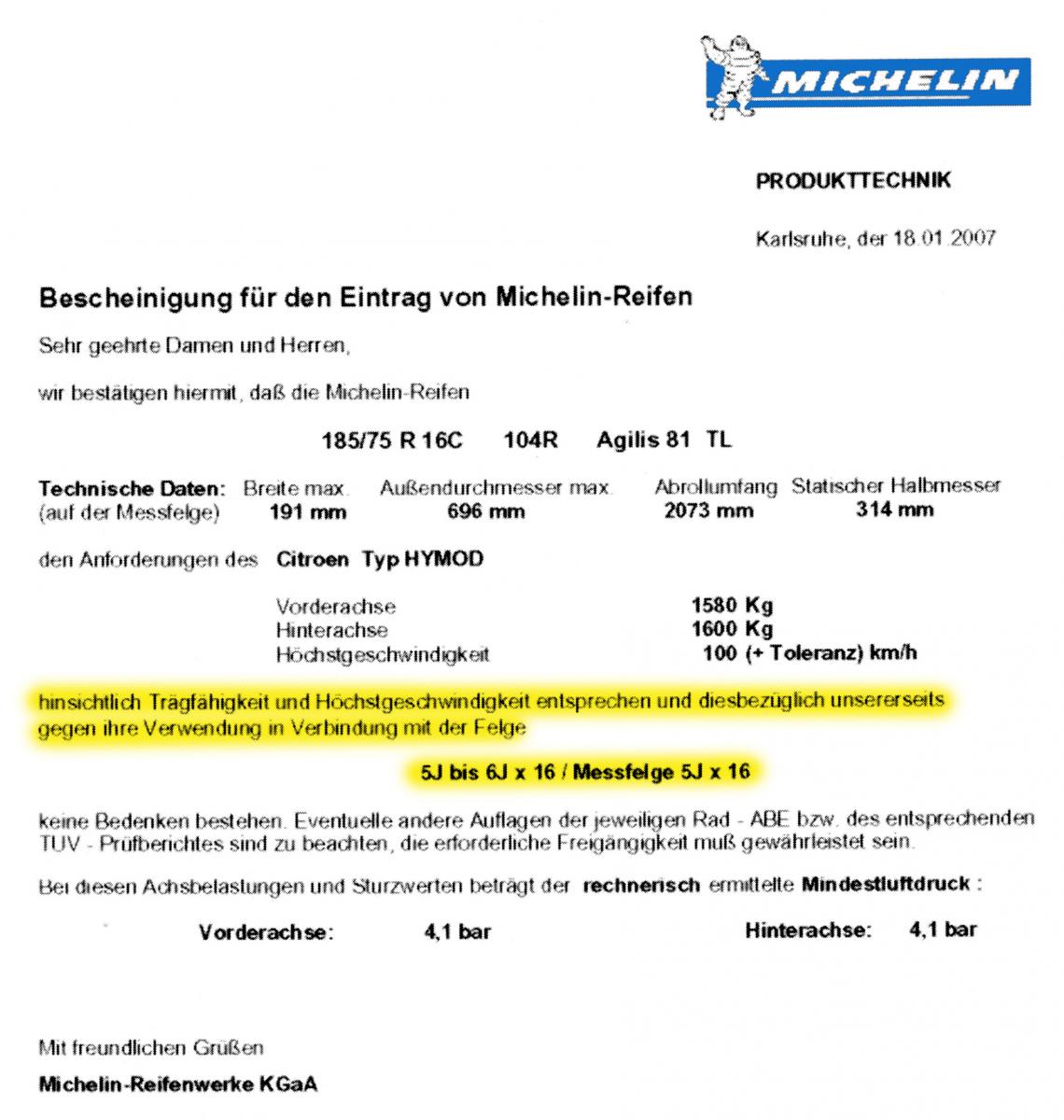

Hallo Pierre,
das Thema "metrische und Zoll-Größen" bei Traction, HY und Co beschäftigt mich schon lange. Viele (HY-) -Fahrer haben Zoll-Reifen eingetragen, obwohl die original Felgen (400mm) verwendet werden. In den deutschen Kfz-Papieren ist auch nur die Reifengröße eingetragen und nicht die Felgengröße. Irgendwann hat ein unwissender TÜV-Mann diese Zollgröße eingetragen - aber ohne zu beachten, dass auch Zoll-Felgen montiert werden müssen. Es gibt ein Prüfprotokoll von MICHELIN, dass diese Zoll-Reifen als Alternative zu den (teuren) 400er-Reifen ermöglicht.
Allerdings - und das ist meistens nicht bekannt - ist hier die zu verwendende Felgengröße vorgeschrieben mit  5-6 x 16 Zoll. Weiterhin steht in dem Protokoll, das die MICHELIN-Prüffelge einen Durchmesser von 16 Zoll hat.

Den Text oben mit den Ersatzreifen für 17-er und 19-er gibt es sogar auf deutsch. Aber auch da mit dem Hinweis, dass unbedingt eine 16"-Felge zu benutzen ist. Und woher nehmen?

Ich habe vor wenigen Jahren mit Michelin in Toulouse kommuniziert:
eine Neuauflage der 19R400C ist ausgeschlossen.
Michelin hat umfangreiche Fahrversuche mit der Kombination von 16"-Reifen auf den 400er-Felgen durchgeführt, wissend, dass die Differenz in den Fertigungstoleranzen verschwindet. Die Fahrversuchte zeigten: es funktioniert, und zwar problemlos. Eine schriftliche Bestätigung hierfür wird es aber niemals geben.
Ein TÜV-Prüfer, der Änderungen und Eintragungen vornimmt, also ein Ingenieur ist, hat die Freiheit, diese Kombination einzutragen. Er braucht dafür keine Freigaben, weder vom Reifen- noch vom Autohersteller. Es hat aber auch die Freiheit, diese Freiheit nicht zu nutzen. MIT Freigaben braucht man schließlich den Ingenieur nicht, dann hätte sogar die Zulassungsstelle die Freiheit, die Sachen einzutragen (die sie sich aber in der Regel versagt).
