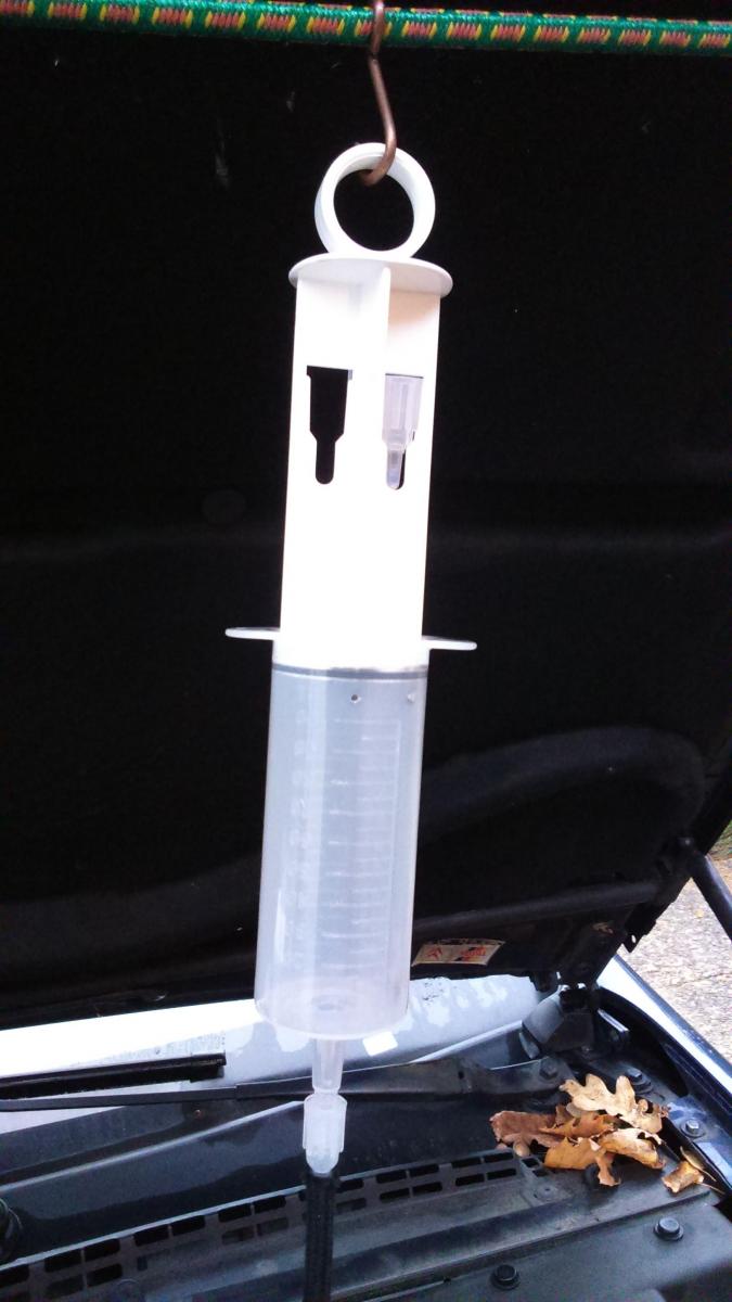

Hab heute meine Injektoren per Rücklaufmengenvergleichsmessung geprüft.
4 Katheterspritzen (Apotheke)
4 gleich lange Stücke Kraftstoffleitung mit 3,2mm Innendurchmesser
4 Injektor Rücklaufnippel, ich hab meine inklusive ein paar Klammern und Reservenippel vom Schrottplatz geholt, ansonsten kann man auch die am FZG verbauten benutzen und den offenen Anschluss verschließen , es ist aber immer gut etwas in Reserve zu haben falls einer bricht oder man eine Klammer verliert.
Die Spritzen muss man im oberen Bereich mit Luftlöchern versehen wenn man sie so wie auf den Bildern zu sehen befestigt - wo Diesel reinlaufen soll muss logischerweise Luft austreten können.
Die dann am Fahrzeug offene Rücklaufleitung muss verschlossen werden, ich hab mir dafür einen Injektornippel präpariert, es geht auch ein 4mm Bohrer / M4 Schraube o.ä.

Motor starten, im Leerlauf laufen lassen. Bei intakten Injektoren dauert es ca. 20-30 Sekunden bis aus einem etwa 1m langen Stück Leitung der Diesel in der Spritze ankommt. Wenn ein Injektor "so richtig"  kaputt ist kann es wesentlich schneller gehen!
Ich hab meinen etwa 2 Minuten laufen lassen, pro Injektor waren das dann etwa 15 ml (C5 BJ 2002, 2.0HDI RHS)
Die Faustregel ist dass kein Injektor mehr als 1/3 mehr als der mit der geringsten Rücklaufmenge haben sollte, in den meisten Fällen erkennt man einen defekten Injektor allerdings sehr deutlich. Bei meinem war alles Top, für über 200.000km wirklich klasse, kein Unterschied sichtbar.
