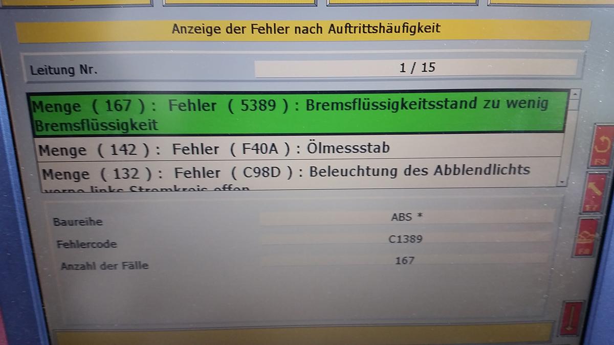

Bei unserem ds3 hdi110 ist der journal schnell voll, wegen "ölmessstab defekt" Fehler aber ruckelt nicht oder des gleichen...

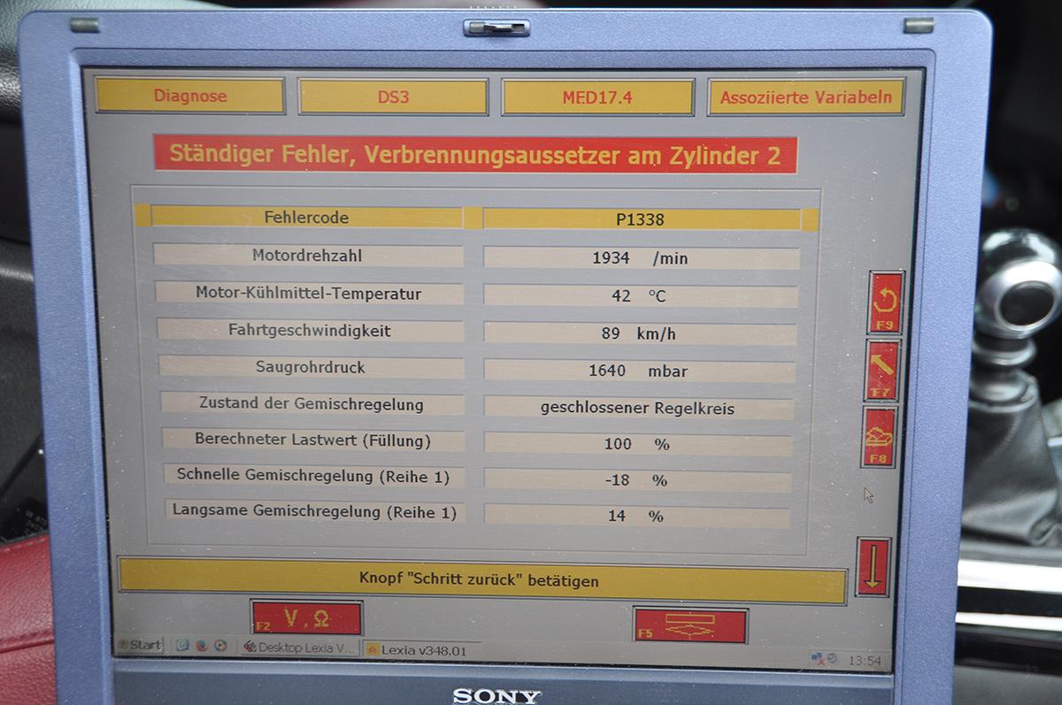

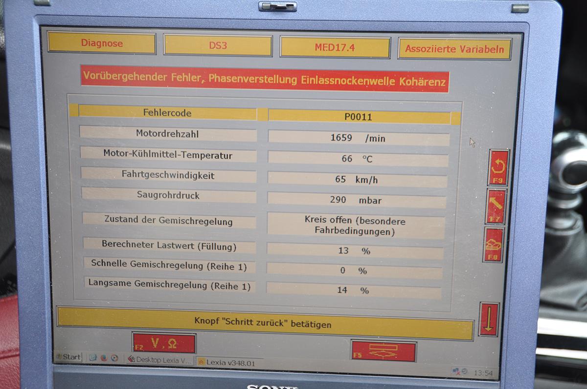

Hast du mal eines der Fehler mal angeklickt und ein Bild wo alle Parameter zum Zeitpunkt des Auftretens angezeigt wird?
Das Problem ist, das sämtliche(!) Fehler, die im Speicher waren, schon beim Kilometerstand von ca. 60.000km auftraten. Jetzt hat das Auto 114.000km. Ich denke also, dass man mit diesen alten Fehlern nichts mehr anfangen kann. Ich hatte eigentlich gehofft, den aktuellen Fehler sehen zu können, sobald der Speicher wieder Platz hat.
Genau das interessiert, welche Parameter eine Anomalie bei ca 60000km hatten. Etwas hat diese Reihen der Fehler ausgelöst, oft ist als Verursacher der LiMa Regler, der kurzzeitig eine hohe Spannungsspitze abgibt
Genau! Wenn du runterscrollen könntest, müsste auch was über die Boardspannung zu sehen sein

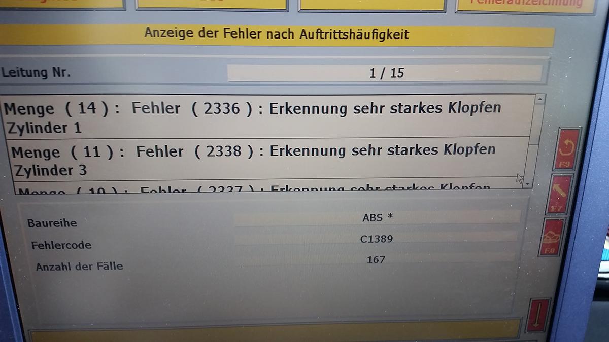

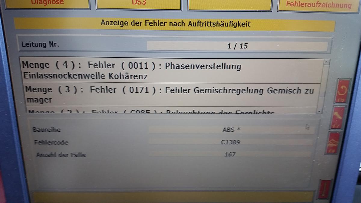

Als Beispiel bei uns:73cddb874448927699f6f1eaba2a640a.jpg
