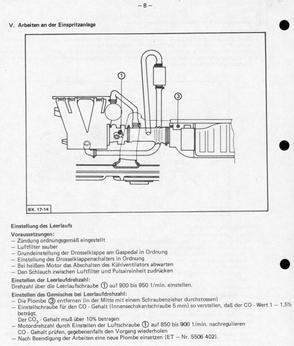

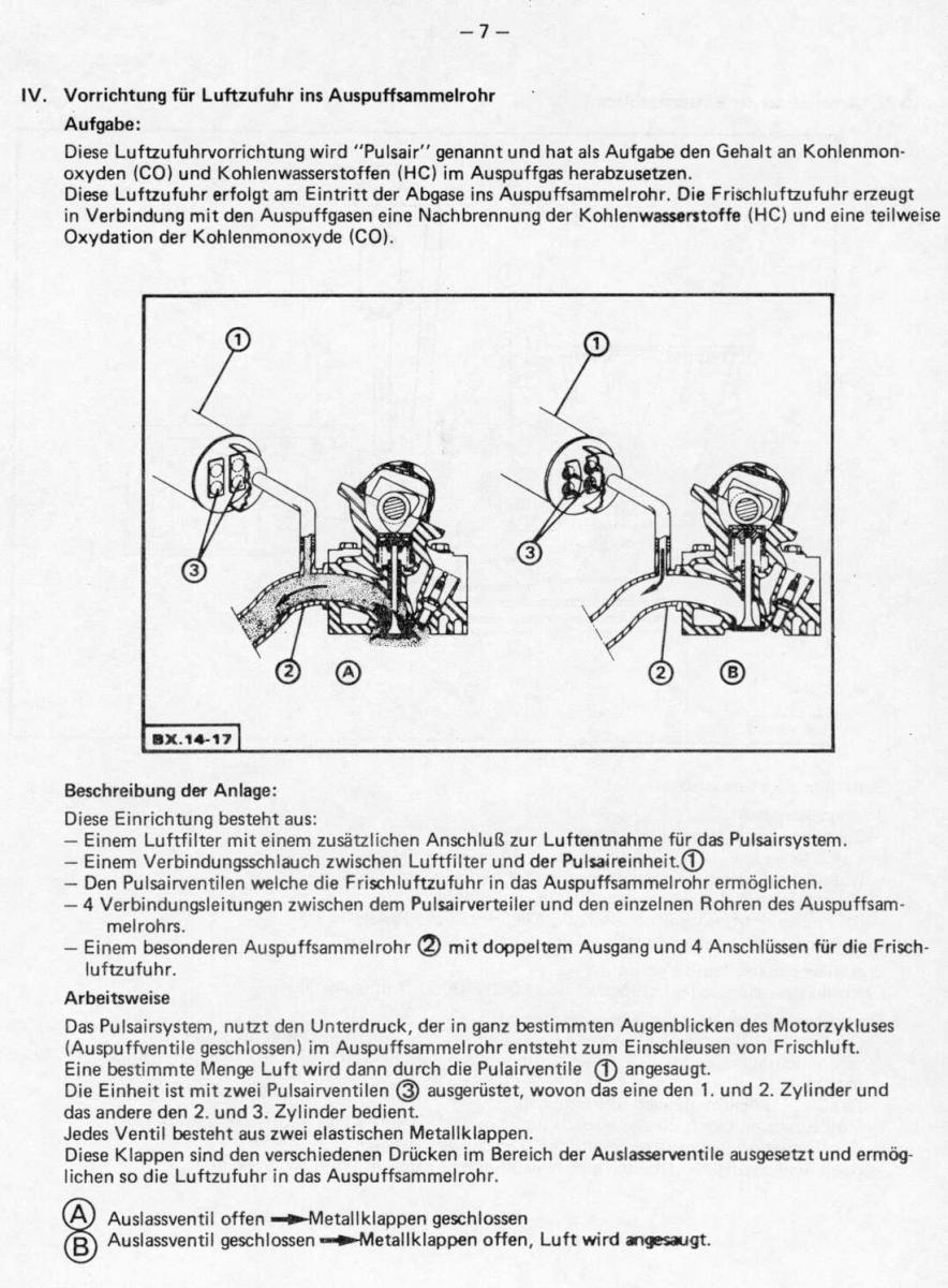

Man kann den CO Wert über die Gemischschraube am Luftmengenmesser beeinflussen. Mir ist es einmal gelungen per Dreh an dieser Schraube die Regelkreisprüfung eines BX 19 GTi mit nachgerüstetem Gutmann G-Kat zu meistern. Aufgrund abgeklemmter Nachrüstelektronik war dies nötig.
Pulsair.jpg.d47c89185163a22bc97d69b0bb8742e4.jpgGemisch.jpg.d9ce0d4515ccc145b91c4390ac28e43d.jpg
Danke @Auto nom für die Handbuch-Auszüge! :)
Der CO Wert war lt. Protokoll perfekt im Rahmen, weit unter der Grenze. Der ist nicht das Problem, nur Lamba. Aber jetzt weiß ich immerhin, wie ich die leicht erhöhte Lehrlaufdrehzahl (1020 rpm gemessen, 850-1000 ist "zulässig") etwas runter bringen kann. Damit ist dann schon mal eine Beanstandung hoffentlich unter Kontrolle!
Vielleicht trau ich mich mit der obigen Info versuchsweise auch noch ans Leerlauf-Gemisch ran. Denn wenn er ganz kalt ist, riecht das Abgas anfangs schon sehr "fett" mit benzinlastiger Duftnote, das kenne ich von den beiden anderen BXen nicht in der Art...

Bei der Regelkreisprüfung geht es um die Nachregelung des Lambda-Wertes. Mit ruhiger Hand ist mir das gelungen. Der freundliche Citroën-Meister und Werkstattinhaber nahm es sportlich.
