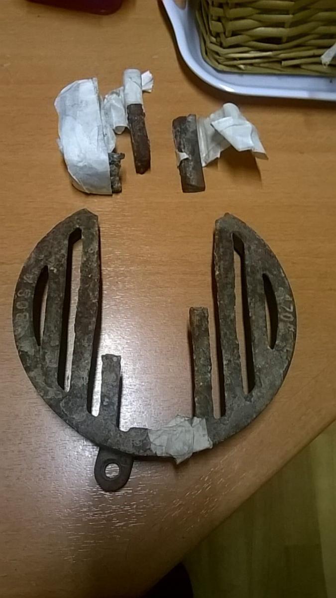

ich habe einen alten Ahlmann Kachelofen 1949 mit Bestandschutz in Betrieb.
Nun ist mir das Ofenrost so gebrochen im Laufe der Zeit, das schon ein Stück fehlt und das Holz usw. durchfällt. Schweißen hält nicht . ;(
Hat durch Zufall noch einer sowas in der Ecke stehen ? Es gibt ähnliche neu, aber nicht gleich.

Das wird Guß sein, da braucht's eine spezielle Gußelektrode zum Schweißen. Ggf. auch das Werkstück vorwärmen, das mindert Spannungen im Material.  Autogen, mit einem alten Kolbenring als Zusatzmaterial soll es auch gehen, habe ich aber nie selbst probiert.
Vergesst es, das bekommt mann nicht mehr geschweist!
Ich wuerde so was nehmen: https://www.ofen.de/ofenrost-d-18-cm-guss.html
Oder auf dem Schrott schauen. Ich bin mindestens 7 mal dagewesen  bist ich ein 30 cm Gussrohr gefunden habe um ein Ersatzteil fuer meinen Ofen draus zu schneiden.
Danke für eure Tipps, schweißen geht gar nicht, habe ich schon von mehreren Hanfwerkern gehört, ein 17 er rund brauche ich, mit einer Seite grade abgesetzt.

Ich könnte dir sowas aus GG nach Muster anfertigen. Nicht eins zu eins aber brauchbar.
Bei Interesse einfach mal melden.

Den oben vorgeschlagenen 18er Rost könnte man-wenn Fleisch genug vorhanden ist-auch auf 17 runter drehen und eine Seite begradigen.
Müsste man am lebenden Objekt messen.
Vielleicht findet sich auch ein 17er der nur begradigt werden muss.
Vorsicht beim selber schneiden und spannen im Schraubstock. Backen müssen absolut eben sein.
Wenn ungleich gespannt wird,macht Guß schonmal ganz gerne KNACK und man hat 2 oder mehr Teile.
Eventuell je eine Holzleiste als Ausgleich davor und dahinter legen zum spannen.

erst mal vielen Dank für eure Tipps und Angebote. Ich habe das Rost erst mal jetzt wieder reingelegt und geheizt.
Ich habe noch mal den Ofen untersucht, also  , das untere Rost ist fest, heißt also,
das ich zwei halbe Scheiben 17 benötigen würde, damit ich sie durch das 17 er Loch von unten einlegen kann.

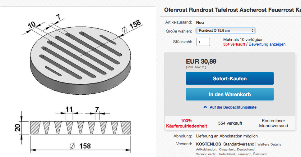

So, ist jetzt angekommen,
ist 16  cm geliefert geworden und liegt auf den drei Halterungen gut in Form, Platz zum ausdehnen. ;)

Also diese Größe, oder?
