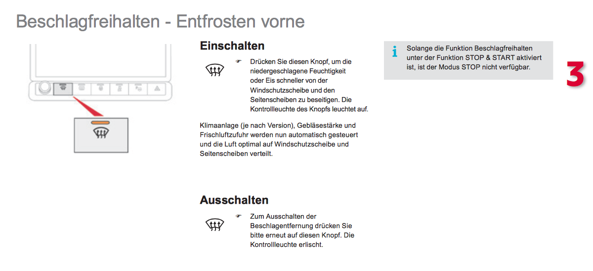

Die "Entfrostung" hatte ich zeitweise eingeschaltet, kann aber nicht mehr sagen, ob da ein laues Lüftchen gegen die Scheibe wehte. Haben die dem Cactus wirklich einen elektrischen Zusatzheizer spendiert? Der C6 hat das, das ist bekannt.

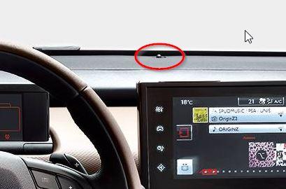

Ist nicht hier der Temparaturfühler?
Meiner, mit manueller Klimaanlage, hat hier nur eine Kappe.
Das ist der Sensor für die Sonneneinstrahlung. Es gibt keinen Temperaturfühler.
vor 5 Stunden, bx-basis sagte:
Den haben ja die meisten klimatisierten Autos. Was mißt der sonst? Helligkeit?
Ronald
Der mißt Intensität und Richtung der Sonneneinstrahlung, keine Temperatur.
