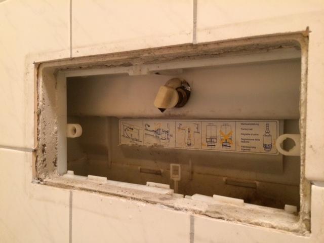

Kurzform: ein Wasserhahn, der in ein Kupferrohr verschraubt ist muss da raus, sitzt aber bombenfest.   Ich denke mal, mit brachialer Gewalt an der großen Zange würd'  ich ihn rauskriegen.... aber dafür auch das Rohr meucheln.   Warmmachen geht nur in sehr engen Grenzen,  da das ganze Geraffel a. in einem Plastikgehäuse sitzt und  b. der Hahn zu allem Überfluss auch noch umschäumt ist.
Langform, für die die sich's antun wollen ;):   zwei WCs im HAus,  an beiden sind die Unterputz wasserhähne seit geraumer Zeit soweit zu, das die Neubefüllung der Spülung sehr deutlich verlangsamt ist;  die Hähne sind von so bestechender Qualität das ich an beiden ohne große Kraftanstrengung beim Rumspielen den Drehgriff (Plastik) abgezwirbelt habe; auf Dauer sehr lästig..... also ging ich letztes Jahr her und wollte die Hähne tauschen. Jedoch - die Dinger sitzen sehr fest,  und ich wollte nichts kaputt machen.  Also wandte ich mich an einen Sanitär Fachbetrieb,  in der Annahme das der Profi da bestimmt 'ne gute Idee hat,  um die Hähne zu wechseln.   Er hatte !  Seine gute Idee war,  kucken, zum Auto laufen,  eine gigantische Rohrzange holen,  und schwupp - war der eine Hahn im ersten Stock raus und ein neuer rein.  Schien erstmal o.k. ----- für den zweiten hatte er keine Zeit mehr,  im Nachhinnein gottseidank......  Denn einie Tage nach seinem Einsatz offenbarte sich, das der Fachmann genau das hingekriegt hatte,  was ich als Laie nicht wagen wollte - er hat der Kupferleitung einen schönen Riss zugefügt - der daraus resultierende Wasserschaden hat die Versicherung insgesamt rund 18t Euro und uns 5 Wochen Leben mit den Bautrocknern und 'ne Menge Ärger gekostet........

Absägen so dass man in das Rohr hineingucken kann und dann den eingeschraubten Rest vorsichtig mehrfach mittels Sägeblatt einschneiden um ihn aus dem Gewinde des Rohres in der Wand rauszuprökeln. Wird sicher mühsam aber besser als alles aufzustemmen...
Ich würds wieder so machen, allerdings nur mit einer vom "Vergewaltiger" unterschriebenen Erklärung, den Schaden falls entstanden ohne großes Rumgemache über seine Versicherung zu begleichen.
Wie alt ist die Installation? Sind die Rohre gelötet? Ab einem gewissen Alter wird das Rohrsystem fragil und bei Belastung (bei dir Wechsel der Eckventile) ist ruckzuck ein Leck drin. Doppelt ärgerlich, wenn es bei einem UP-Spülkasten passiert. Es gibt eigentlich nur eine Möglichkeit, wenn du nicht nochmal die Rohrzange ansetzen willst: Spülkasten rauskloppen, Leitung freilegen, neue Anschlüsse aufpressen, neuer Spülkasten rein.
werd' ich mir wohl als ultima ratio vormerken,  Danke !
Gruß Higgins
autsch.... das hört sich nicht gut an,  ist aber soweit deckungsgleich mit dem was ich erwartet hab :( - wobei mir bx-basis variante etwas Hoffnung macht das ich doch drumrum komm.   18 Jahre ist das Gelumpe übrigens alt....

klingt mir jedoch so das ich es dann genau so gut mit Heißluft versuchen kann;  Denn die Ausschäumung liegt direkt am Rohr an,  d.h., wenn ich das mit Induktion erhitze kocht der Schaum genauso mit,  oder ?
jedenfalls mal Danke Euch alles soweit; muss mal überlegen wie viel ich riskieren mag ....  ich denke,  bevor ich freiwillig die ganz große Baustelle eröffne scheint mir grade am sinnvollsten, entweder  Methode bx-basis  oder die 50% chance das das Rohr einem Zangenangriff standhält. Wenn ja - Glück gehabt,  wenn nein - Baustelle.
Nimm mal eine Meißel und dann verpasst du dem Messingstück von dem Hahn ein paar....das hilft um das nach Jahren betonharte Fermit zu lösen...und dann mit der Zange probieren,so wie dein 1er Handwerker;)
Ideal wäre es wenn ein Helfer mit der Wasserpumpenzange bei Versuch loszuschrauben an der Muffe gegenhalten könnte....
Der eigentliche Ventileinsatz des Eckventils ist nicht wechselbar?

Zu dem festsitzenden Gewinde: Ein bisschen draufkloppen kann nicht viel schaden. Es zählt da auch eher Beharrlichkeit als rohe Kraft. Obs bei Wasserführenden Teilen auch hilft, weiss ich nicht. Festsitzende Muttern am Bremssattel bekommt man so aber flott, manchmal sogar ganz ohne zusätzlichen Rostlöser oder Kriechöl. Am einfachsten wohl mit einem Durchschlag, den man so platziert, dass die Schläge den einen Teil der Verschraubung genau aufs Gewinde erreichen, und den man dann sanft und dafür mit ein paar Minuten Geduld bekloppt.
Dann mal probieren, obs sich lösen lässt, und wenn nicht, weiter bekloppen und ggf. mit Kriechöl einen zusätzlichen Bestechungsversuch starten, etwa dem allseits bekannten WD-40 oder was ähnlichem.
Und so weiter. Immer noch besser, mit der Überredungskunst ne Stunde zu verlieren, als renovieren zu müssen.

Keiner hat das Wort Rostlöser angesprochen. Ich würde das über mehrere Wochen täglich drauf geben und dasnn ein bischen Wärme dazu. Hilft nicht immer aber oft. Dazu nimmt man kein WD40 sondern was besseres, blaues Wunder ist recht gut, ATF mit ACETON gemischt solls Auch tun, lieber etwas mehr Aceton. Es muss kriechfähig sein.
Danke für den Hinweis;  doch, ein Thema war Rostlöser schon - hab das Gewinde zwei Tage lang nass gehalten in der Annahme, das 2 Tage lang genug ist (beim Auto langts immer :P und in der Annahme das es nichts besseres gibt als Brunox (= halbwegs wie WD40).  Werde mich mit Deinem Tip mal auseinandersetzen,  allerdings kam mir inzwischen hinsichtlich Rostlöser insofern Zweifel,  daß der Hahn selbstdichtend ist;  müsste eigentlich bedeuten,  das selbst der beste Rostlöser ja nur bis zur Dichtung wirken kann, die grösste Sauerei aber niemals erreichen kann (??)

Wenn unter der Kunststoffkappe ein Messingeinsatz hervorsteht, der mit einem Maulschlüssel gelöst werden kann. Die meisten Eckventile werden aber wohl nach Einschrauben des Ventils verpresst.

Doch zwei Beitraege ueber dir;)! Ich halte das, in Kombination mit Temperaturwechsel, fuer die beste Moeglichkeit. Wenn man die Moeglichkeit hat eventuell auch mit fluessig Stickstoff, dem Induktionserhitzer oder versuchen mit einem Schweisgeraet Strom ueber die Verbindung laufen zu lassen. Absaegen, aufsaegen und rauspopeln ist sicher die anstrengendste Variante.
vor 1 Stunde, chrissodha sagte:
...  allerdings kam mir inzwischen hinsichtlich Rostlöser insofern Zweifel,  daß der Hahn selbstdichtend ist;  müsste eigentlich bedeuten,  das selbst der beste Rostlöser ja nur bis zur Dichtung wirken kann, die grösste Sauerei aber niemals erreichen kann (??)
Irgendwie kam da Wasser rein, sonst wäre es ja nicht festgerottet. Da wo oxid ist geht Auch der Oxidlöser (Rostlöser) rein. Da dieser Vorgang sehr langsam geht muss das oft länger als 2 Tage wirken und dabei immer wieder neu beträufelt werden.
