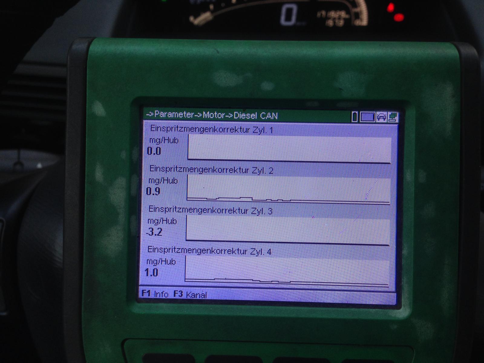

Test mit dem Gutmann ergab nichts tolles: bei den Injektoren 1 und 3 ändert sich nichts an den Korrekturmengen, die Werte bleiben in allen Drehzahlbereichen wie angenagelt stehen und reißen auch deutlich aus:
Jetzt frage ich mich, liegt's am Gutmann oder der Karre?
Die Mengenkorrektur dient nur der Leerlaufstabilisierung. Ab einer bestimmten erhöhten Drehzahl  wird nicht mehr korrigiert. Vielleicht solltest du mal jemanden suchen der den gleichen Motor hat und vergleichen
Die Mengenkorrektur wirkt bis 2.500 U/min, soweit ich das für diesen Motor in Erinnerung habe. Steht so glaube ich auch in der Lexia.

Die Mengenkorrektur ist auch nur bedingt aussagekräftig wenn es um den Zustand der Injektoren geht. Da spielt ja auch der Zustand der Ventile und des Brennraums sowie die Verdichtung mit rein.

Es gibt allerdings noch die Möglichkeit die Spannungskurve der Injektoren mit einem ausreichend schnellen Oszilloskop zu messen. Der "neue" Gutmann (66er Serie) hat ein Oszilloskop, das genug Auflösung bietet. Anhand der Ausschläge kann man sehr gut erkennen, ob der Injektor sauber schließt. Das Problem wird eher sein, jemanden zu finden der sich mit dem Oszilloskop halbwegs auskennt, den Tester haben mittlerweile einige freie Werkstätten, seit der neuen AU Richtlinie. Vielleicht mal ein bisschen rumtelefonieren... Leider sind immer noch viele Kfz Leute mit der Elektronik auf Kriegsfuß.
Der Gutmann auf dem Foto müsste auch eine Oszi Funktion haben, vielleicht reicht es ja um im Leerlauf und bei niedrigen Drehzahlen die Kurven darzustellen, einen Versuch ist es wert.
Funktion Oszilloskop auswählen
Messmodus V
Bereich auf 10V einstellen (bei Bedarf dann kleiner einstellen)
Messnadeln vorsichtig in die Kabelöffnungen der Stecker am Injektor schieben (welche wo is wurscht, wenns "falschrum" ist kannste die Stecker am Gutmann tauschen oder das Oszilloskop spiegeln)
Motor an und hoffen dass die Auflösung für eine Darstellung reicht.
Wenn es reicht, Fotos von den 4 Kurven machen und hier posten. Ist bisschen schwierig jetzt zu erklären wie genau das aussehen muss. Grob gesagt, kurzer Ausschlag beim ersten Öffnen, beim schließen kurzer Ausschlag nach unten, und danach kein "Springen", das kommt dann nämlich von einer defekten Düsennadel des Injektors.
