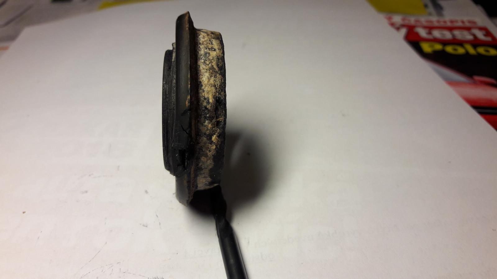

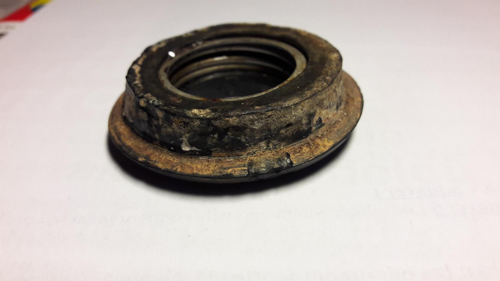

ok, danke. Ja das ist die verlinkte... hier die ausgebaute
Jau. Treffer. Nimm die aus dem Link, sag dem Besitzer, SM-fahren ist teurer als ein alter Ferrari, weil mehr dran ist, und guck das Turbinenrad an.
Ach ja noch was ganz !!! Wichtig ! Ich kenne die verlinkte nicht, aber original haben die keine ! flache Stahlscheibe auf der Feder und unter dem Gummi. Das führt dazu, dass die Feder sich durchs Gummi drückt, und das Turbinenrad aussieht wie eine Schallplatte.
Also drauf achten, ob da eine Scheibe drin ist. Nur dann ist die Last der Feder halbwegs glatt verteilt und das Problem kommt nicht wieder. Liegt da keine Scheibe drin, aus V2a (!] eine besorgen oder machen lassen.
