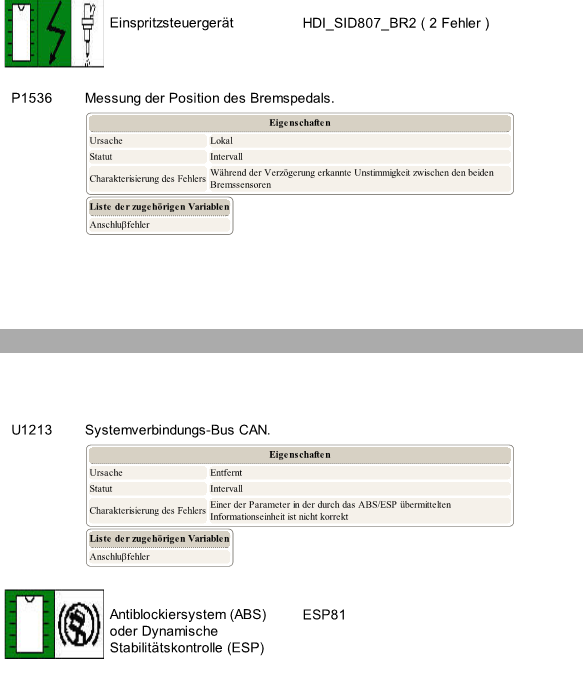

So habe dann mal ausgelesen. Bei ABS und ESP selber war nix aber folgende Einträge sind da. Können die etwas damit zu tun haben?
Wenn die Werte nicht korrekt gegeben werden müßte ja ein
ABS-Sensor defekt sein, das widerum hätte zur Folge, dass deine
ABS-Lampe eine Störung geben würde, was sie nicht tut.
P1536 deutet auf ein Problem des Bremslichtschalters hin. Der hat 2 Kontakte die übereinstimmend melden sollten dass das Pedal betätigt ist. Hat mit der Fehlfunktion der Antischlupfregelung aber nichts zu tun. Und das gelbe Lämpchen sollte eigentlich lustig flackern wenn das System versucht durch Zurücknehmen der Motorleistung und gezieltes Bremsen das Durchdrehen der Räder zu verhindern. Defekte Sensoren würden wie bereits gesagt zum Ausfall von ABS und ESP führen mit entsprechenden Fehlermeldungen.
Der zweite Fehler U1213 sagt doch irgendwie, daß das ABS/ESP nicht richtig mit dem Motorsteuergerät reden kann bzw. daß da etwas übermittelt wird, was dem Motorsteuergerät spanisch vorkommt. Dann klappt es auch nicht mit der Reduzierung der Motorleistung. Das könnte mit dem zweikanaligen Bremsschalter zusammenhängen (der eine sagt, es wird gebremst, der andere nicht). Möglicherweise ist das Thema mit dem Tausch dieser Bremspedalschalter erledigt, die nicht viel kosten.
Den Kommunikationsfehler würde ich nicht überbewerten, der findet sich häufig beim Auslesen...
Ein Fehler der die Funktion beeinträchtigt führt i.d.R. zum Aufleuchten der Warnleuchten.
