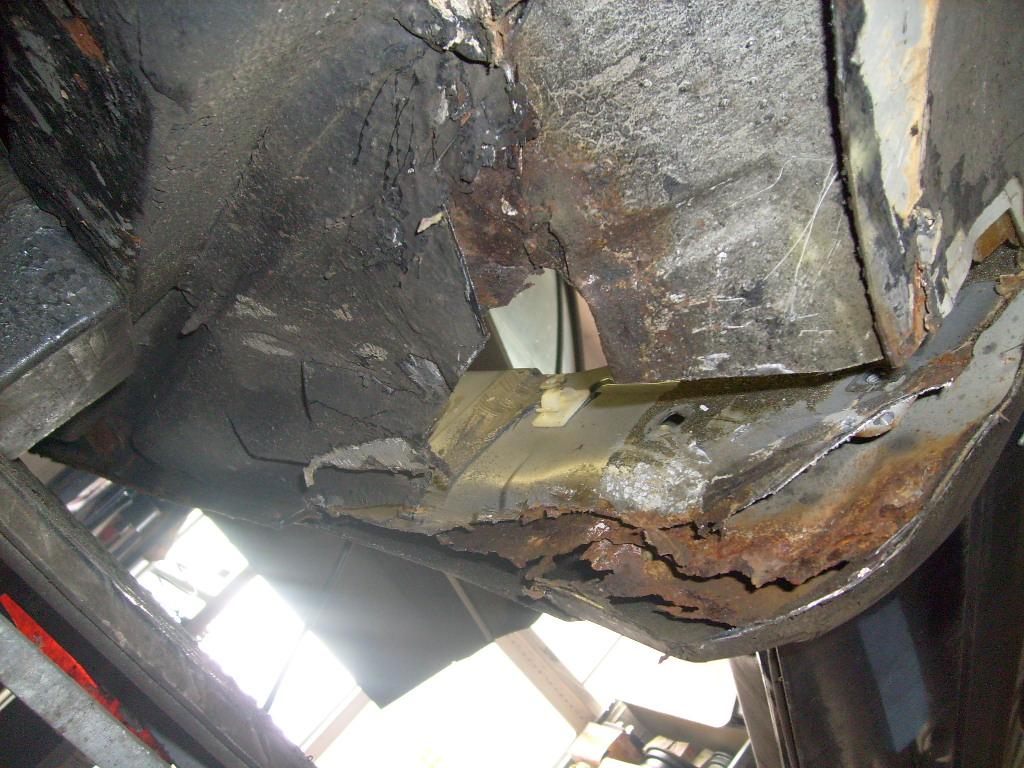

Da ich den Teppich und die Sitze wegen der zu schweißenden Wagenheberaufnahme raus hab, könnte man nach der Trockenlegung ja auch gleich die Ursache beseitigen.
D A N K E für eine Antwort, aber hat auch Zeit bis Montag ,vorher ist er eh nicht geschweißt
Grinsend     Rü
Ich kenne das von zugesetzten Ablauflöchern in den Türen, dann schwappt es irgendwann aus der Lautsprecheröffnung in den Fußraum.
In der Türtasche stand mal Wasser, aber ich dachte " nachdem die Tür so rostig ist, kann das Wasser doch da durch" .
Erstmal liegt die Wagenheberaufnahme auf der Werkbanklarge.5aa1240f3fe23_XM3218001.JPG.eefcea3668a083479c8c7cbcd8cdf4d3.JPG

uiuiui.... wenn ich das recht sehe, musste 4 Bleche wieder zusammenfügen ?  Na denn ! Auf den Rost.. mit Gebrüll !!! ;)
Genau sind es 5 Bleche ....das 5. ist der starke Streifen der nach unten mit den Zacken als  Wagenhebernase dient. Das Blech ist auf dem Bild bereits auf der Werkbank.
Aber jetzt ist auch klar warum alle Aufnahmen wegknicken weil innen nix mehr da ist bis der Rost mal nach außen dringt..
