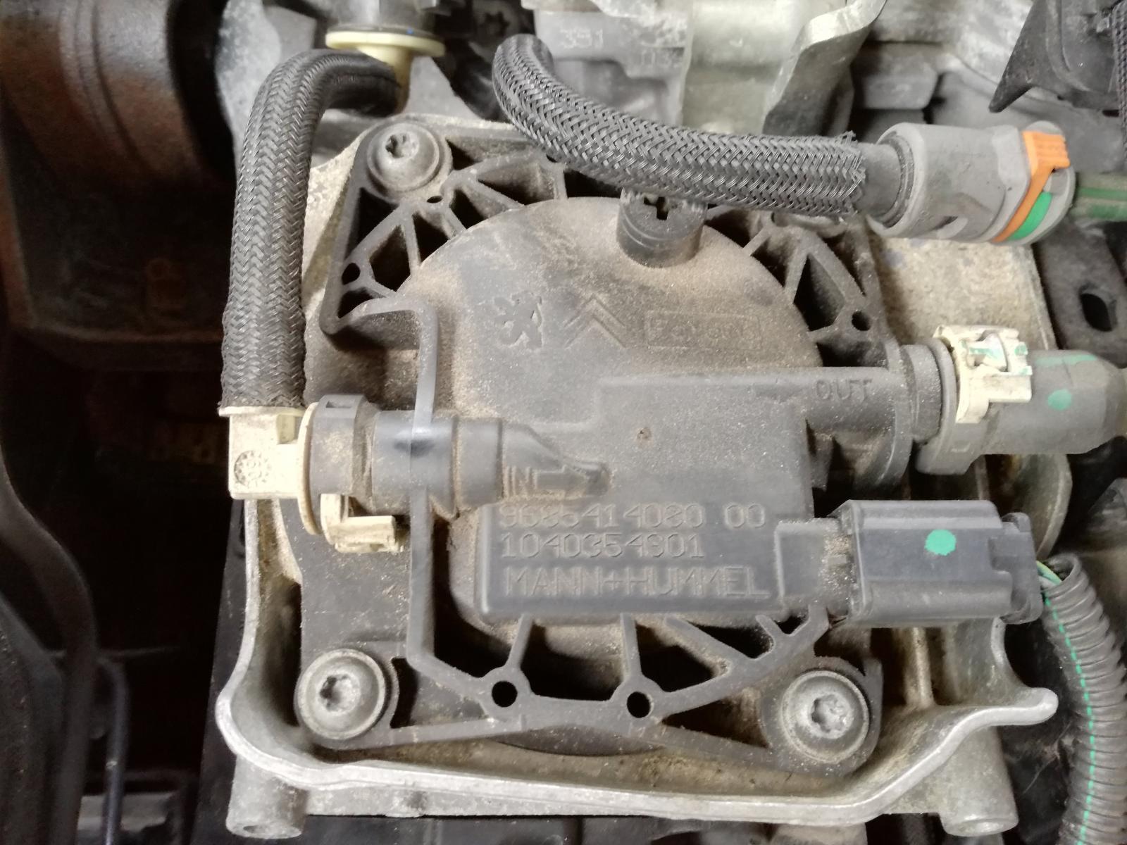

bei meinem C5 kam jetzt schon 2x nach starkem Beschleunigen auf der Autobahn die Motorkontrollleuchte gemeinsam mit der Meldung "Abgassystem defekt". Der Motor lief ganz normal weiter und nach bei den darauf folgenden Fahrten ging die Motorkontrollleuchte auch wieder aus und der Fehler wurden nach drücken der "Check"-Taste auch nicht mehr angezeigt.
Da ich den Wagen im Sommer gebraucht gekauft habe und nicht genau weiß, wann der Vorbesitzer zum letzten Mal den Kraftstofffilter gewechselt hat, wollte ich den zunächst wechseln, da ich mir vorstellen könnte, dass das Problem daher kommt.
Kann mir jemand einen Tipp geben, wie ich die Zu- und Abflussleitungen abbekomme? Wenn ich die weißen Verriegelungen runterdrücke, kann ich die Schläuche wider Erwarten nicht abziehen. Den Stecker bekomme ich auch nicht ab. Dort gibt es auch eine Verriegelung (in gelb) die ich mit dem Schraubendreher rausgeschoben habe. Muss ich da noch etwas aufhebeln?
Für Tipps bin ich dankbar!
Die Sicherung in der Mitte der weißen Arretierung  musst du mit einem Schraubenzieher hochhebeln und dann den Rand nach unten drücken. Dann lassen sich die Leitungen abziehen. Beim Stecker einfach die kleine Lasche hinten runterdrücken und dann abziehen.  Den Einsatz musst du dann auch gleichmäßig von allen Seiten hochhebeln, er sitzt recht stramm.
Vorsicht hinterher beim Festschrauben - die Innengewinde sind recht empfindlich. Bei mir ist schon eines doll...
Gruß Higgins
Bearbeitet von Higgins*
Danke dir, Higgins.
Mit "von hinten runterdrücken" meinst du von der linken Seite auf meinem Bild, oder? Da kann ich die Verriegelung höchtens nach rechts rausdrücken.
Weißt du, was es mit dem Kreuzschlitz oben auf dem Deckel auf sich? Oder ist der für den Filterwechsel uninteressant?
Tom
Ich meine den kleinen Nupsi auf der Seite wo das Kabel reingeht. Es ist nur eine einfache Wipp-Verriegelung. Das gelbe Teil hat damit nichts zu tun. Den Kreuzschlitz hatte ich auch noch nicht auf... könnte aber die Entlüftung sein.
