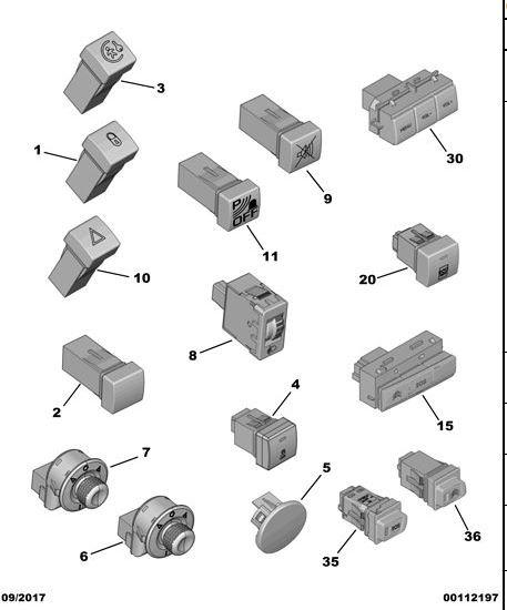

Der Berlingo wurde nicht vor 10/15 gebaut ( Orga < 14206) und die Ventile haben keinen umlaufenden "Ring"? Es wurden Winterräder montiert, nicht nur die Reifen?
Die Schalter gibt es:
large.berlingo-schalter.JPG.ec2621b2c48450084cc198d970ea5bb5.JPGRonald
