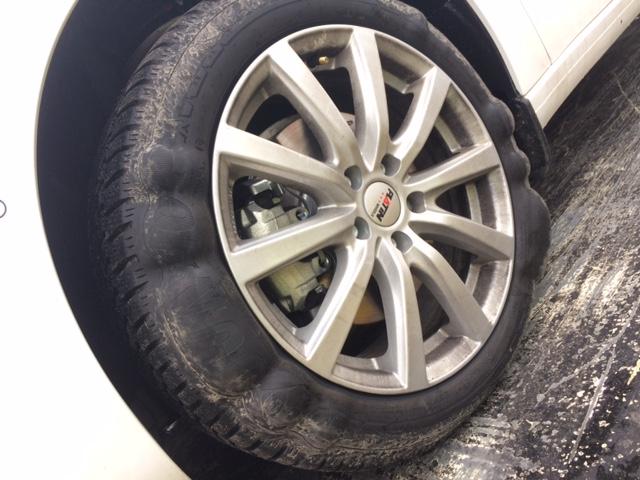

Hallo Gemeinde,
dies widerfuhr mir just am 27.12. gegen 9 Uhr auf der A5:
Laufleistung des Reifens: 557 km
bis dato gefahrene Vmax: 120 km/h
Thom
... der sich nochmals bei der Autobahnpolizei, dem Pannendienst und der Firma Pneuhage in KA für die prompte Hilfe bedankt
ich kann auf dem Bild nicht erkennen was das für'n Fabrikat ist.   Verrätst Du's mir ?
Uni oder Conti ?
Vanco ?
Nee, kann nur runderneuert sein, oder ?
Sind die anderen 3 von derselben Güte ?
Bearbeitet von Wurzelsepp
Ich lese da mit viel Phantasie FORTUNA auf der Reifenflanke (es könnte auch FORTUNE heissen).
In jedem Fall ein gravierender Vulkanisationsfehler. Ich würde alle vier entsorgen.
Bearbeitet von Gernot

Moin Beisammen,
wie kommt ihr auf "runderneuert"?  Sind selbige überhaupt noch auf dem Markt? Auch kein Conti, Vanco oder Uni, geschweige denn ein Fortuna.
Westeuropäischer Markenreifen, neueste Ausführung, durchaus eher hochpreisig (man sagt wohl "Premium" dazu).
Der Reifen wurde zum Hersteller geschickt. Mal auf die Reaktion gespannt......

So ein Schaden, wie gezeigt, kann schon von zu niedrigem Druck kommen. Hat der Reifen die nötige Traglast? Die aktuell auf meinem 2.5TD montierten 195er muss ich vorne mit 2.5 bar fahren, um die nötige Tragfähigkeit zu erreichen.

Natürlich war der Reifendruck zu gering, nachdem sich diese Blasen gebildet haben...
Das ist eine Art Selbstzerstörungsmechanismus.
