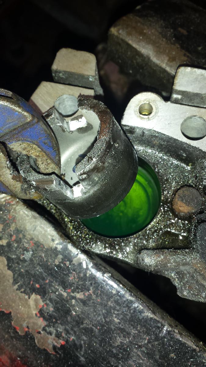

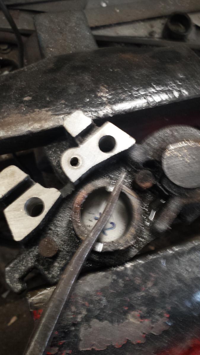

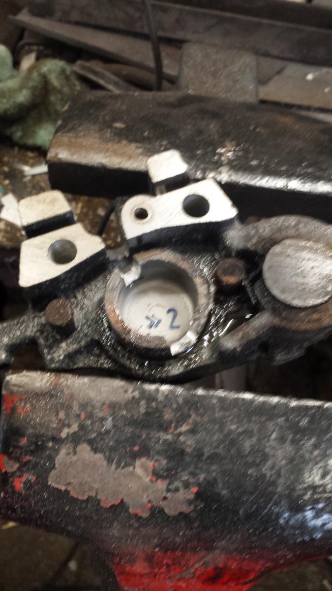

Bremskolben vorn erneuern:
Bremsbeläge ausbauen , Kolben ganz an die Bremsscheiben pumpen , Bremssättel ausbauen  und in Schraubstock spannen,
mit Trennscheibe Bremskolben einschneiden , Flacheisen in den Spalt legen und vorsichtig hin und her drehen bis sich der
Kolben leicht bewegt , dann Kolben mit Zange herausnehmen , alles gut säubern und neuen Kolben mit neuen Dichtungen wieder einsetzen.
(Sorry für die unscharfen Bilder)
Gruß Torsten

Wie unnötig brutal ist DAS denn?
Uli
.......................dann hast du noch keine festen Bremskolben erlebt.
Das ist natürlich eine Methode die zum Einsatz kommt, wenn man keine anderen Möglichkeiten hat.

Und ich dachte  glatt, das sei ein vorgezogener Aprilscherz....als ich die Bildgeschichte las.

Er schreibt ja: Wenn man keine anderen Möglichkeiten hat.
Und keine anderen Möglichkeiten hat man wenn man keine kennt. Lies nochmal sein Eingangsposting  Kolben ganz an die Bremsscheiben pumpen :-)
Ah da schau her, sie bewegen sich ja eh.
Nur warum macht man dann weiter mit so einem Unsinn?

Die Reparatur von Bremssätteln gehört zu meinem Tagesgeschäft. Deshalb würde (und muss) ich es so nicht machen. Allerdings erlebe ich auch immer wieder Fälle, in denen Bremskolben derart festsitzen, dass als letztes Mittel Stickstoff mit sehr hohem Druck eingesetzt wird, um die Kolben auszublasen. Diese Möglichkeit hat nun aber nicht jeder.
Zuerst kann man versuchen, die Kolben mit Druckluft auszublasen. Im Normalfall geht das auch. Sitzen sie zu fest kann man die Bremssättel wieder an den Bremskreis anschließen (aber nicht einbauen, nur an die Leitung anklemmen), entlüften und dann die Kolben mit dem Bremspedal ausdrücken. Dabei muss man bei Sätteln mit mehr als einem Kolben aber immer abwechselnd den / die anderen Kolben (z.B. mit einer Schraubzwinge) festhalten. Das ist ein etwas mühsames aber meist erfolgreiches Unterfangen. Wenn das nicht hilft wird es schwierig. Solch schwer festsitzende Kolben bekommt man dann auch weder mit entsprechenden Zangen oder Ausziehern heraus. Diese Werkzeug sind auch nur für Kolben gemacht, die entweder gar nicht klemmen oder allenfalls mäßig festhängen.
Auch wenn die Methode des TE brachial ist, sie war erfolgreich. Da beißt die Maus keinen Faden ab.

Nun bleibt mal ganz ruhig.
Natürlich arbeite ich normalerweise nach der Jozzo Methode.
In meinem Fall war die Bremse so fest , daß die Ente nicht mehr von der Stelle gekommen ist .
Aufgrund von 15 Jahren Standzeit hatte ich mich für neue Kolben entschieden und somit einfach mal
die schnellere Brutalomethode ausprobiert.
Da ich hier gelernt habe ( !) , daß die Nachbaukolben nicht so gut sind werde ich natürlich demnächst erst
die alten Kolben auspressen , auf Verschleiß prüfen und dann das weitere Vorgehen entscheiden.
