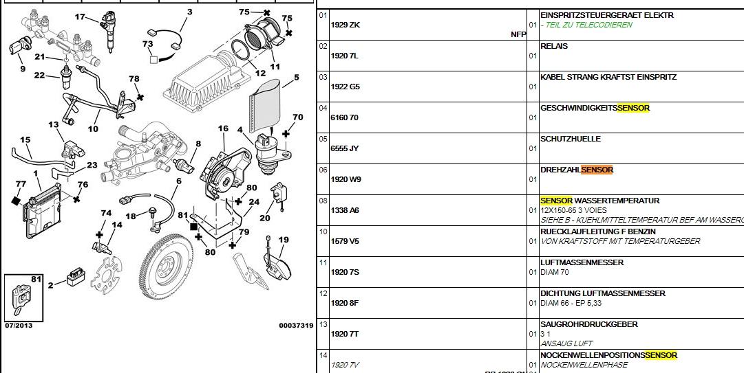

Da mein Xantia 2.0 HDI ab und zu schwer anspringt habe ich die Frage, wo befindet sich genau der Nockenwellensensor und der OT Geber?
Mein freundlicher meint, einer der Beiden ist das Problem.
Hat jemand vielleicht Bilder?
Danke schon im vorraus, Lg Didi

OT-Geber oben auf der Kupplungsglocke, NW-Sensor zahnriemenseitig auf dem Ventildeckel.

Jup das ist der nockenwellensensor. Aufpassen beim Wechsel, ich hab das mal erlebt dass bei nem Nachbauteil das langloch für die Schraube so lang war dass der Sensor am Nockenwellenrad geschliffen hat.
Gruß Jole
PS: Beim 2.0 HDI im C5 sitzt der OT Geber auf der Getriebeglocke, über dem Schwungrad. Bisschen höher als der Anlasser. Dürfte beim Xantia nicht viel anders sein.
Bearbeitet von Robustfetischist
Die Nummern 14 und 6 dürften das sein, was du suchst. Die Einbaulage ist aber aus dem Bild auch nicht wirklich gut ersichtlich.
