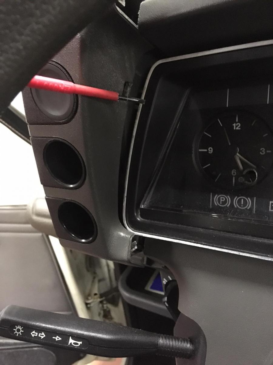

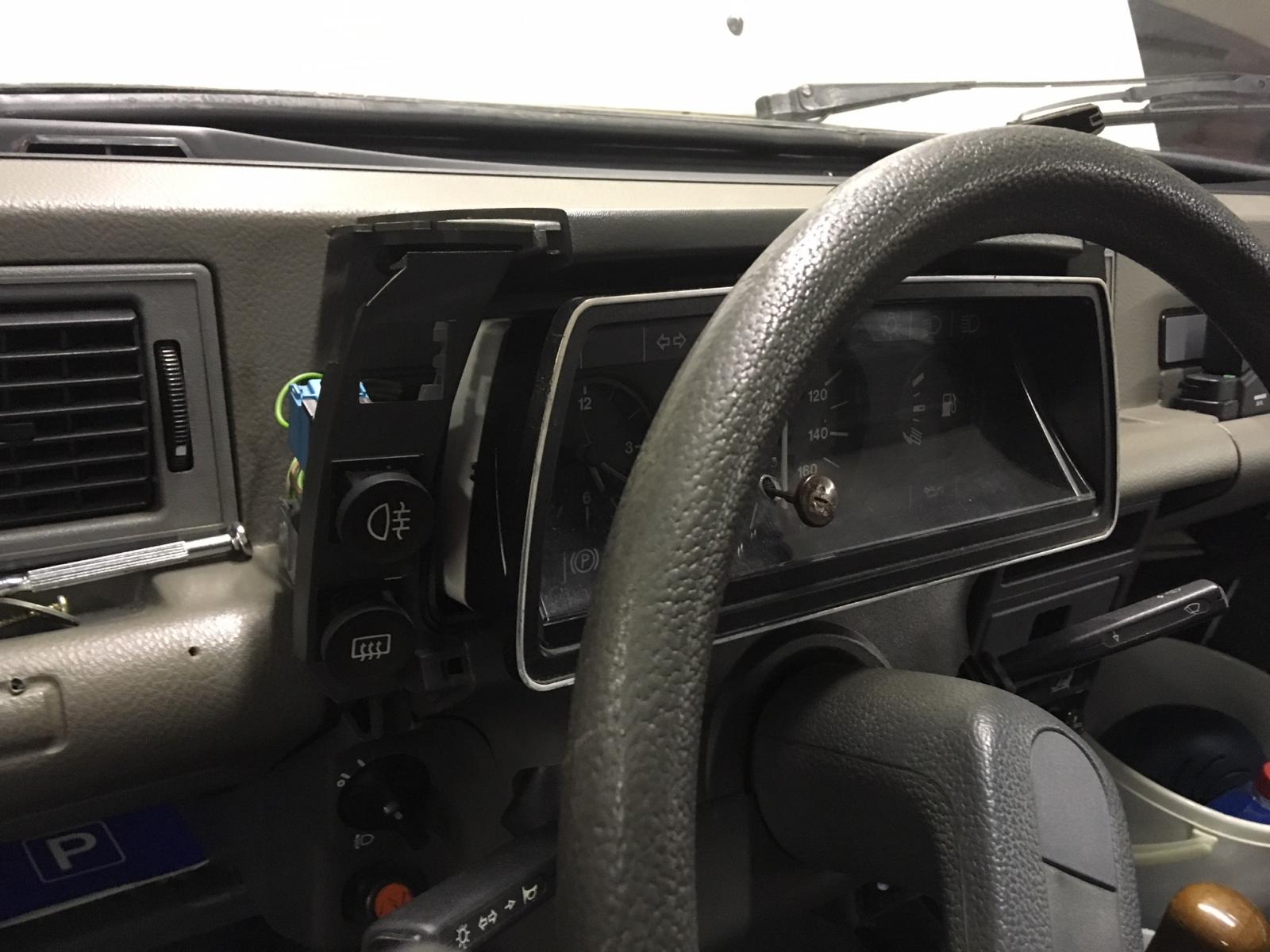

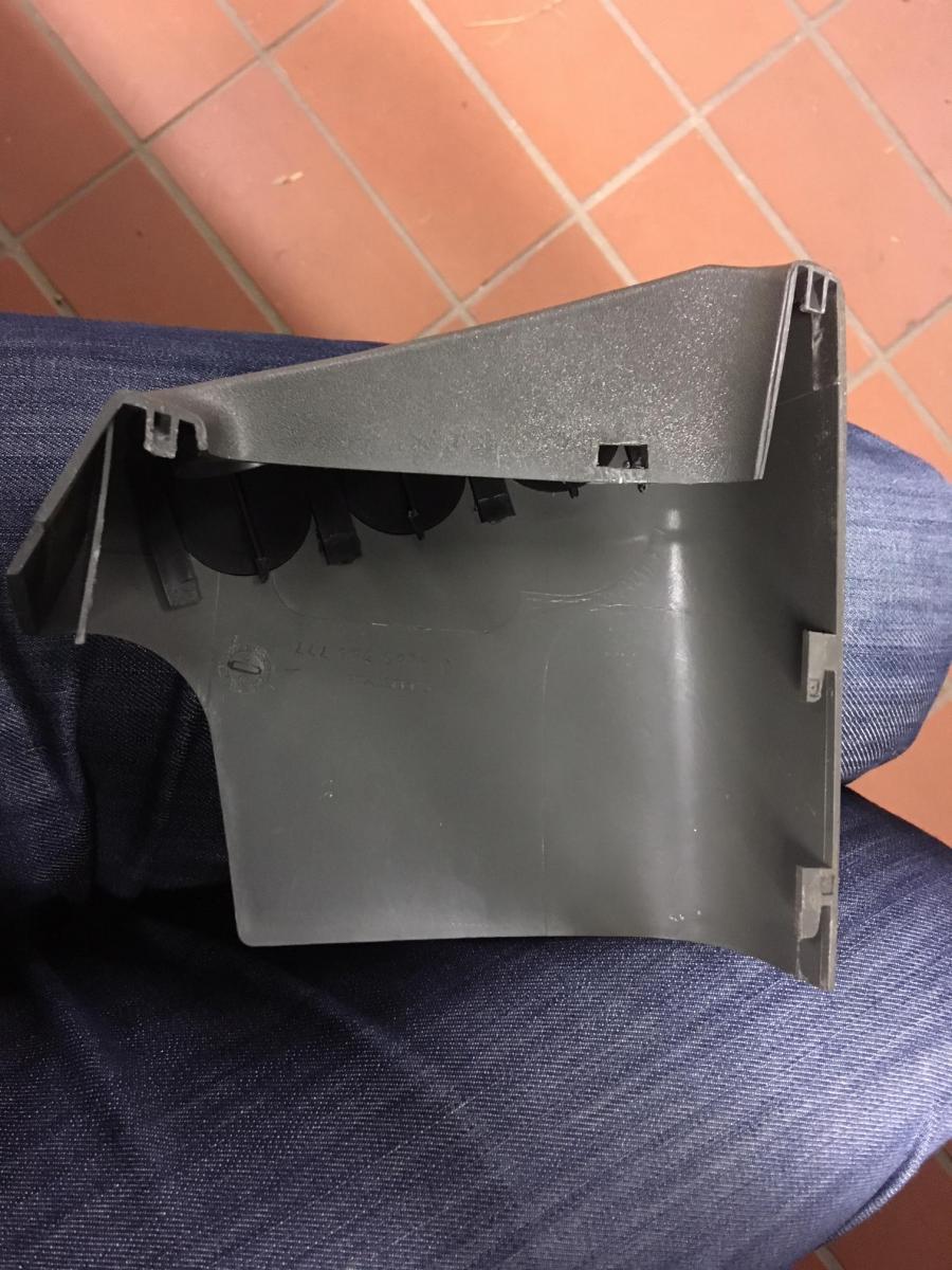

Also war ich heute wieder selbst am Werke und habe es geschafft die Abdeckung links und rechts vom Armaturenbrett zu entfernen.
- Man muss jeweils die Schraube unterhalb entfernen.
- mit einem dünnen Schraubendreher die Platiklasche (nicht sichtbar) seitlich am Kombiinstrumen eindrücken (und gedrückt halten)
- die Abdeckung zu sich hin abziehen - als von der Frontscheibe weg (wenn man im Auto sitzt). Die Abdeckung läßt sich relativ reinfach abnehmen und ohne große Gewalt. Diverse Plastiknippel an der Verkleidung verhindern ein Abziehen in andere denkbare Richtungen - ein Vorbesitzer hatte an der einen Seite schon die Nippel abgebrochen, da er diese wohl seitlich aufgebogen hat.
- Instumententäger mit einem dünnen Schraubendreher oben und unten in der Mitte entriegelt und zum Lenkrad schieben (man kann ja jetzt links und recht ein bischen hinter den Instrumententräger fassen). Tachowelle aus dem Motorraum etwas nachschieben.

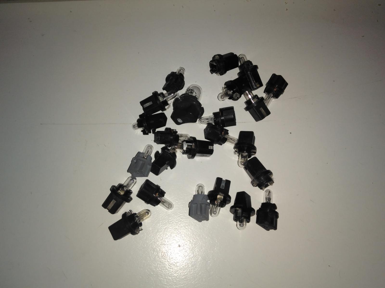

Siehe da, es sind womöglich gar nicht die Birnchen selbst kaputt, sondern die Fassungen. Sie werden mit einem bajonettartigen System in das Gehäuse gedreht. Leider sind an den meisten Fassungen die Nasen, die in das Gehäuse einrasten, abgebrochen.
Wo gibt es Ersatz für diese Fassungen? Womöglich noch beim Freundlichen?
In meinem Lager habe ich keinen Serie II-Tacho mehr gefunden, um diesen zu schlachten :-(
Bei den großen Elektronik-Verlkäufern finde ich passende Birnchen, aber nicht die Fassungen dazu.
Sachdienliche Hinweise sind willkommen.

Wenns sie selben sind, wie im BX, dann hab ich noch welche hier liegen. Ich brauch sie nicht mehr.

Es sind kleine schwarze Fassungen, die vorne die Kontaktfähnchen haben, kein Anschluss per Kabel.

Kannst du dir sparen, das sind die gleichen ...die unter anderem auch in CX, GSA, und XM Verwendung fanden, vermutlich auch noch in weiteren Modellen, ich hab nur die erwähnt von denen ich es 100%ig weiß ;)
Das Lämpchen-Konvolut von Daniel habe ich in der Zwischenzeit erhalten (nochmal herzlichen Dank an Daniel!). Es waren auch gerade ausreichend viele passende dabei.
