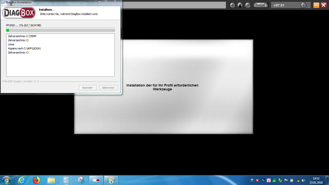

Die erste Installation mittels durch "ISO to USB" erstellten USB-Stick hat zwar funktioniert, es war aber keine Aktivierung möglich.
ABER: diagbox.iso mit Virtual Clone Drive "gemountet" und setup.exe ausgeführt:

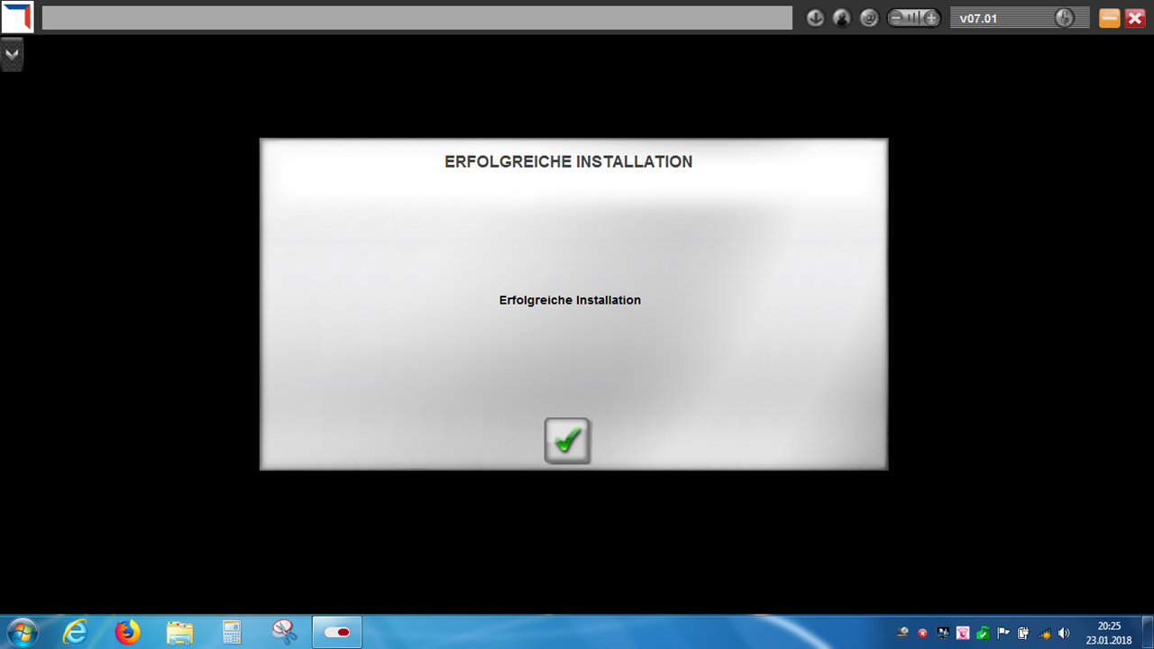

Nach Aktivierung nun dies, keine Fehlermeldung mehr

Herzlichen Glückwunsch
Nee, beim Update von 7.01 auf 7.02 ist was "schief" gegangen :(

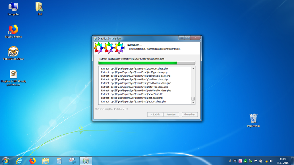

So, jetzt ist erstmal V7.02 installiert. :) Die Updatesuche habe ich nun bewußt abgebrochen.
Bei der vorherigen Installation hatte ich paar Meldungen der Firewall bestätigt, aber die zwischen 7.01 und 7.02 abgebrochen :confused: und
oben in der Menüleiste noch bei V7.01 die 3 Symbole angeklickt. Sollte man wohl niemals tun.:confused:

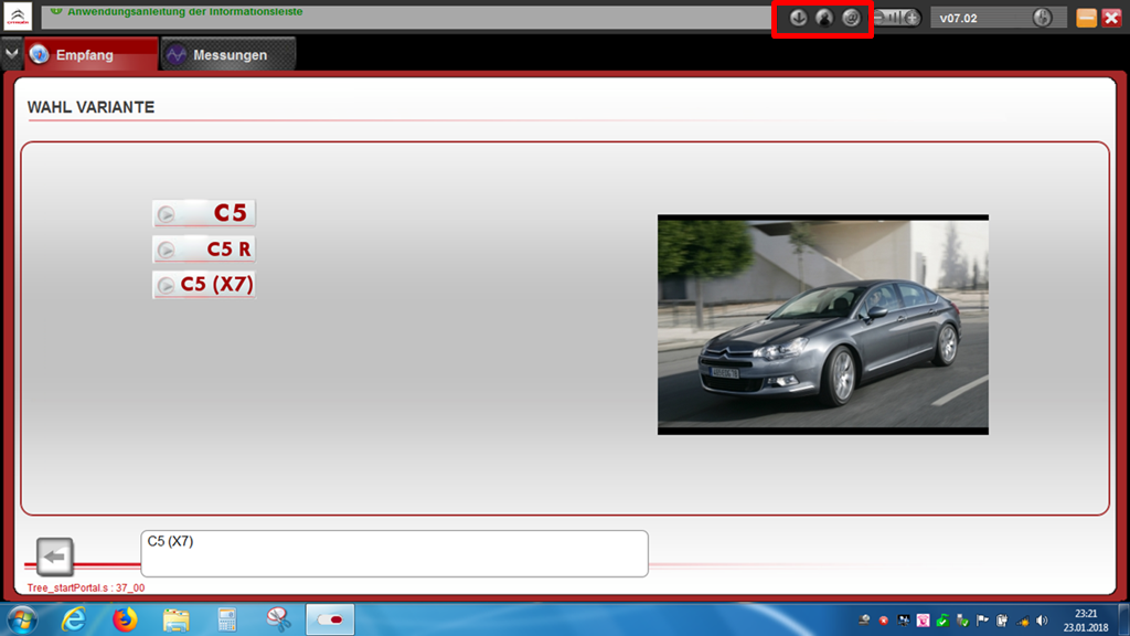

Morgen hangel ich mich dann durch:

Oben in der Menüleiste noch bei V7.01 die 3 Symbole angeklickt. Sollte man wohl niemals tun.:confused:
Download Updates button
The Download Updates button allows you to download product updates.The Download Updates button may be accessed when the tool is activated and an Internet connection is available.click on the button or press F10 to search for the updates available for your tool. If an update is available, the button icon will be blue and will change to green when the download has been successfully completed, or red if this has failed.
Authentication button
A PSA PEUGEOT CITROËN authentication indicator for the manufacturer's information systems (DXXXXXX). If the PSA PEUGEOT CITROËN authentication details are entered and valid the button will be bright green, if not it will be greyed out. click on this button or press F11 to access authentication. When the button is clicked, a pop-up appears allowing you to authenticate yourself (PSA ID and password) or change user. Note: The pop-up may appear at any time while using the DiagBox at which point you will not be authorised to send various data to PSA servers.
Internet Connection Status button
A button indicating the connection status. This changes colour depending on the status and the availability of the Internet or Intranet connection.
• Grey = the tool has not yet performed the test.
• Orange = the tool is partially connected (either to the Internet only or the PSA Intranet only)
• Green = the tool is connected to the Internet and the PSA Intranet.
• Red = the tool is not connected (to the Internet or the Intranet).
Click on the button or press F12 to get the status of your internet connection.

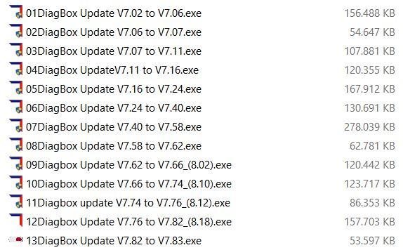

Dort ist eine Zip-Datei mit 2 Textdateien. Darin sind 3 Adressen eines Rar-Archivs. 1GB+1GB+0,6 GB (uploaded.net) Enthalten ist die 7.02.iso und ca. 1.7 GB an Upddates. Eventuell gibtt es diese 7.02.iso auch irgendwo separat.

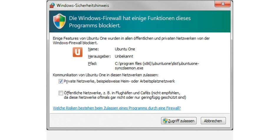

Es geht um diese Meldungen. Die Taskleiste war voll damit: Ich habe den Zugriff zugelassen.
Beispiel von https://www.pcwelt.de/ratgeber/Windows-im-Netz-8242847.html
Ronald

Hab jetzt bereits V7.06. Mein C5 ist mit Bj11/2015 ziemlich neu und ich weiß noch nicht welches Update nötig ist.

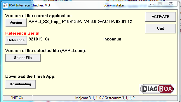

Mit dem Interface checker kann Rev B interfaces auf Rev C updaten. Außerdem kann man die Firmware Version auslesen.
Gruß Jens
Bearbeitet von Dieseltourer
vor 12 Minuten, jens-thomas sagte:
Ich hab ja bereits Firmware C, aber wäre das Firmware update C ggf. dann dabei?
Sollte ich es prüfen oder hätte "Diagbox" sich dann gemeldet?

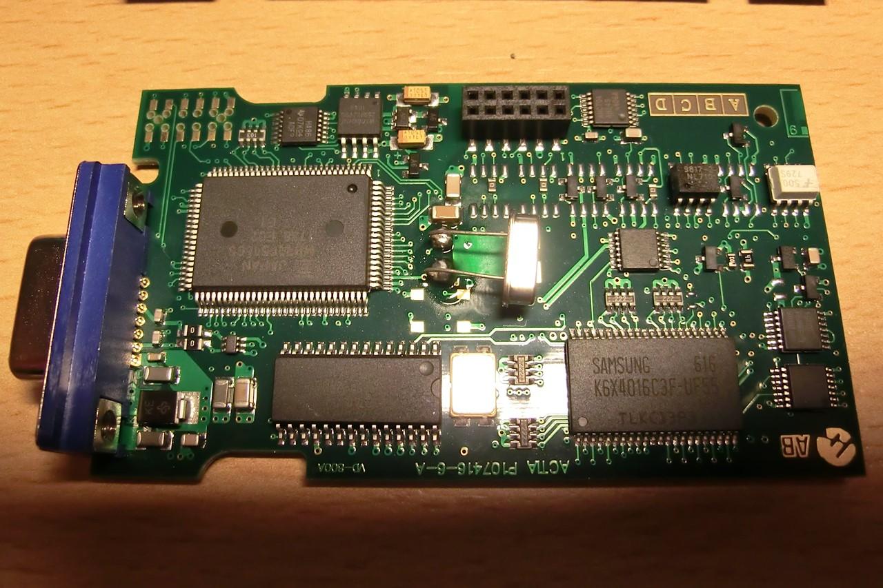

Ja, und meine Fotos zeigen das Innenleben. Aber ich habe es noch nicht am C5 probiert.
"Fehlen" paar Chips oder diese wurden durch "Kleinere" ersetzt:

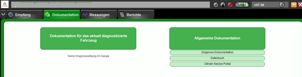

Ich war jetzt mit V7.06 am C5: VIN erkannt, Fehlersuche (Globaltest ?) durchgeführt. BSI z.B. erkannt. Paar andere Steuergeräte halt (noch?) nicht.
Darf man mit der "Diagbox" ins Internet oder wird dann sofort die Aktivierung überprüft? Gibt es was "zu sehen"?
Ronald

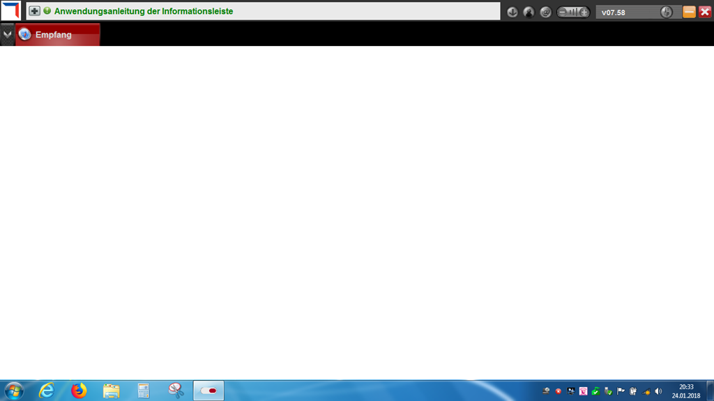

Meine Diagbox hat den Klon zwar nun von V4.3.0 auf V4.3.2 "geflasht" aber seit V7.40 sehe ich keine Auswahl CITROEN bzw. PEUGEOT mehr und Diagbox läßt sich nicht beenden.
Hardware Celeron 743 am Ende oder ein Fehler in der Grafik?
Ronald
