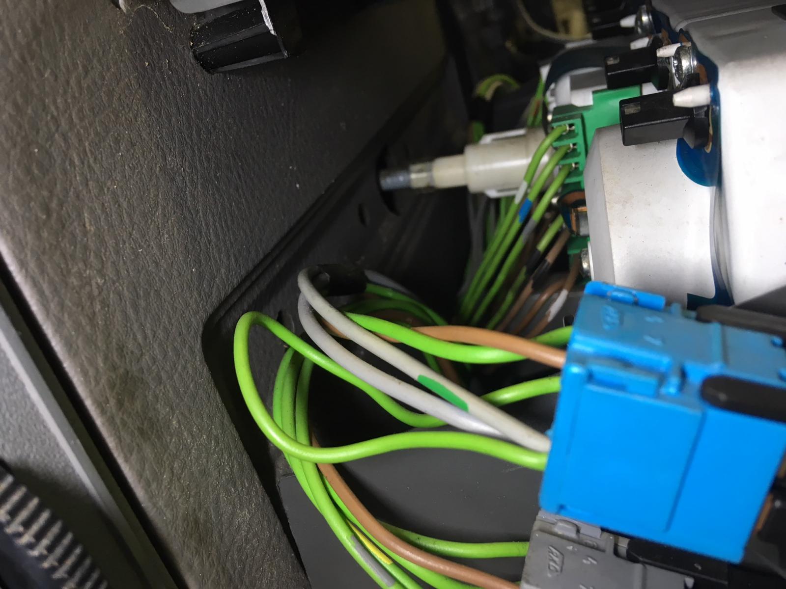

kann mir jemend einen Tipp geben, wei ich die Tachowelle beim Visa (2. Serie) trennen kann?. Ggf ist das Baugleich mit dem AX
Anbei eine Bild von der Situation.
Dieses Modell kenne ich beim BX, hier muss auf diese beiden "Flügel" gedrückt werden, damit sie ausrastet (die 2 "Zähne" tachoseitig werden so aufgespreizt). Hatte das letzte mal einige Schwierigkeiten damit.. muss genug Druck drauf und am richtigen Ort und im richtigen Winkel, und geht man zu hart ran, bricht sie. Ich bevorzuge das Modell mit dem Ring, der geschoben werden kann.
Vom Motorraum aus einen sanften aber kräftigen Ruck und dann ist sie beschädigungsfrei abgezogen. Leider ist das Plastik in den letzten 30 Jahren meist etwas ausgehärtet :wub: und bricht gelegentlich. Auf die Nasen drücken wurde aber schon im Neuzustand mit 30-50% Bruch bestraft und ist daher nicht besser.

Problem gelöst:
- Ich habe die Tachowelle im Motorraum händisch getrennt (war nur mit einer Rändelüberwurfmutter verschraubt) und dann denn Instrumententräger bis ans Lenkrad gezogen.
- Von der Seite des Instrumententrägers konnte ich jetzt den "Verschluss" der Tachowelle greifen und die "Bügel" oben und unten eindrücken und gleichzeitg den Verschluss abnehmen. War recht leichtgängig.
 - Beide Mehrfachstecker abgezogen
- die Tachoeinheit seitlich am Lenkrad herausziehen ohne selbiges zu lösen.
