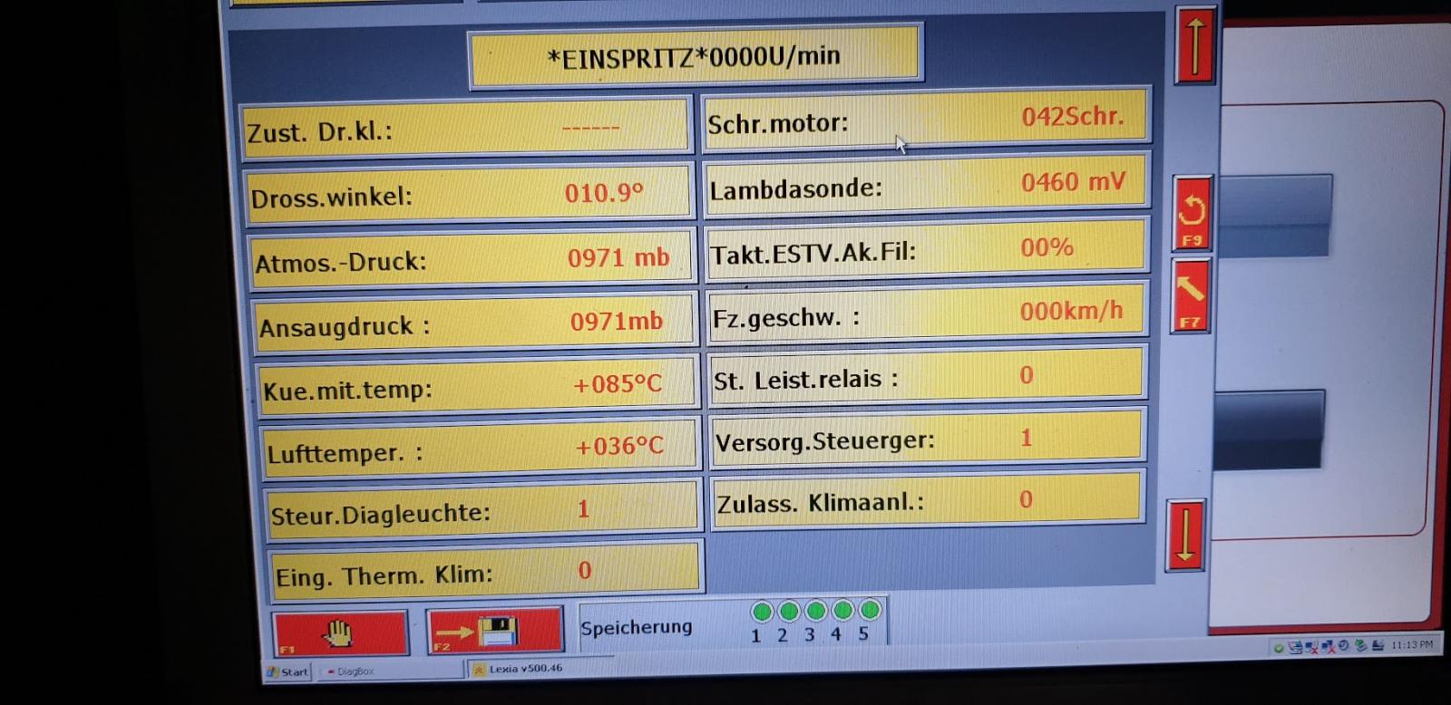

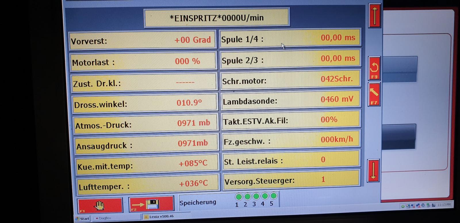

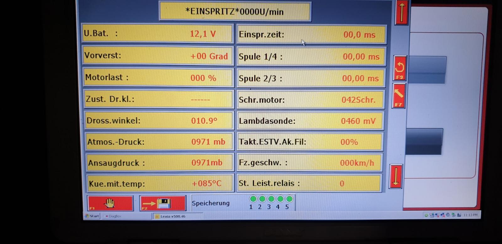

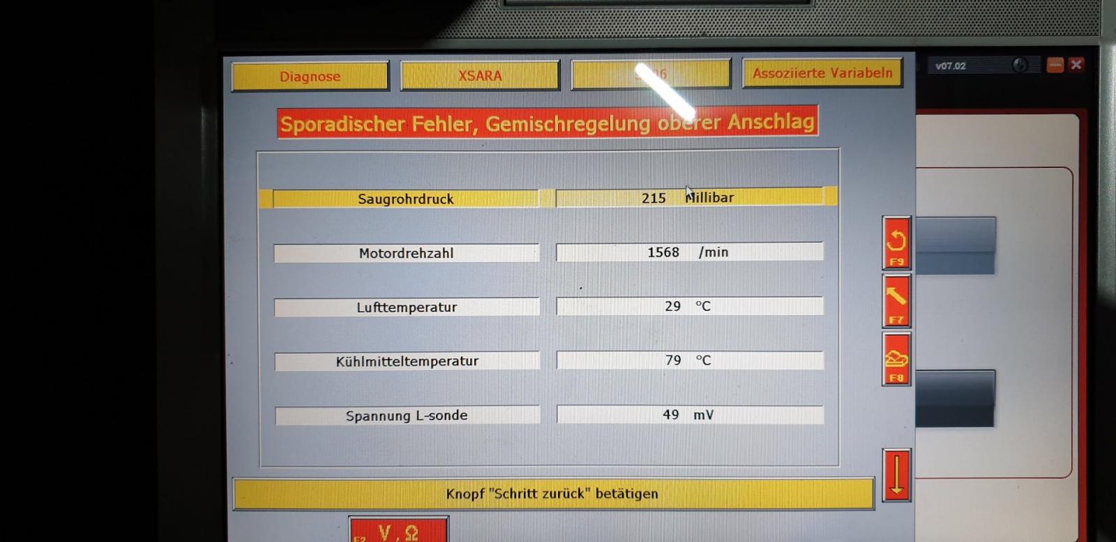

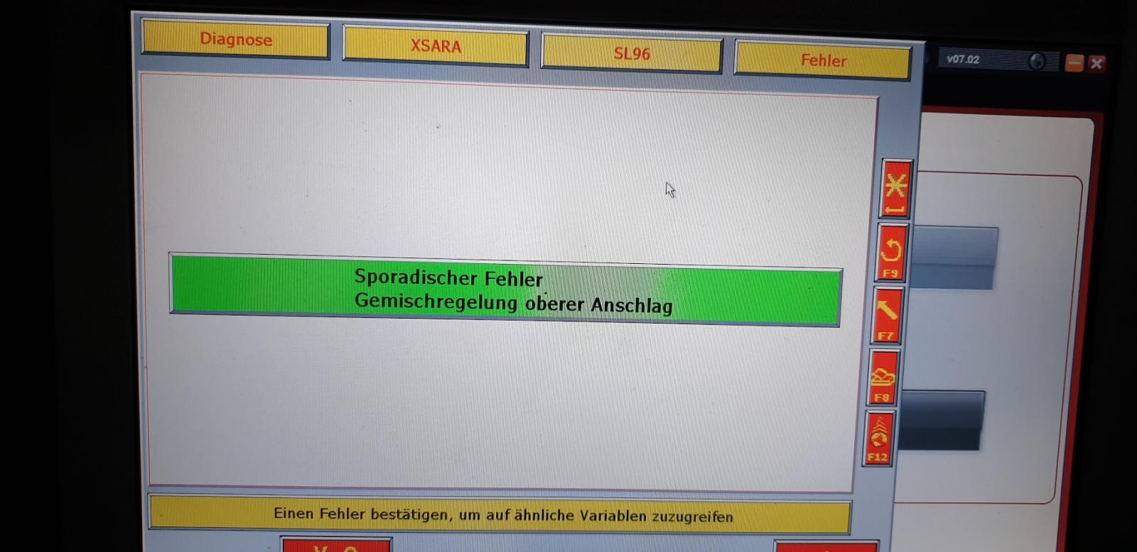

nun ist der Fehlerspeicher mit Hilfe der ArmenSau ausgelesen: "Sporadischer Fehler - Gemischregelung oberer Anschlag". Leider ist damit nicht klar, an welchen Teilen es liegen kann: Lambdasonde, Drosselklappenpoti oder Sensoren. Die Sufu brachte auch keine Lösung, da dort der Fehler nicht gefunden wurde. Hat jemand von Euch noch einen heißen Tipp?
Chris
Entweder irgendwo vor der Lambdasonde undicht oder Sonde hinüber. Das Steuergerät will das Gemisch weiter anfetten kommt dabei aber sporadisch an der Regelgrenze an. Der Wagen dürfte so auch einen Mehrverbrauch haben.
Steht "oberer Anschlag" für zu mager oder zu fett? Könnte dann mit Benzindruck/Benzinpumpe bzw. (undichten) Einspritzdüsen zu tun haben.
Die Einspritzzeiten im Betrieb habt Ihr nicht nachgeschaut?
Habt Ihr wirklich 29°C (Ansaug)Lufttemperatur gehabt?
Was ist an 29°C Ansauglufttemperatur ungewöhnlich? Der gesamte Ansaugweg ist je durch die Abwärme des Motors relativ warm.
Oberer Anschlag heißt normalerweise dass das Steuergerät die Einspritzzeit auf den maximal möglichen Wert angehoben hat, die Lambdasonde aber noch ein zu mageres Gemisch gemeldet hat. Die abgespeicherten 49mV Spannung der Lambdasonde (=extrem mageres Gemisch) würde ich nicht überbewerten da ein Einzelwert bei einer Sprungsonde keinerlei Aussagekraft hat, aber eine gewisse Tendenz könnte man daraus ableiten. Ich würde mal den Spannungsverlauf bei erhöhter Drehzahl (2500-3000/min) prüfen, da kommen bei intakter Sonde idealerweise Werte zwischen 100 und 850/900 mV raus. Ideal ist die Prüfung mit Oszilloskop oder Analogmultimeter, aber auch mit Lexia sieht man schon so ungefähr was los ist. Wenn man bei der Messung mit lexia nur Werte unterhalb 800mV sieht dann sollte man mal eine neue Sonde reindrehen. Die Sonden altern und geben dann weniger Spannung ab als im Neuzustand. Das Steuergerät interpretiert das dann als ein zu mageres Gemisch und steuert im Rahmen seiner Regelgrenzen gegen.
vor 10 Stunden schrieb bx-basis:
Jaja, ich weiß. Aber bei 0°C Außentemperatur kann man ja mal drüber nachdenken, ob vielleicht doch der TempSensor eine Macke hat, wenn es auch selten vorkommt.
