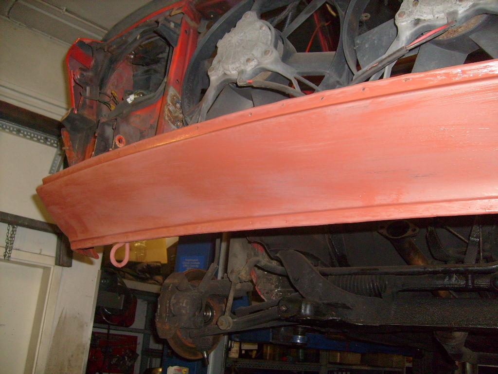

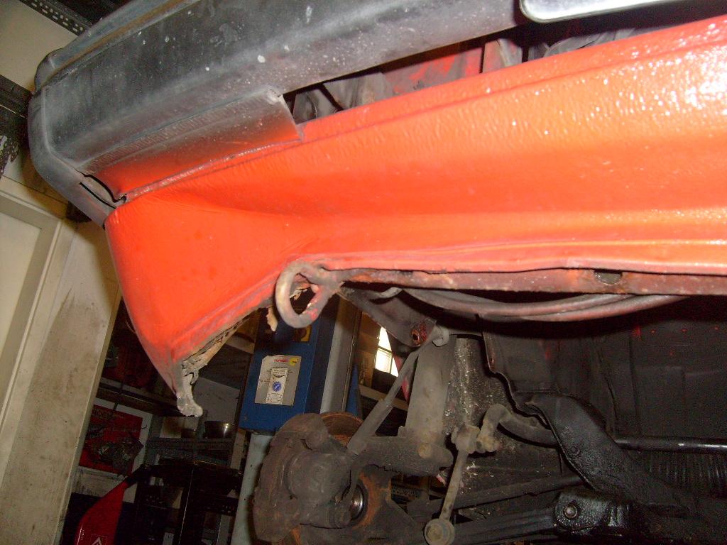

large.5a730d7215baa_r305002.JPG.6179815e937768730ed92925882d3c0e.JPGlarge.5a730d7a0c278_r305001.JPG.e063e9de549bc09cc31a5fbad292f1bd.JPGRost und der ADAC- Abschepper mit seiner Seilwinde haben mir gleich noch ein wenig Mehrarbeit beschert....

Du willst das Ding wieder auf die Straße bringen? Nach der aufbauenden Erfahrung mit Deinem XM?
Wieso der 305 sind ca 5 Tage Arbeit.. na klar.
Der XM dauert noch an...
Wie sagt man so schön .... wegen einem Messer im Rücken geh ich noch lang nicht nach Haus ......
  • Like 3
Der Rü ist zäh. :) Sieht ein bisschen knusprig aus, der 305er...
Der Rü hat jetzt grad Übung. :)
Bonne chance, du wilder Blechkünstler!

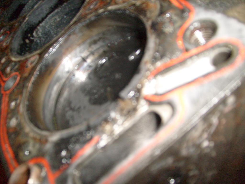

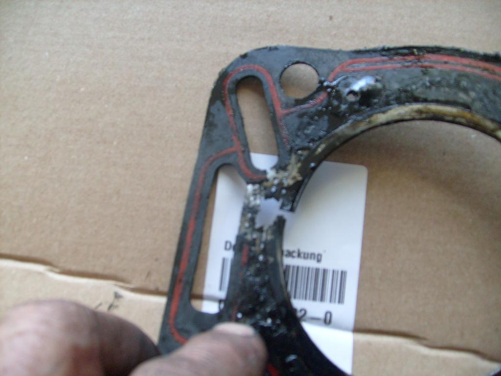

Der neue Motor ist drinn und läuft jetzt hab ich den alten mal zerlegt :large.5a82ccefbfbe2_Kopfd305002.JPG.ae913ed7dc9dac0e711eee94b808f49d.JPGlarge.5a82cce4bf2db_Kopfd305001.JPG.96cc8a3f2e77f8494f59bfffcfa9dca9.JPG
Da war " nur "  Kopfdichtung  hinüber und das nach 90.000 km ,.. ist doch ein Witz.... den Motor werf ich jetzt aber nicht weg !!!
Bearbeitet von kroack
??? Ich schreibs mir ab jetzt auf, da ich letztes Jahr auch mit einer falsch geformten Dichtung doppelte Arbeit hatte. Gut hier bei dem Motor hab ich damals den Kopf nicht planen lassen.....
Kopf planen halte ich nicht für eine Arbeit die man Profilaktisch macht. Entweder er ist krumm oder er bleibt. So arg oft kann man die nicht planen und bei deinen km Leistunge wäre es doch schade den schon unter 500tkm wegwerfen zu müssen.
Das Problem mit den früh sterbenden Kopfdichtung ist aber tatsächlich oft an der Marke festzumachen. Beim CX TD verwende ich nur noch Reintz da mir die anderen teilweise Auch schon mal bei unter 20tkm die grätsche gemacht haben.
