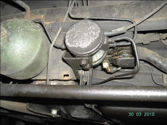

Wer kann mir die genaue Bezeichnung der Druckverteilerdose an der Hinterachse Xantia 1.8 16V Breake nennen?

Mach mal ein Foto davon und stell es hier rein. Ich schlachte gerade einen 1,8 16V Xantia Break. Zumindest ist der hinten komplett trocken.
Das ist das Teil neben der Absenkkugel mit den vielen Hydraulikleitungen, glaube zwei für Bremse und zwei für Federkugel und natürlich der Zuleitungen
Meinst du mit Dose den Höhenkorrektor? Also ein Teil wo eine Mechanik mit einer Feder etc dranhängt?
Gesendet von meinem LG-H815 mit Tapatalk
Die "Absenkkugel" ist ein Bremsdruckspeicjer und das Teil was an dessen Halterung sitzt ist das AntiSink-Ventil. Da gehen wenn ich mich nicht irre 5 Leitungen dran.
Meinst Du das Teil?
Das wäre dann der Höhenkorrektor.
Gruß, Karl-Heinz
Und das hier ist ein Antisinkventil:
Höhenregeler ist das Teil, teuer aber noch zu haben^^ Danke für die mühe
Kauf deiner Frau von dem gesparten Geld was schönes. B)
