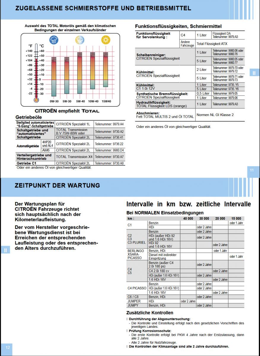

Mich wundert nur, weshalb im Wartungsheft nirgends LDS für die Lenkungen vorgesehen ist, obwohl es für diverse Modelle (u.a. auch C5 und C6) gilt. Wie bekomme ich verlässlich raus, was da wirklich rein gehört und was man ggf. gefahrlos miteinander mischen kann?
Für die Servolenkung des C4 ist da ganz deutlich LDS angegeben, man vergleiche die Ersatzteilnummern...
Ah, gar nicht bemerkt. Soso, ein Produkt, zwei verschiedene Namen. Leider steht explizit zum C6 nix außer dem erwähnten ATX.

Cit sagt LDS ???
Liqui Moly sagt LDS
Ich würde somit auch sagen LDS. Jetzt nicht mehr ??
 Unten gehts weiter

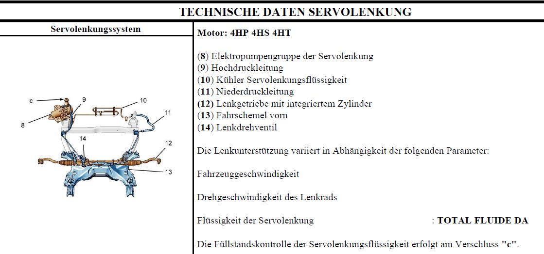

@ Herbert:
Ich betone nochmal, dass es kein V6 mit AMVAR und damit C6 nicht gleich C6 ist. Siehe:
vor 4 Stunden, bx-basis sagte:
Der 2.2er hat eine elektrische Pumpe mit eigenem Behälter. Ich könnte mir aber durchaus vorstellen dass hier LDS verwendet wird um z.B. die gleichen Lenkgetriebe wie in anderen Modellen nutzen zu können. Die erste Generation C4 mit elektrohydraulischer Lenkung hatte auch LDS als Hydraulikflüssigkeit in der Lenkung.
Daher wüsste ich gerne, für welches Auto Citroen "LDS" sagt.
Bin noch am genauer suchen.
Cit-Norm für das LDS ist die S71 2710. Total Fluid DA hat die Norm S71 2710. Daher ist also LDS von Cit vorgeschrieben.
Datenblatt ist vom C6 und für die Motoren 4HP,4HS und 4HT, also für den 2,2 Diesel.
Bearbeitet von Wurzelsepp
Fluide DA von TOTAL entspricht PSA S71 2710...
Datenblätter sind identisch, bei DA stehen lediglich ein paar zusätzliche Spezifikationen drin (Renault, MAN, MB).
